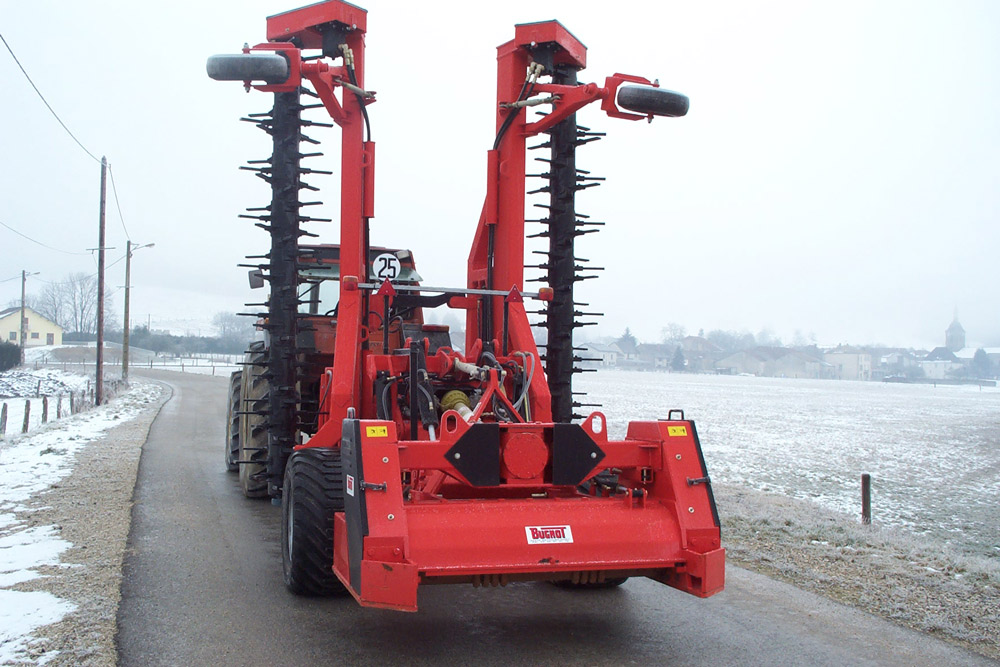

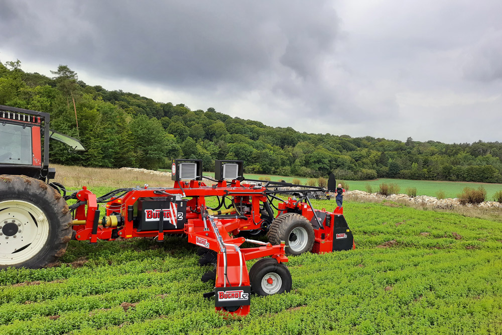

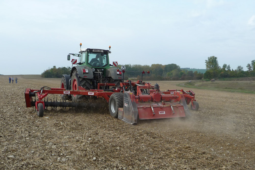

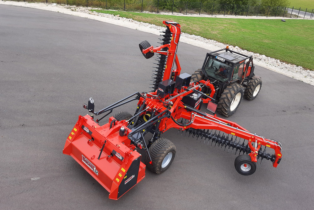

Particularité de l’aligneuse Bugnot, elle aligne les pierres et les broie en un seul passage.

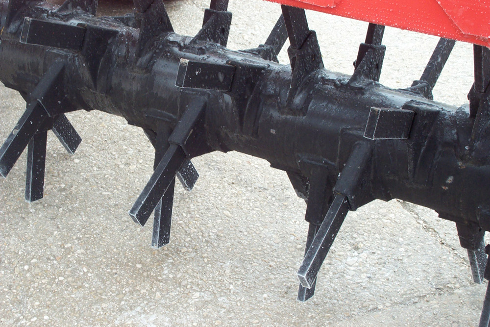

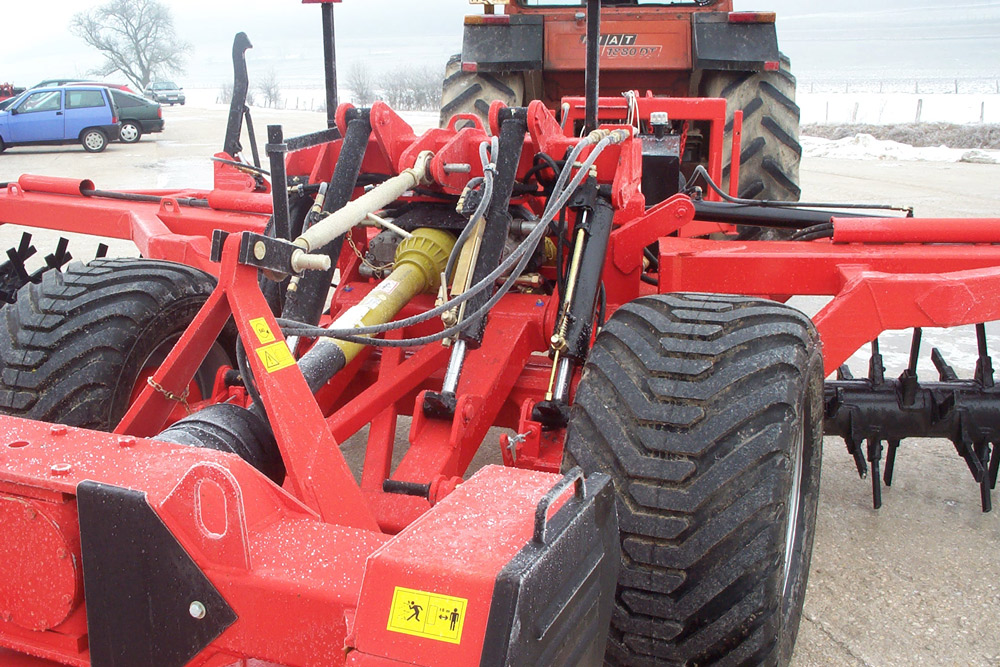

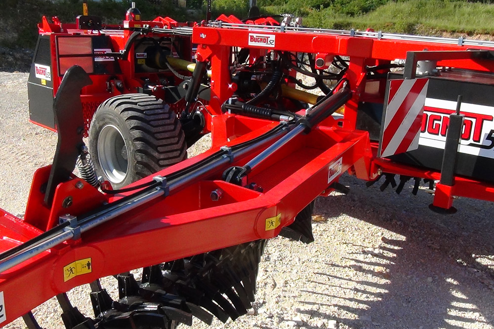

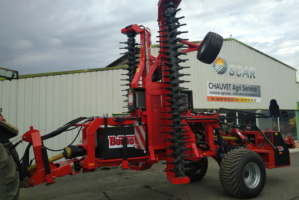

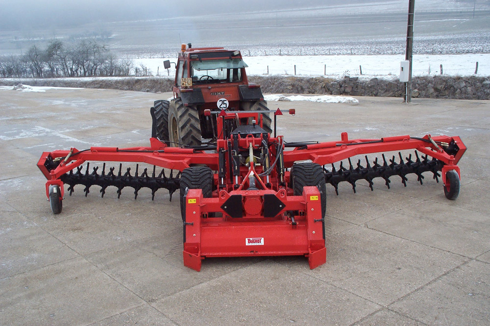

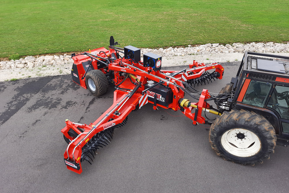

Sa construction est simple mais robuste avec un châssis trainé qui repose sur deux roues de transport (550/45R22.5) et de jauge disposées de part et d’autre des rotors de l’aligneuse. Animée hydrauliquement, celle-ci présente une largeur de travail de 7,88 mètres. Elle s’arme de deux rotors composés de dents plates interchangeables et disposées en biais, qui viennent griffer le sol sur 5 cm max. afin de réaliser un andain étroit, pour alimenter le broyeur de 3,5 mètres. Celui-ci requiert 200 chevaux et est animé par la prise de force. L’outil nécessite 3 distributeurs double effet (une fonction hydraulique par électrovanne est disponible pour le broyeur).
