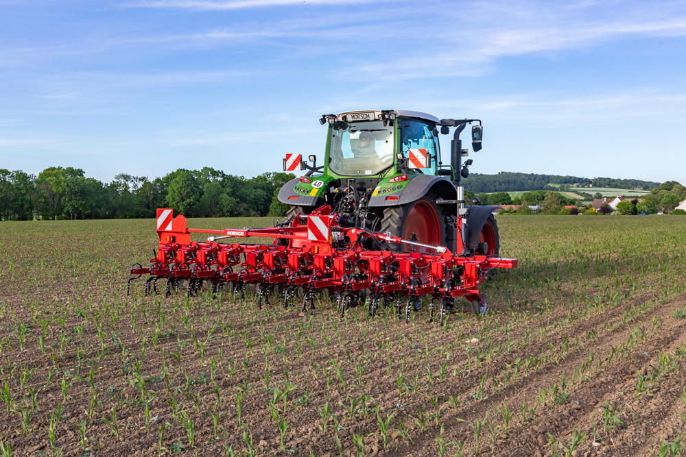

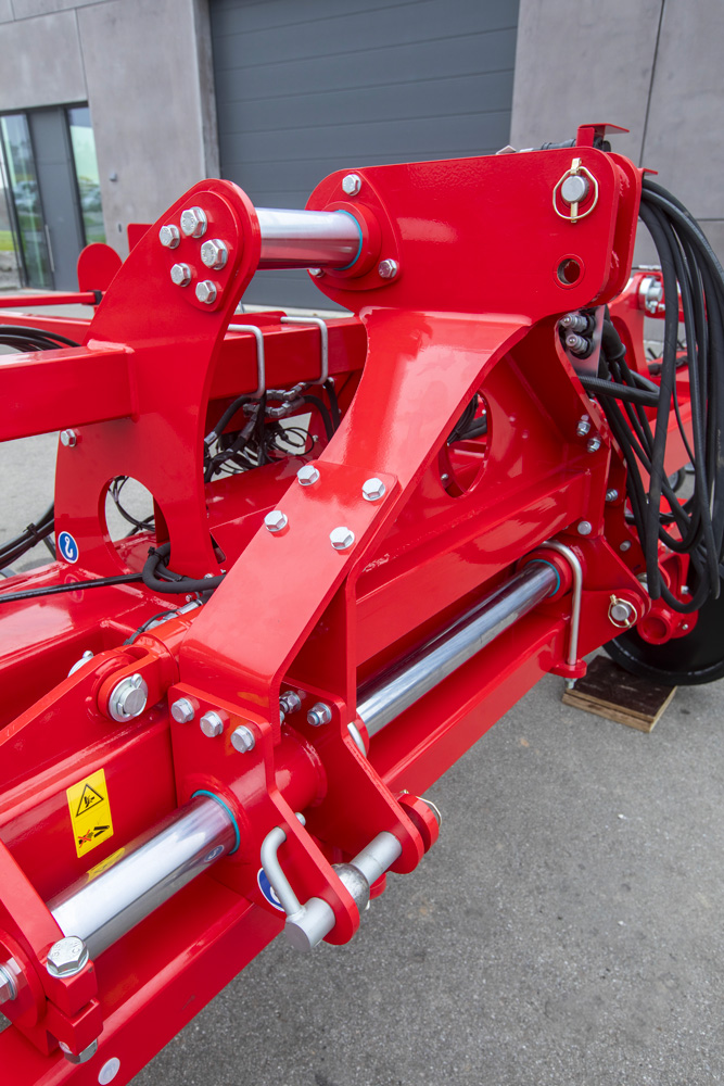

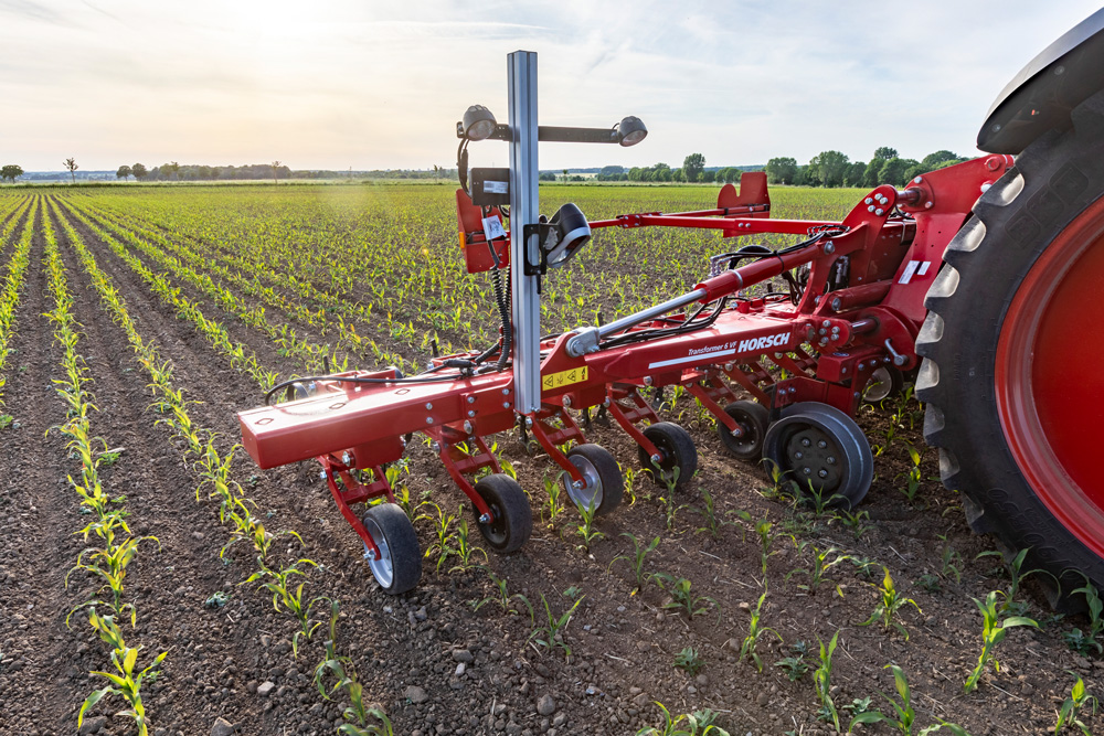

Lancées en 2019, les bineuses Transformer VF peuvent se guider par une ou deux caméras Claas CultiCam selon leur largeur de travail. Elles mesurent la position des rangs de plantes soit à partir de leur couleur soit en fonction de leur hauteur. Les valeurs de mesure sont transmises à l’unité de commande via le bus CAN et pilotent un mécanisme translateur intégré dans le châssis.
Le porte-à-faux réduit et l’absence d’une interface de guidage améliore le guidage et la réactivité en ligne droite mais également dans des courbes à 4 ou 5 km/h. En s’approchant à 2 cm des plants, seulement 10 % de la surface n’est pas travaillée.

Biner par temps chaud et sec favorise le dessèchement des adventices déracinées. « En considérant que les cultures ne doivent pas être trop développées et que les lumières rasantes et les temps venteux doivent être évités, cela laisse peu de temps pour travailler l’ensemble des champs dans des conditions optimales » commente Marc Dorsemagen, responsable produits Agriculture Hybride chez Horsch France. « Avec la caméra, il est possible de travailler de nuit, ce qui augmente considérablement les créneaux d’intervention, ainsi que l’efficacité grâce à l’absence de variation de luminosité. En cas de vent, lorsque les plantes bougent trop, nous proposons maintenant des palpeurs pour guider de manière électromécanique la bineuse. Les palpeurs prennent aussi le relais de la caméra quand les cultures recouvrent l’inter-rang ».

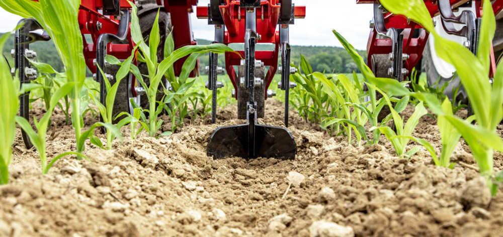

« J’ai essayé sur une saison les dents extra plates en forme de cœur. » indique Arnaud Caillouel, agriculteur en Normandie. « Elles ne remuent pas la terre et reproduisent le geste de la binette à main. J’ai pu travailler 250 hectares avec le même jeu de dents, contre 65 hectares en moyenne avec ma bineuse actuelle. J’ai également essayé les pointes renforcées carbure : elles sont quasiment inusables ».
