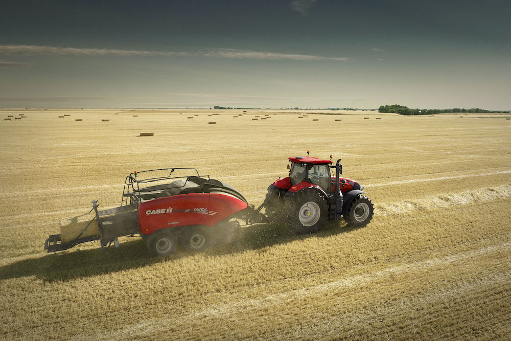

Nouvelle Case IH LB 424 XLD : Le format 120×70 optimisé
En conservant son format de 120×70 cm, la nouvelle presse haute densité Case IH LB 424 XLD offre 10% de densité en plus qu’une LB 424 XL grâce au remodelage de certains composants, désormais aptes à accepter des charges plus importantes.
Comme son jumeau, le BigBaler 1270 Plus Density chez New Holland, vise les exploitants et entrepreneurs agricoles en quête de débit et de balles plus denses, pour optimiser le stockage et le transport. Pour cela, le piston est renforcé et amélioré pour une capacité de charge de 27 % supérieure à celle de la LB 424 XL. Des vérins hydrauliques de capacité supérieure sont également installés. Ces vérins hydrauliques spécifiques permettent une augmentation de 113 % (donc plus du double) de la force de compression latérale et de 25 % sur la partie supérieure par rapport au modèle XL classique. La rigidité des portes latérales de densité a été augmentée grâce à des profils renforcés. La chambre de cette machine s’équipe également de profil anti-usure en Hardox de série. S’ajoute aux renforts structurels un système de densité à double basculeur permettant une meilleure distribution de la force de serrage.

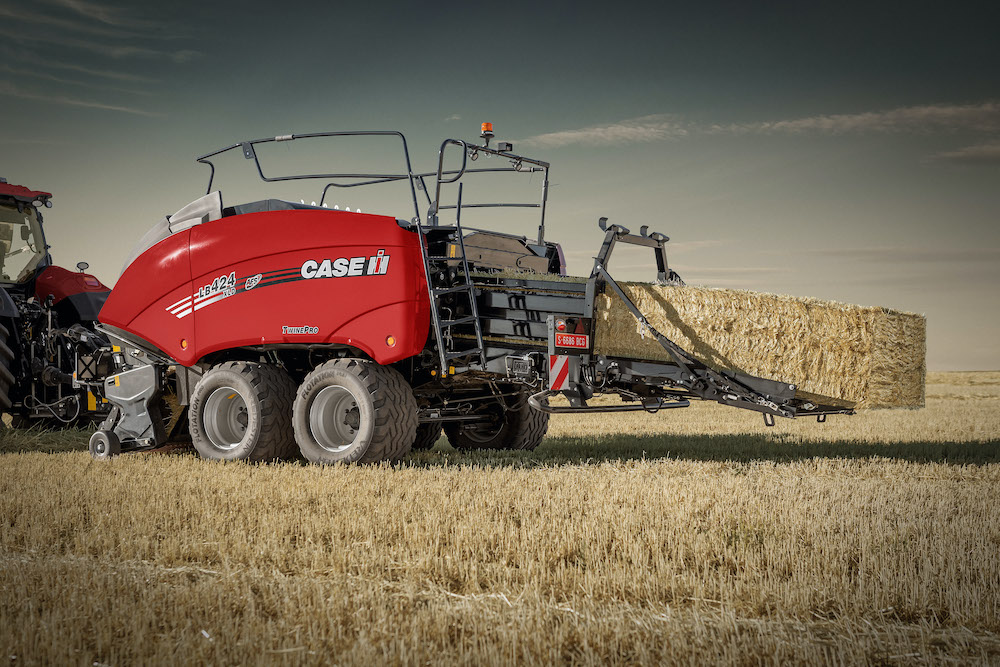

La LB 424 XLD est équipé des noueurs TwinePro, qui grâce à leurs nœuds à boucle offrent une résistance 26 % supérieure par rapport à un système de double nœud standard. Il élimine également les pollutions par l’absence de chutes de ficelles.
L’accès aux points d’entretien quotidien est direct et possible sans démontage ; de plus, le système de graissage automatique et le système de graissage centralisé de la chaîne assurent un fonctionnement en douceur.

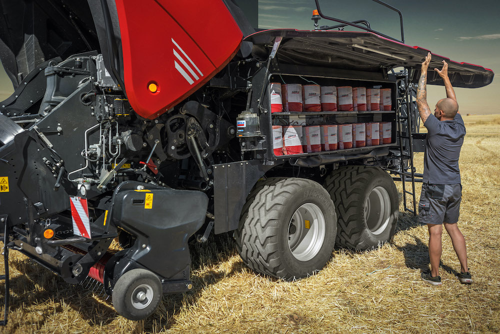

Un garde-corps sur la presse garantit un travail en toute sécurité lors de l’entretien de la presse, et avec une réserve de 32 bobines de ficelle, rien ne s’oppose à des journées de travail même extra-longues.
