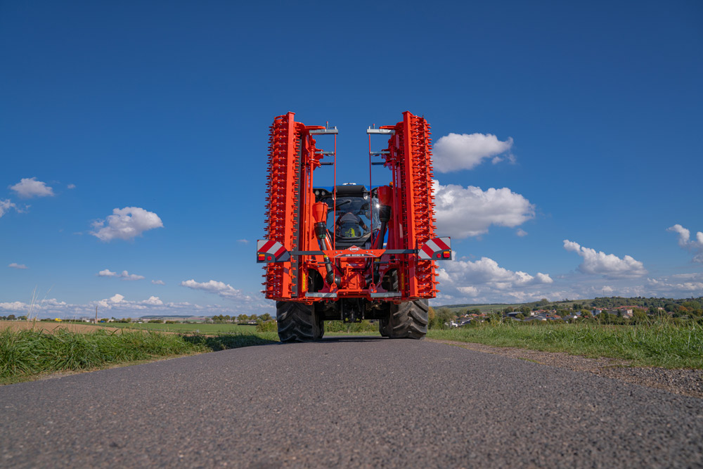

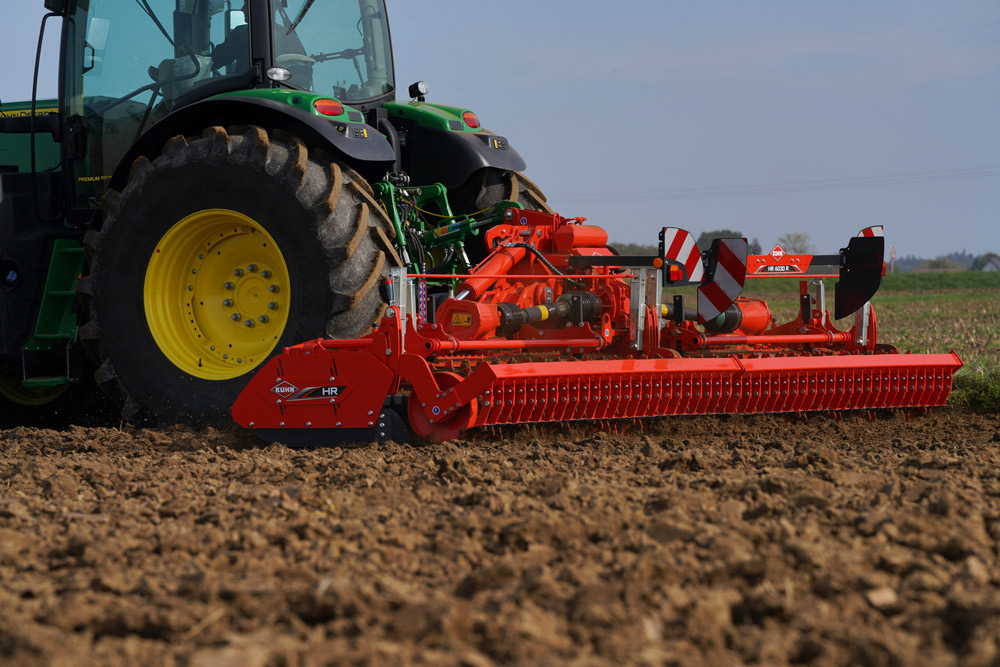

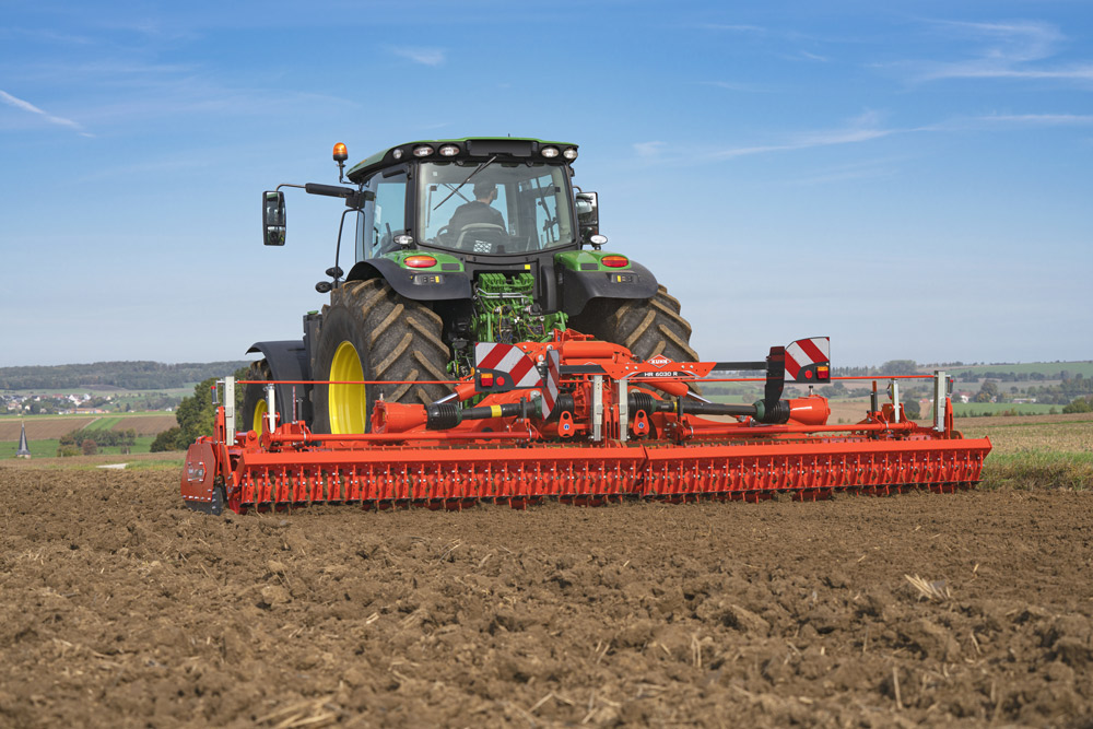

Adaptées à des tracteurs jusqu’à 350 chevaux, les herses rotatives Kuhn HR 5030 R et HR 6030 R de 5 et 6 mètres ont été conçues pour un travail en solo.
Grâce à leur châssis monopoutre des herses rotatives HR 1030 R, l’accès aux boîtiers et aux transmissions est facilité. Leur centre de gravité est proche du tracteur, ce qui accroît le confort de conduite et limite l’usage de relevages puissants.  Les réglages de la profondeur de travail et de la barre niveleuse se font soit manuellement de manière centralisée, soit hydrauliquement directement depuis la cabine du tracteur.
De série armées de lames Durakuhn revêtues de carbure pour une résistance renforcée aux chocs et à l’usure et facilement interchangeables grâce au système de fixation Fast-Fit, les HR 1030 R peuvent être encore renforcées par des plaquettes de carbure de tungstène en option.
Les boîtes de vitesses Duplex possèdent des pignons interchangeables permettant d’adapter la vitesse de rotation des toupies aux conditions de travail et au résultat attendu. Le boîtier central, renforcé, est équipé d’un refroidisseur d’huile et l’ensemble de la chaîne cinématique est protégée par un limiteur de couple à déclenchement. A l’image de l’ensemble des herses rotatives Kuhn, l’entraînement du rotor est entièrement protégé par un carter d’engrenage rigide. Le caisson, les paliers et les supports de lames forment un ensemble compact et robuste. La disposition des roulements à rouleaux coniques assure résistance et fiabilité.
Les herses rotatives HR 5030 R et 6030 R peuvent être associées aux rouleaux Maxicage (Ø 520 mm), Maxipacker (Ø 535 mm) ou Megapacker (Ø 590 mm). De grand diamètre, ce dernier possède une excellente portance.
