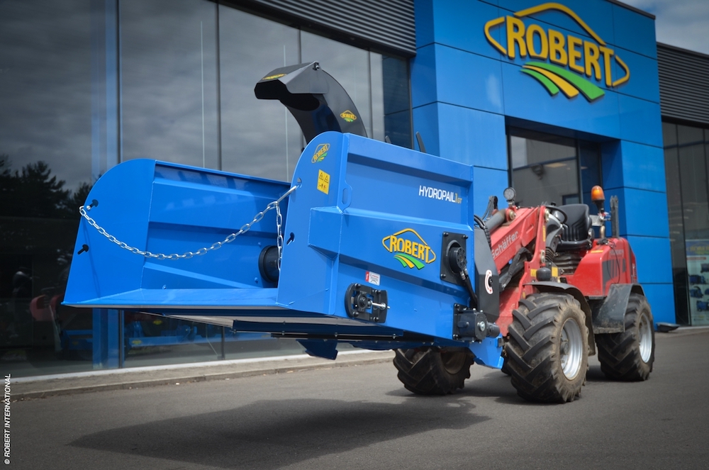

En Belgique, Robert fait évoluer l’un de ses best-sellers, sa pailleuse frontale Hydropail lancée en 1998.

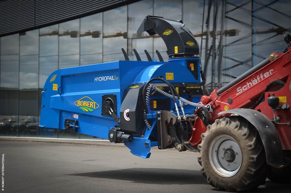

La nouvelle Hydropail 1 GT est spécialement conçue pour les engins de manutention légers, tels que les chargeurs compacts, skidsteers et petits chargeurs télescopiques, mais suffisamment capables de lever les 770 kg de la machine, plus la balle de fourrage (balles rondes jusqu’à 1,4 m de diamètre et cubiques de 0,7 à 0,9 m par 1,4 m de long). Il est possible de changer d’engin de manutention par le biais de crochets d’attelage démontables par boulons.

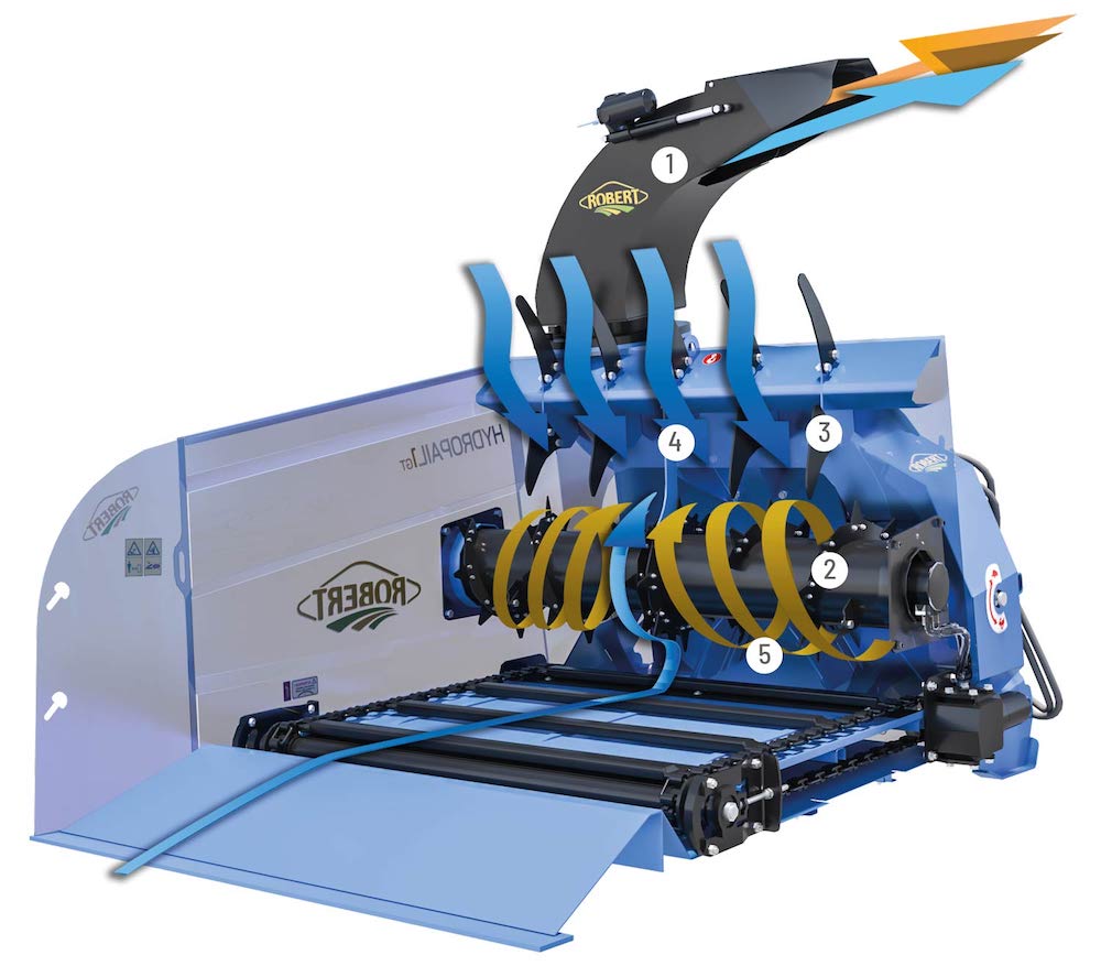

Sa caisse monocoque soudée et renforcée, avec double fond d’étanchéité, traitement anti-corrosion ( primer époxy et finition polyuréthane) a été conçue pour faciliter l’entretien quotidien. Pour l’entretien et les réglages, les tendeurs de tapis et pièces mécaniques sont facilement accessibles. La turbine de 1 mètre de large à six pâles boulonnées dispose d’une trappe d’accès permettant d’effectuer toutes les vérifications nécessaires à son bon fonctionnement.  Pour effectuer le réglage de la tension du tapis, les tendeurs sont positionnés à l’extérieur de la caisse. Cette opération est ainsi plus facile et rapide.

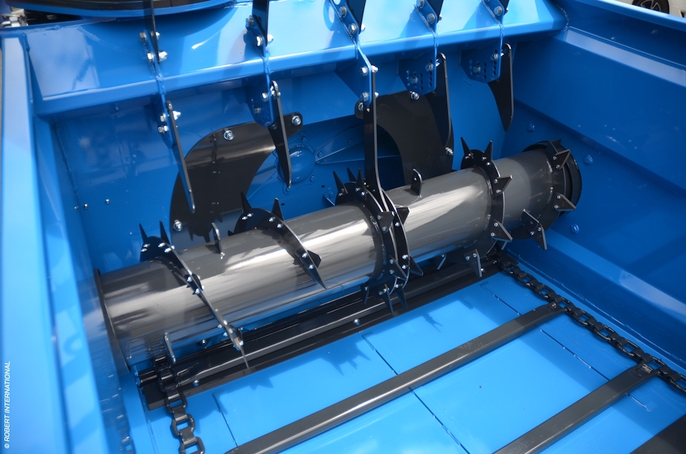

L’entrainement par moto-reducteur du tapis à chaînes plates 80/12 et lattes soudées en 60×30 mm favorise une avancée efficace de la balle vers le démêleur en spire, avec peignes régulateurs et ensuite la turbine. La goulotte rotative a un rayon d’action de 300 degrés afin de protéger l’utilisateur de toute projection vers le poste de conduite mais suffisant pour propulser la paille dans les coins exigus à droite comme à gauche jusqu’à 10 à 12 mètres. Enfin, le pilotage de l’Hydropail 1 GT de Robert se fait depuis la cabine via un boitier de commande électrique.
