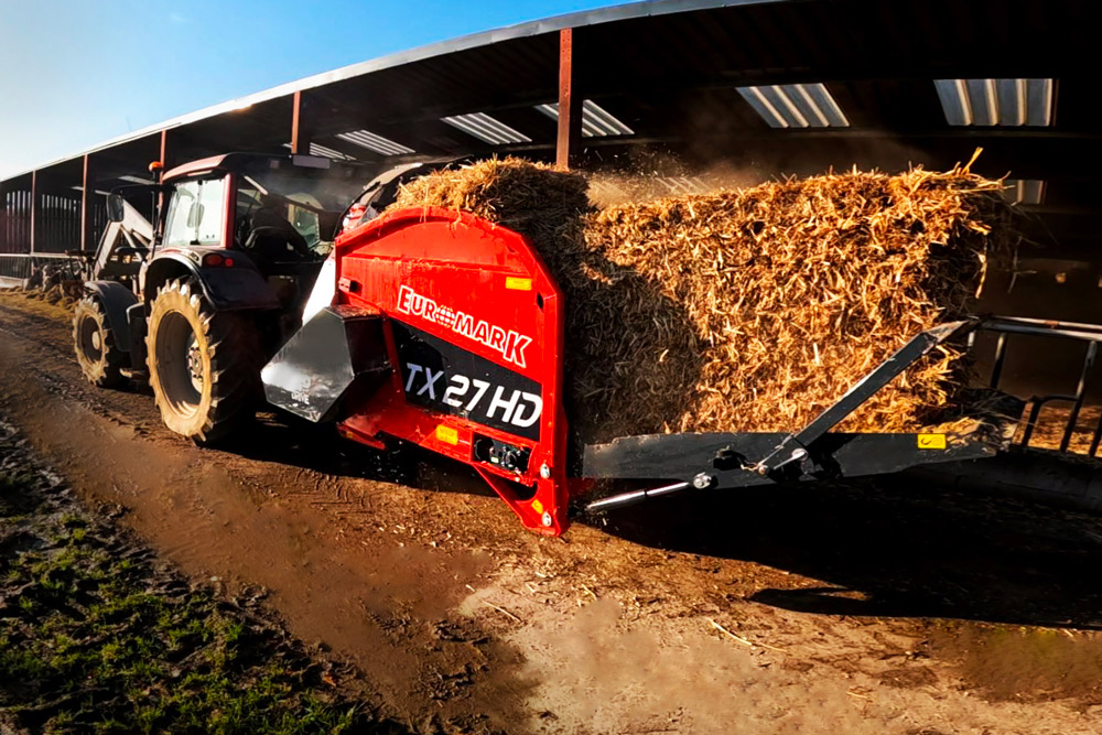

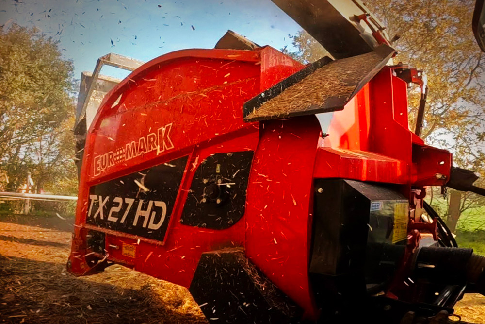

Une nouvelle machine qui est conçue portée ou semi-portée d’une capacité de 2,5 m3, distinguée d’abord par son porte-à-faux réduit, grâce à un attelage redessiné. Au choix, il est possible d’opter pour une goulotte latérale (orientable à 30° droite/gauche) pour un paillage jusqu’à 24 mètres ou une goulotte centrale Polyflow, capable de pivoter à 320 degrés et accéder aux endroits difficiles jusqu’à 18 mètres. La turbine double flux dispose de 8 pales boulonnées et le carter démontable est en acier inoxydable.

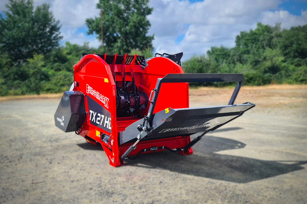

Elle offre le choix entre un démêleur hydraulique pour la paille ou un démêleur mécanique S.D.E. (Système de Distribution d’Enrubannage) débrayable, à 40 sections. Il permet la distribution du foin, de l’herbe enrubannée, des fourrages ensilés brins courts,… Des éjecteurs, placés en spirale sur le démêleur propulsent les produits dans la turbine. La diamètre important du démêleur évite que les fibres longues ne s’enroulent. Un peigne régule l’entrée de la paille, ou du fourrage, dans la turbine.

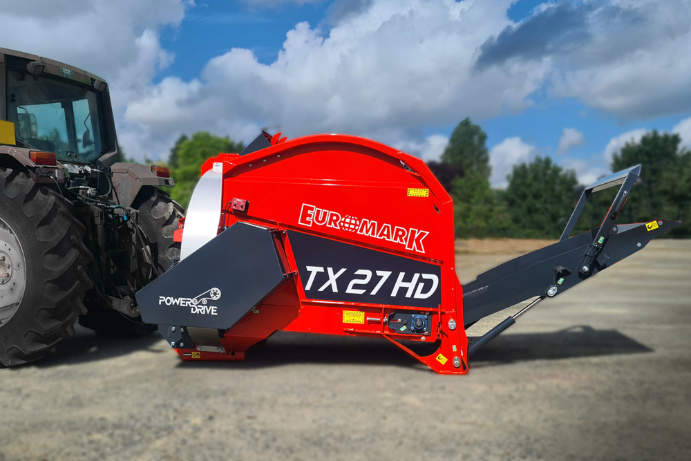

Le PowerDrive, permet un fonctionnement indépendant de la turbine, du démêleur et du fond mouvant. Le système d’entraînement du démêleur par courroie débrayable quadri-bande se fait hydrauliquement et diminue fortement la puissance requise au démarrage tout en limitant considérablement les risques de bourrages. L’embrayage/débrayage du démêleur se fait depuis le boitier électrique de commande en cabine grâce au tendeur de courroie hydraulique. Le système offre la possibilité d’interrompre le flux de fourrage à tout moment. Notez également que la porte hydraulique de série a été rallongée et accepte désormais 1.200 kg.
