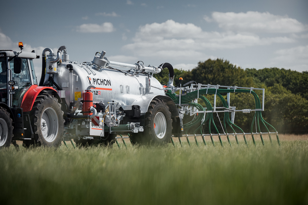

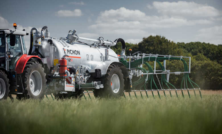

En complément des SV16, SV18R et SV20R, la tonne SV12R offre d’une capacité réelle de 12,2 m3 contre 15,6 m3 pour la SV15R. Toutes les deux se caractérisent par leurs équipements généreux, à commencer par un essieu boulonné déplaçable sur le châssis pour la SV12R, un gage de meilleur répartition des masses sur l’anneau et et en fonction de l’outil d’application. Cela améliore sensiblement la traction du tracteur et le confort de conduite du chauffeur. L’encastrement conçu sur ce modèle permet d’accueillir des pneumatiques d’un diamètre maximum de 1,9 m, pour réduire la pression au sol et améliorer la traction. Associé au nouveau circuit double vidange Pichon ALTA, ce petit modèle convient parfaitement aux applications en zones vallonnées.

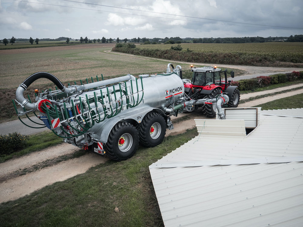

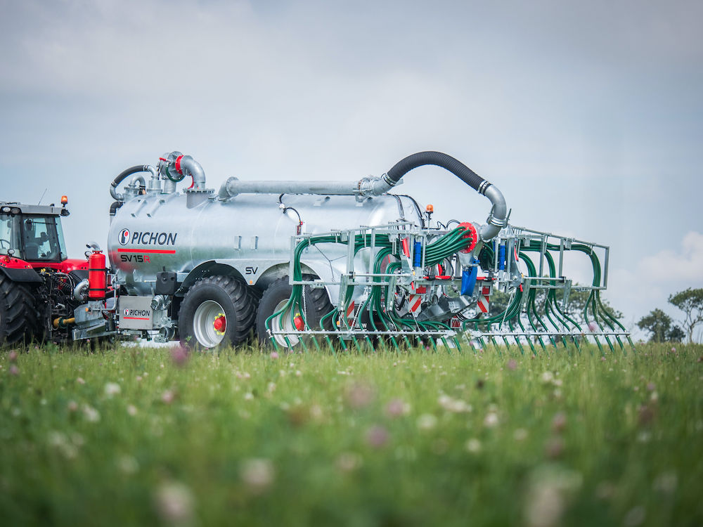

Concernant la SV15R, plus adaptée aux CUMA, notamment, elle profite de pneumatiques de grand diamètre (1,68 m). De série, le modèle SV15R est équipé d’un tandem avec pivots renforcés, dimensionné pour une charge de 15 tonnes par essieu. Les essieux sont prédisposés pour intégrer l’option de télégonflage. Ceci pour préserver la structure du sol grâce à une surface de contact au sol optimisée. Le télégonflage permet au chauffeur de démarrer ses chantiers d’épandage dans les meilleures conditions en début de saison, là où la structure des sols est plus instable.
