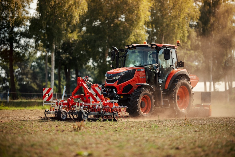

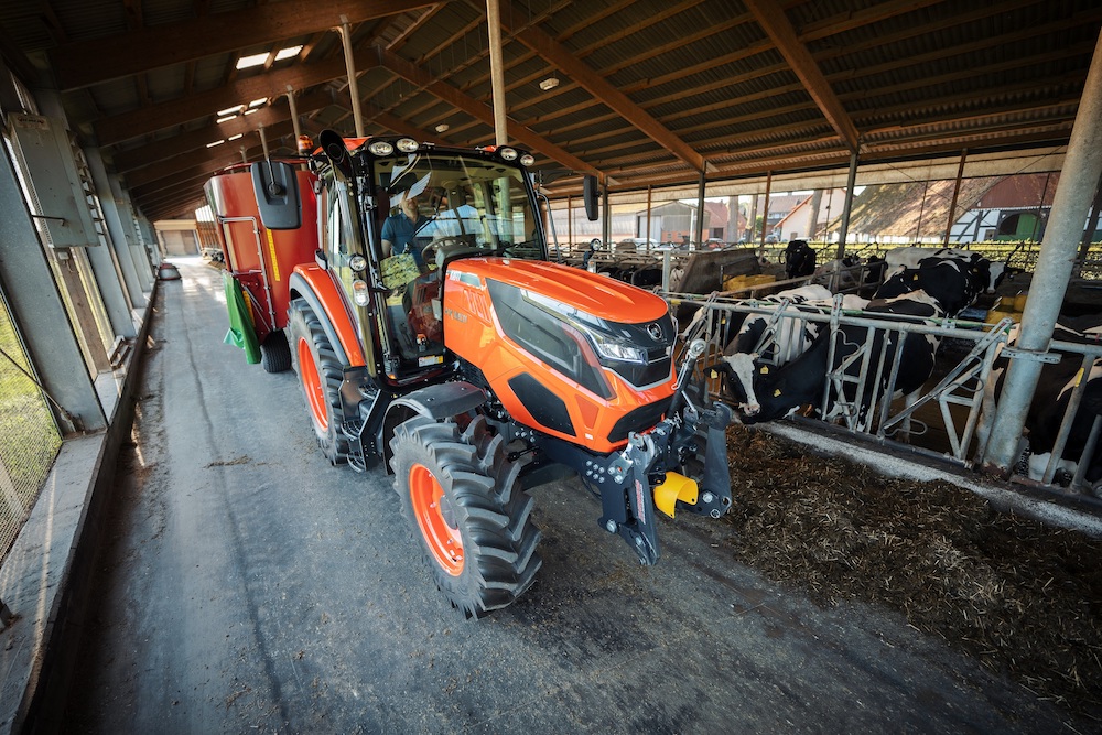

Le coréen Kioti introduit ses nouveaux tracteurs HX de 90, 100 et 115 chevaux lors du SIMA 2022.
En attendant d’autres modèles plus puissants, de 130 et 140 chevaux fin 2023, la gamme HX se compose actuellement de trois modèles dotés d’un 4 cylindres turbo Kioti-Daedong de 3,8 litres répondant à la norme Stage V. Un bloc qui emploie par conséquent un système d’injection à haute pression utilisant une rampe commune, un catalyseur d’oxydation diesel, une vanne EGR et un système de traitement des gaz d’échappement SCR. On notera que l’intervalle de vidange peut être porté à 500 heures.
Côté transmission, Kioti propose une boîte semi-powershift 32x32 (230 m/h à 40 km/h) avec doubleur électrique Hi-Lo de série, fonction « E shift » pour passer les rapports sans débrayer et inverseur électrohydraulique sous charge. Caractéristiques marquantes de la gamme Kioti HX, sa garde au sol de 52 cm et un rayon de braquage de seulement 3,9 mètres (HX9010) et 4,20 mètres (HX1001 et HX1201) malgré un empattement de 2,37 m ainsi qu’une gamme de roues très large (380/70R24 ou 480/65R24 à l’avant et 480/70R34 ou 540/65R38 à l’arrière). D’ailleurs, le premier spécimen livré en France, un HX1201 a été doté de pneumatiques de profil gazon pour le stade de football de Nice (voir ci-dessous).  Le HX emploie une pompe principale de 75 l/mn de capacité (jusqu’à 180 bars de pression) pour animer un large éventail d’outils. Le HX profite aussi d’une prise de force arrière 540-540 ECO et 1000 tr/min, avec enclenchement et arrêt automatique. Le relevage arrière lève jusqu’à 5 tonnes.

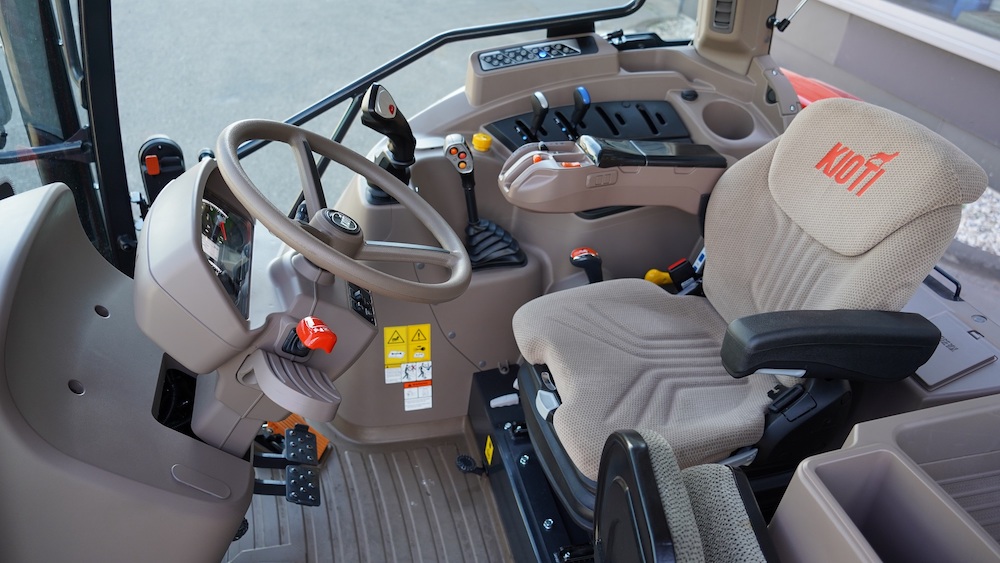

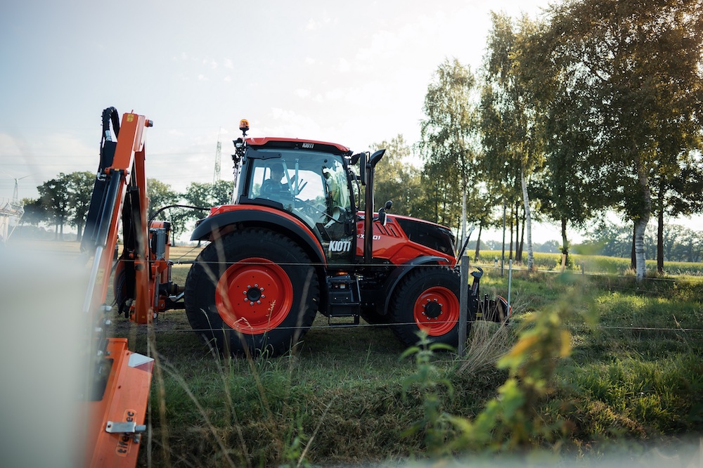

Le confort de l’utilisateur n’a pas été oublié avec un espace à bord de la cabine important, une largeur entre les deux portes de 1,42 m et une profondeur de 1,61 m. Cette cabine cinq montants est climatisée, chauffée, dotée d’un siège pneumatique, d’un siège passager, d’un autoradio, de larges rétroviseurs télescopiques et un toit ouvrant. Les leviers sont repérés par des codes couleurs, ce qui évite les confusions. Pour les travaux au chargeur frontal (conçu spécialement pour le HX, avec une hauteur de levage de 4 m max. et une capacité sur toute la course de 1920 kg) un pare–brise haut, dégagé et de forme concave améliore la visibilité. La vitre côté droit est dépourvue de montant intermédiaire, ce qui améliore la visibilité au travail, avec une épareuse en particulier. Jusqu’à 8 feux de travail montés d’origine offre une bonne nocturne.
