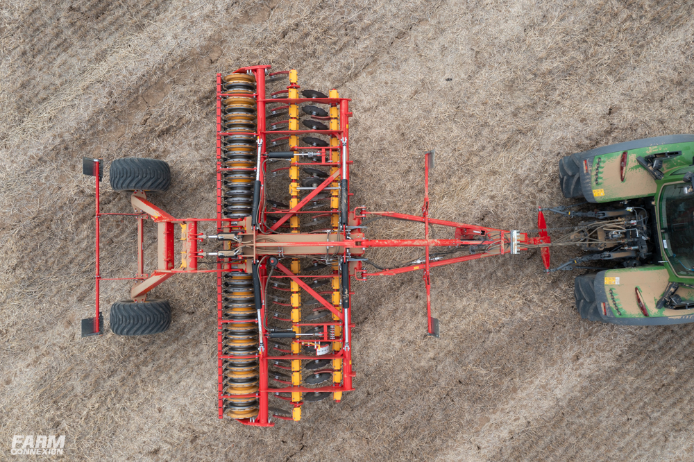

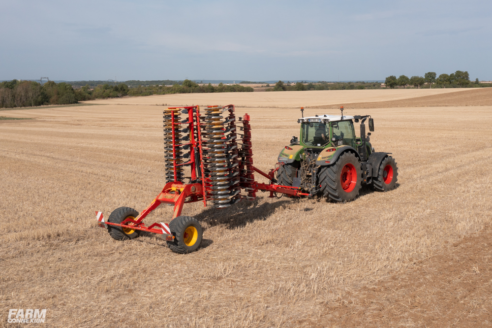

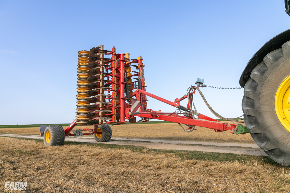

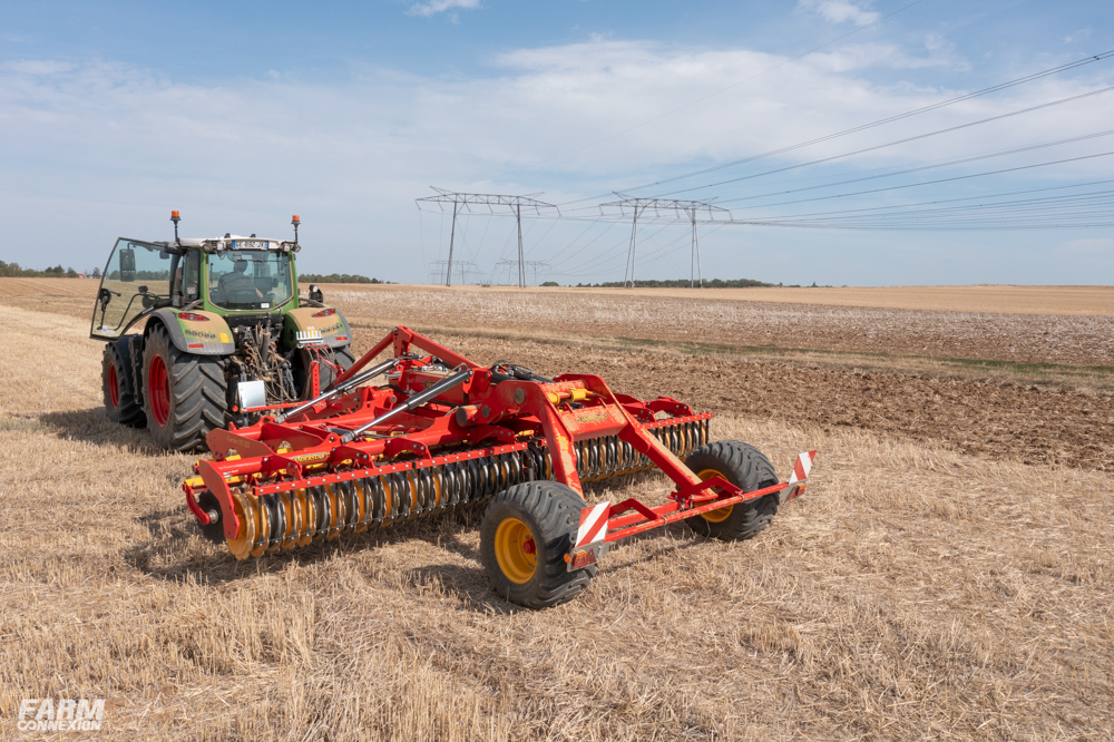

Le nouveau Carrier XT se replie verticalement au transport, et se verrouille hydrauliquement depuis la cabine.

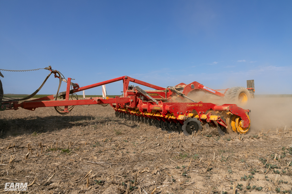

Traction rectiligne grâce aux disques disposés en X. Le Carrier XT peut disposer de disques de la gamme V55 (garantis à vie) de 450 mm, TrueCut de 470 mm et les CrossCutter Disc de 450 mm polyvalents et capables d’intervenir en présence de grandes quantités de végétaux.

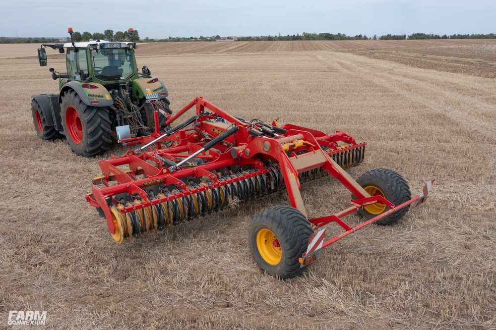

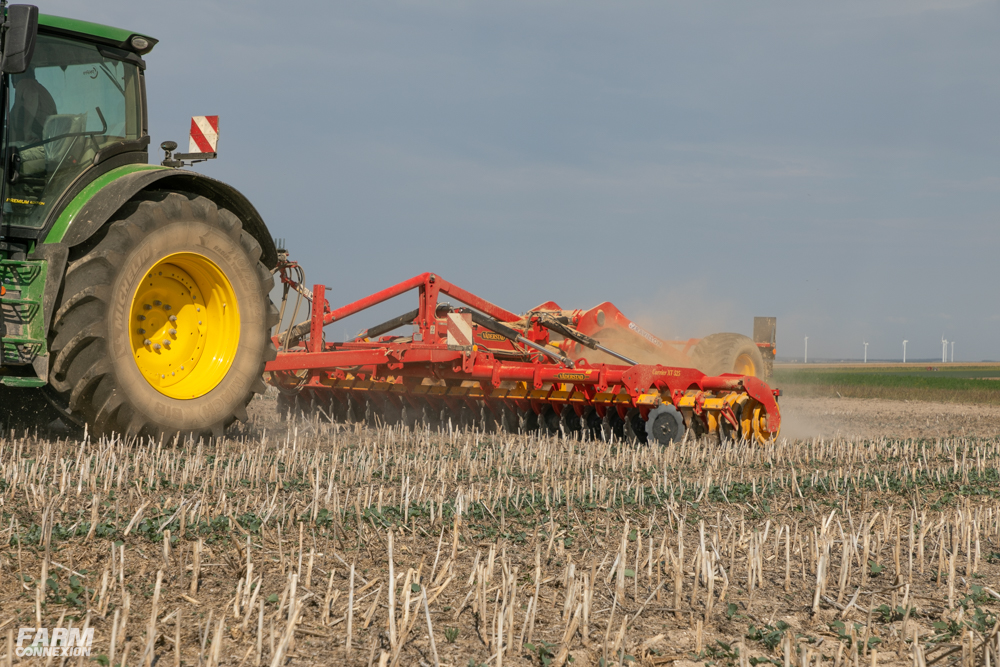

Avec ses Carrier XT 425, Carrier XT 525 et Carrier XT 625, des appareils de respectivement 4 – 5 et 6 mètres, les réglages sont très faciles à peaufiner et l’agressivité des disques simple à maitriser. En effet, pour augmenter la profondeur de travail des disques (amplitude de travail comprise entre 2 et 12 cm), il suffit d’augmenter l’angle des deux rangées de disques.

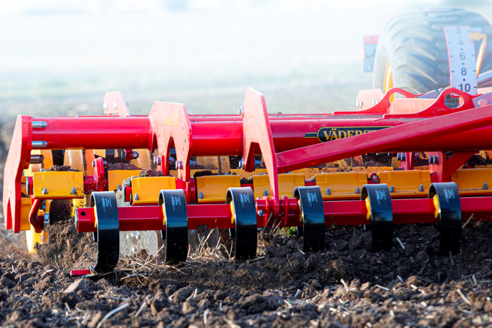

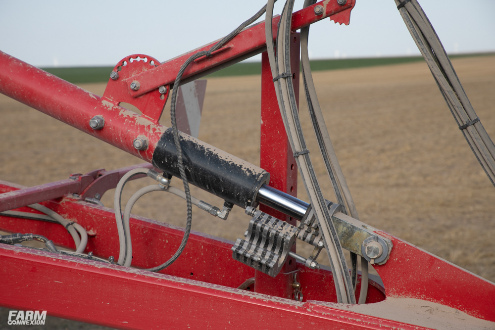

Deux rangées de disques avec un espacement de 12,5 cm entre les disques et un angle de travail variable en fonction de la profondeur. Le réglage de la profondeur s’effectue depuis la cabine ou via les cales
Cette solution technique résulte de nombreuses recherches dynamiques et qui, pour l’agriculteur se traduit par une découpe complète à faible profondeur de travail, ainsi que par un excellent maintien de la profondeur et une réduction du flux de terre lors d’un travail plus profond. Ces deux facteurs contribuent aussi à réduire la consommation de carburant.

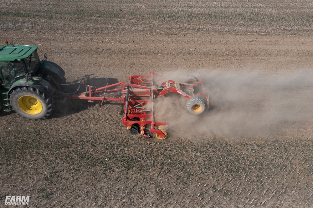

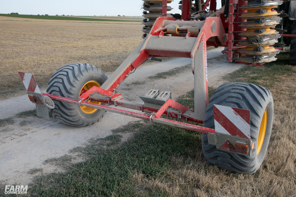

La machine traînée peut tourner en bout de champ sur le packer ou les roues de transport. Les roues de transport donnent de la polyvalence sont pratiques lors de la marche arrière.

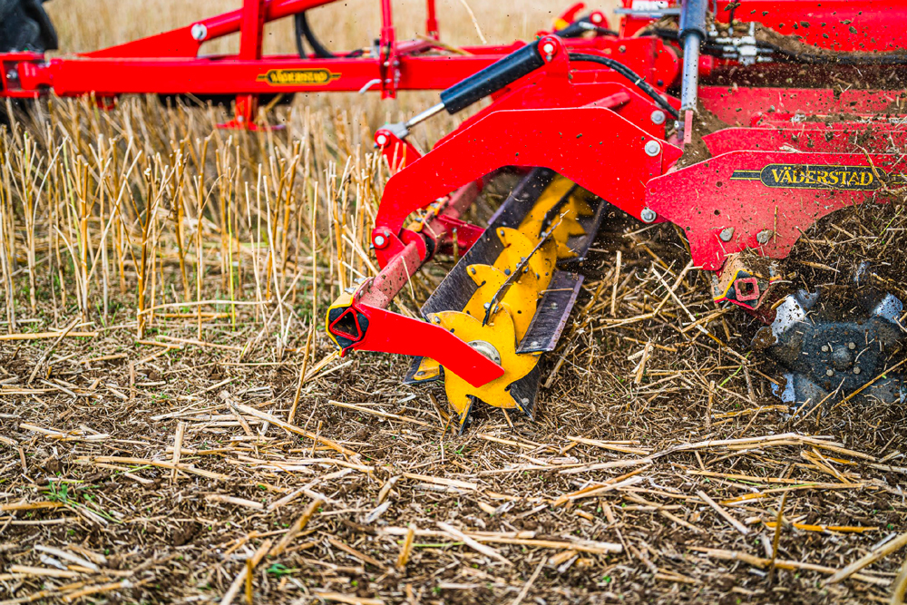

Le rouleau couteaux CrossCutter Knife à commande hydraulique de diamètre 404 mm est monté à l’avant des disques et hâce efficace les résidus de culture et couverts. Il est suspendu sur élastomères et l’on peut inverser les couteaux pour réduire les coûts

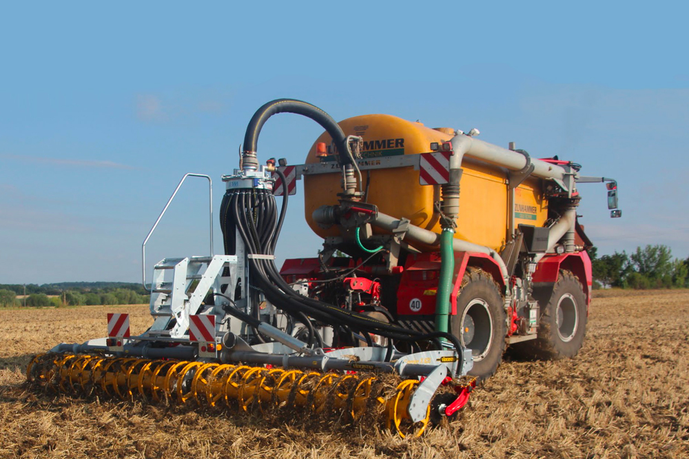

Dédiée aux professionnels de l’épandage de lisier et de digestat, la version portée entièrement galvanisée est protégée de l’oxydation grâce à ses coupleurs hydrauliques zinc-nickel.

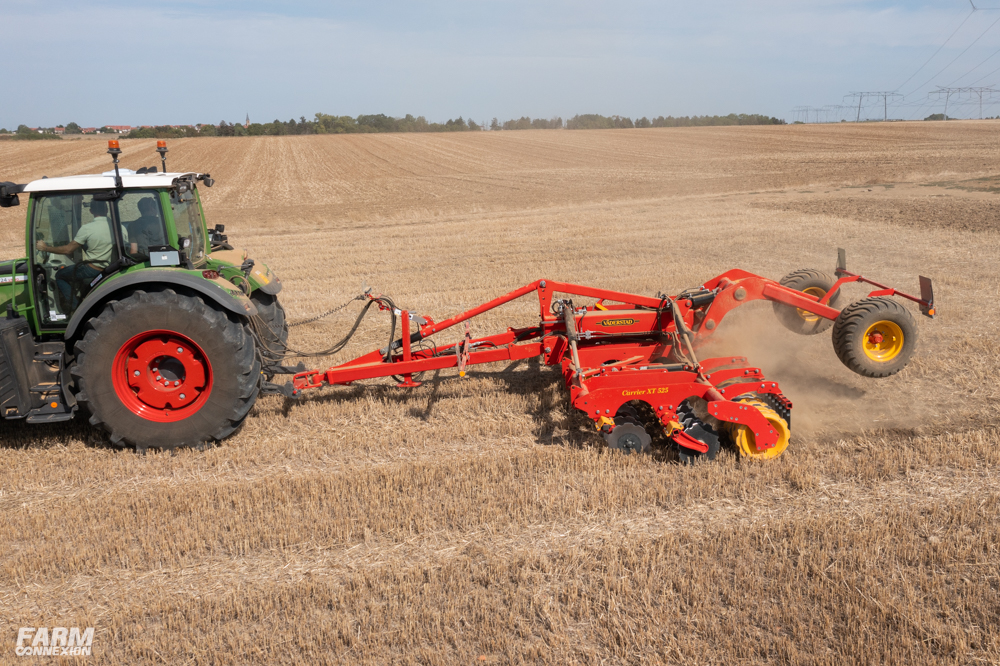

Côté attelage, la version traînée dispose d’un crochet d’attelage toujours équipé d’une barre de poussée hydraulique connectée avec l’essieu arrière
Le Carrier XT 425-625 traîné est certifié selon l’homologation EU 167/2013, avec des freins pneumatiques et des roues 520/50-17 (de série sur le XT 625). Il peut rouler sur route à 40 km/h.
