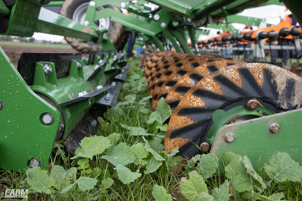

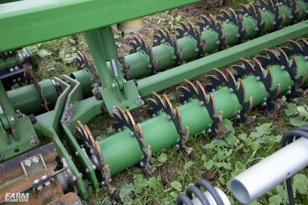

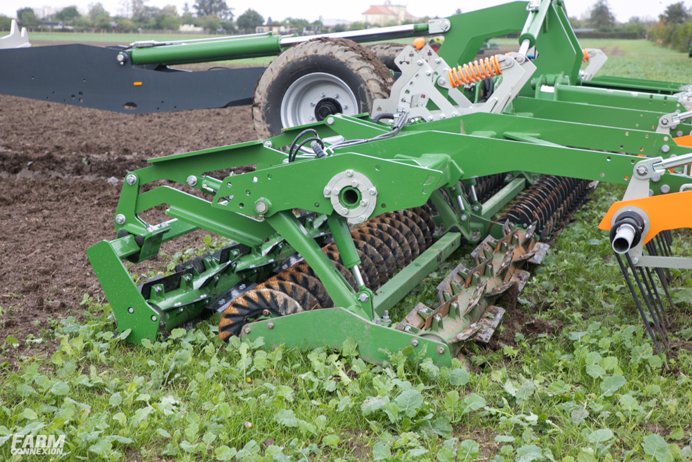

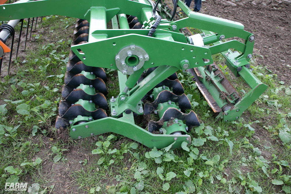

Plusieurs types d’outils et combinaisons d’outils permettront de réaliser un travail de surface; mulcher, scarifier et faire germer le stock semencier en fonction de l’hygrométrie, de la quantité de résidus, du stock de cailloux… Un appareil à la carte qui sera doté à l’avant d’un simple rouleau couteaux, un Crushboard ou un disque ondulé. Le rouleau double couteaux travaille ensuite dans la partie centrale. Il est cependant aussi possible d’utiliser ici les doubles disques ondulés ou une association de disques ondulés et de rouleau couteaux, type Turbo. Différents disques en forme de bêche et d’étoile sont également testés. Les disques ondulés, disques bêches et disques étoile travaillent le sol à minima, mais ils produisent de la terre fine pour des conditions de germination idéales.

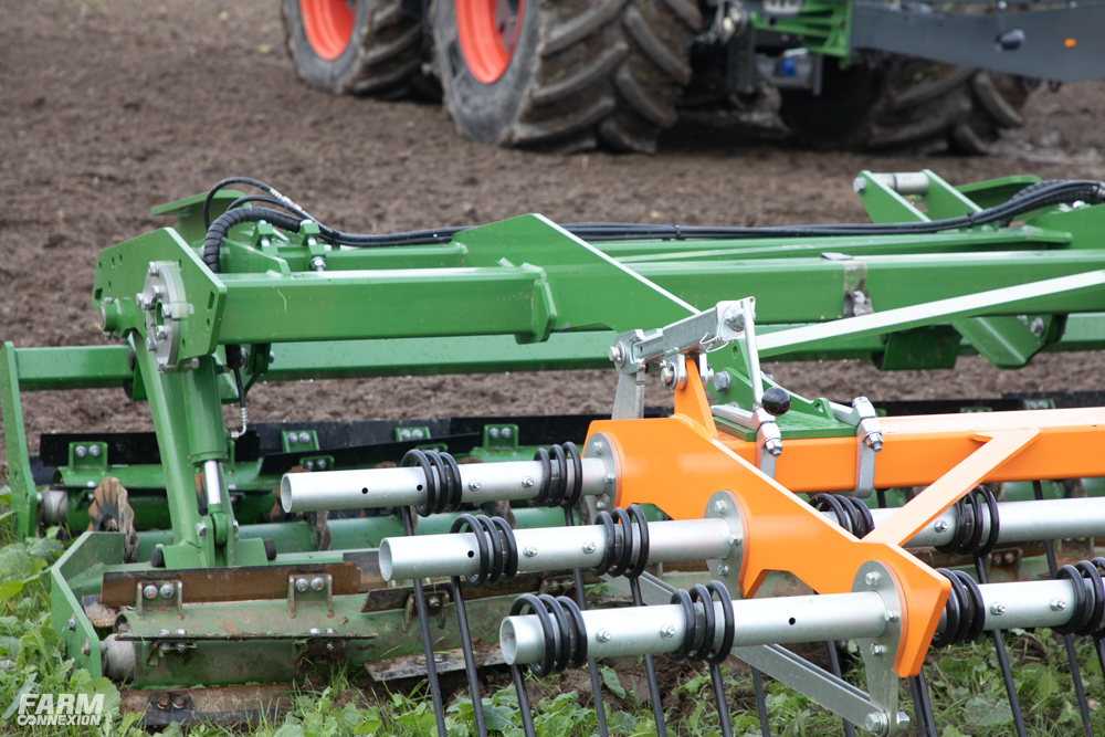

Le rappuyage étant important lors de ce premier travail post-récolte, notamment dans des conditions sèches et sur sol légèrement travaillé. Le TopCut pourra s’employer avec un rouleau, tel que par exemple le rouleau Matrix KWM 650. Un élément herse-peigne peut aussi être intercalé devant la rangée de rouleau. Au lieu du rouleau, une herse-peigne trois rangs peut être montée comme outil suiveur. Il assure une répartition de la paille et extrait les graines de la paille, des gousses ou des épis.

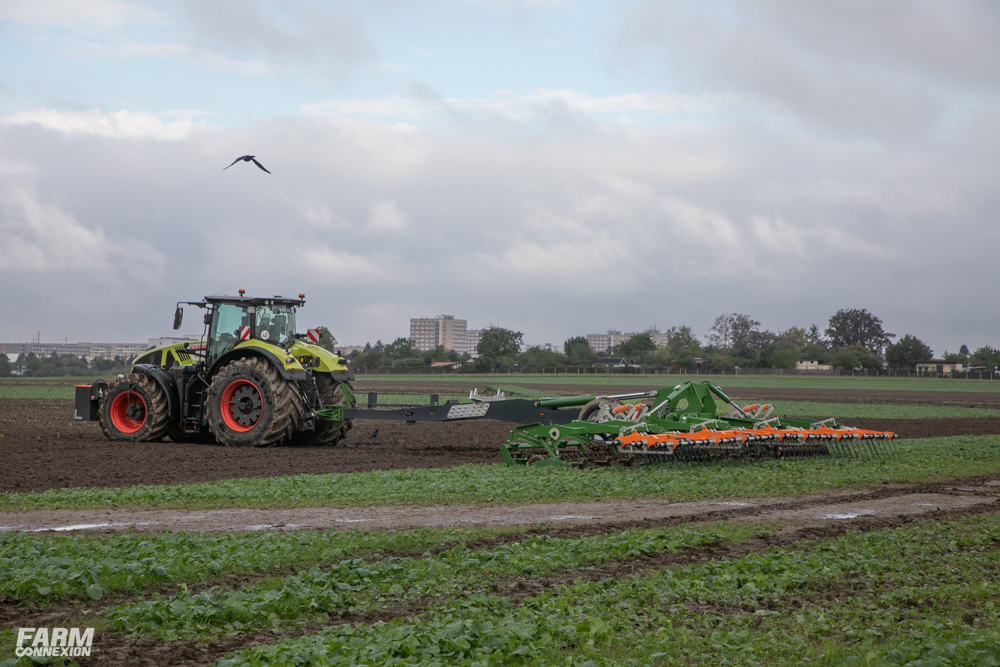

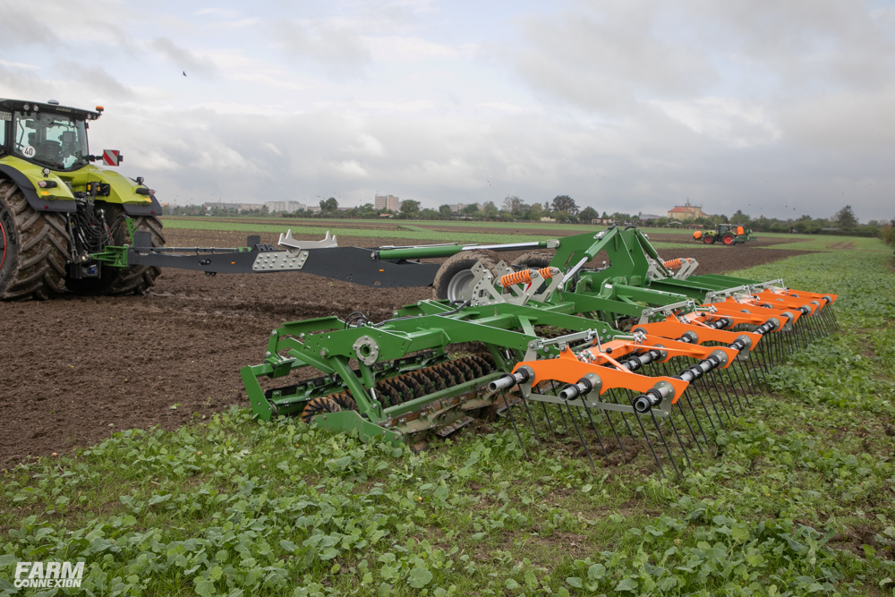

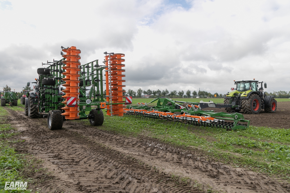

Trois appareils ont depuis octobre 2021 été fabriqués afin de les tester en conditions réelles aux quatre coins de l’Europe. L’un d’eux est d’ailleurs venu s’essayer sur le sol français dans des terres calcaires, particulièrement pierreuses avant de regagner l’Allemagne. Amazone est discret sur le terrain et n’en avait pas fait écho; il préfère maitriser son prototype avant de le lancer commercialement. Mais la semaine dernière, sur le site BBG (Boden Bearbeitungs Geräte: Matériel de Travail du Sol) de Leipzig dans l’Est de l’Allemagne (un ex site de la DDR acquis par Amazone en 1998), il m’était donné de découvrir l’un de ces spécimens. Hélas, les précipitations qui ont précédé ma visite ont rendu la démonstration dynamique impossible. Ce sera donc un premier contact statique de ce porte-outils configuré en trois modules de 4 mètres différents. Disques crénelés type Turbo, étoiles ou rouleaux destructeurs de couverts… Il s’agit de démontrer à quel point le TopCut peut être évolutif mais surtout, rappeler à d’éventuels intéressés qu’une solution verra le jour lorsque tout sera validé. A suivre.

Amazone insiste sur le fait que l’appareil sera facile à tracter, puisqu’il ne travaille qu’en surface et que ses accessoires sont pour la plupart roulants et autoanimés. Malgré tout, c’est un outil de 12 mètres qui nécessite un travail à vitesse élevée et constante. Le choix d’un Axion 900 ici, un tracteur de plus de 350 chevaux s’explique par la nécessité d’atteindre cette vitesse élevée rapidement, pour assurer une homogénéité du travail de mulchage/scarification/lacération des pailles et des premiers centimètres du sol et ce, dans un laps de temps réduit.
Par son envergure et fatalement par son coût d’achat, l’acquisition du TopCut devrait se faire essentiellement en CUMA, au sein de grandes exploitations ou en copropriété, parfois même en ETA, pour la plupart déjà équipées d’un tracteur suffisamment performant pour maintenir la cadence tout en ménageant l’appétit de carburant. Le TopCut s’inscrit dans une démarche de fond, de trouver une alternative économique et écologique au glyphosate, mais également de travailler dans le respect des sols en tenant compte de la variabilité de climats et de conditions de travail.
