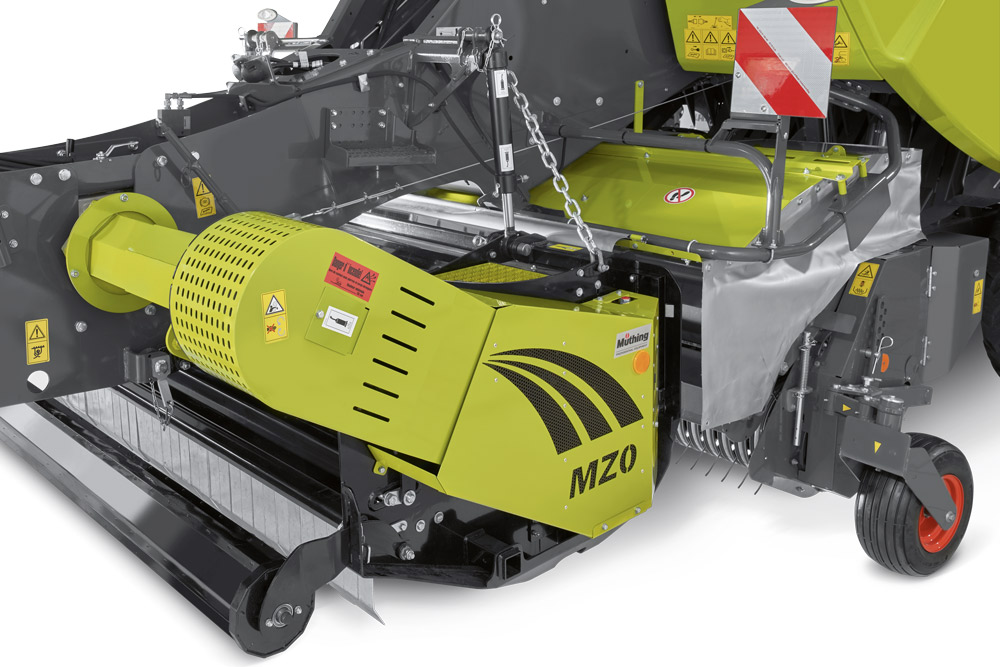

Un broyeur Müthing en option
Les Quadrant 5200 et 5300 peuvent être équipées en option départ usine d’un broyeur frontal de marque Müthing. Grâce à cet accessoire, les balles ne renferment plus de brins longs vu que la paille est broyée et non coupée. La qualité de broyage peut être ajustée à souhait à l’aide des contre-couteaux.

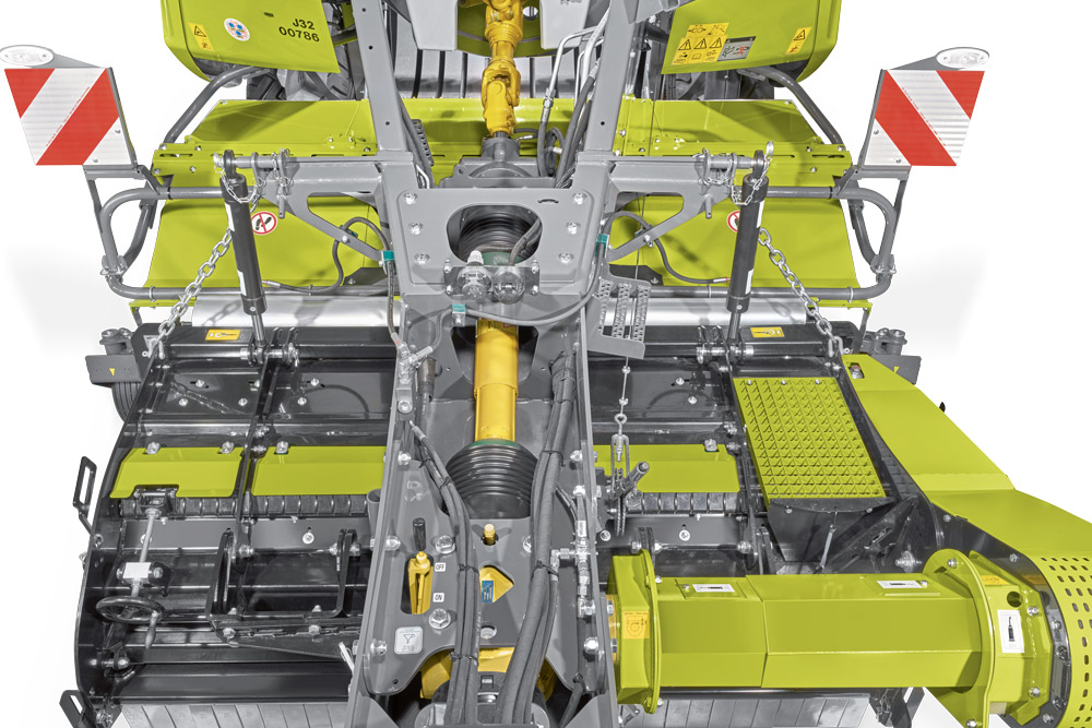

Posé de chaque côté sur deux rangées de gros roulements à rouleaux oscillants, le rotor utilise 88 couteaux pendulaires. Il est entraîné par une courroie PowerBand du côté gauche de la machine. La longueur de coupe peut modulée en continu grâce à deux contre-couteaux réglables dotés chacun de 45 couteaux. Les couteaux du rotor et les contre-couteaux sont réversibles, ce qui réduit considérablement les frais de remplacement liés à l’usure et la consommation de ressources naturelles. Lorsque le broyeur frontal est activé, le flux de produit est canalisé directement vers le rotor via le tasseur d’andains à rouleaux du pick-up, puis centré en direction du rotor de coupe à l’aide de déflecteurs disponibles en deux tailles. Des volets pivotants vers l’avant garantissent une protection efficace contre les projections de pierres.
Des roues de transport sont disponibles en accessoires de série. Elles permettent le montage et le démontage du broyeur frontal en moins de 20 minutes. Autre avantage de la solution départ usine : toutes les pièces d’usure et les pièces rapportées du broyeur frontal peuvent être commandées via la filière PDR Claas.
