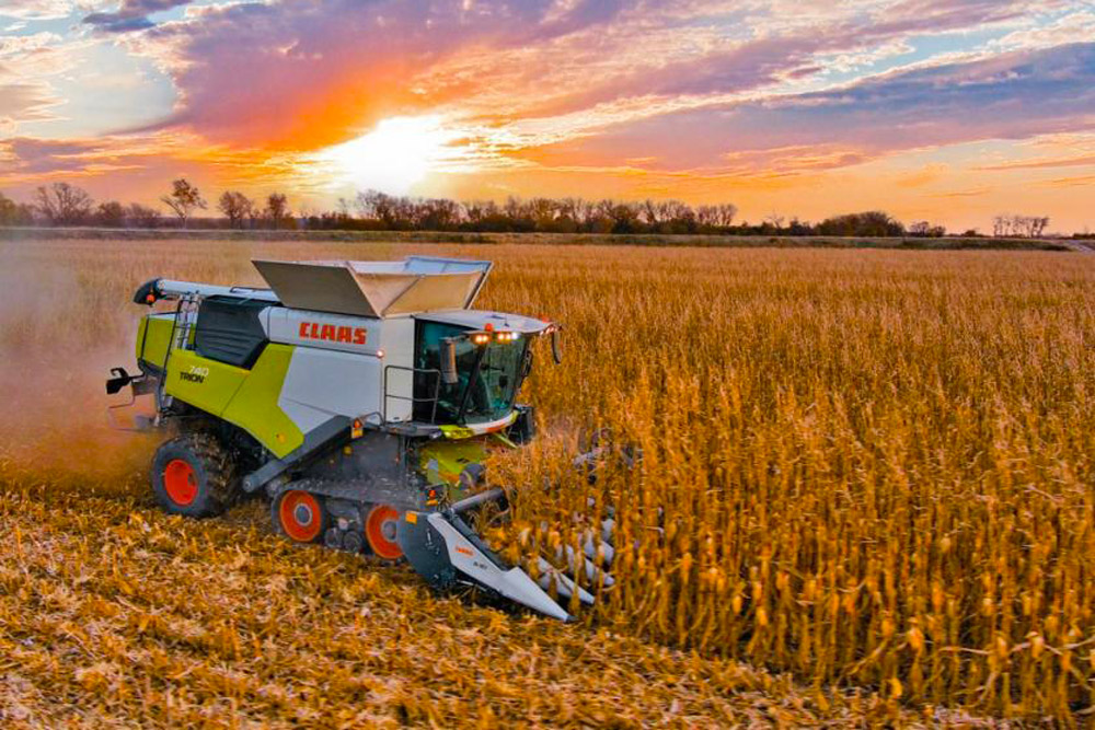

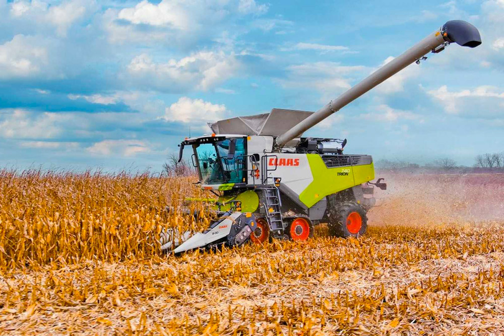

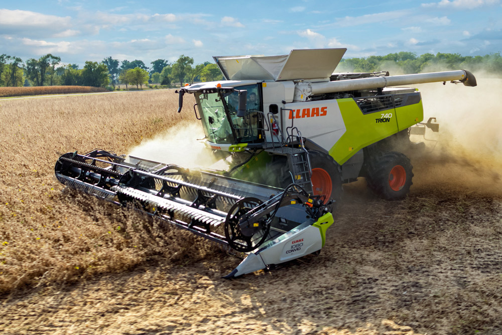

[USA] Claas Trion 740; la nouvelle mono-rotor puissante
Lancée il y a un an, la gamme Trion se compose de modèles tous dotés du système de battage transversal APS de large et complétés par la séparation par 5 secoueurs (Trion 500), 6 secoueurs (Trion 600), 1 rotor (Trion 720, 730) ou 2 rotors (Trion 750). Récemment, la filiale nord américaine a lancé un nouveau modèle stratégique car complémentaire, la Trion 740 de 430 chevaux.
Techniquement, la Trion 740 n’est pas une révolution dans la gamme Trion mais un complément développé pour répondre aux besoins des fermes de 1.000 à 3.000 acres (400 à 1200 hectares), un segment d’utilisateurs représentant plus de 30 % de toutes les moissonneuses-batteuses vendues en Amérique du Nord. Située dans la classe de puissance 7 (ndlr: cette classification n’est que très peu employée en Europe), la plus grosse des mono-rotor de la gamme Trion, avec 402 chevaux nominaux et 430 chevaux max. se positionne entre une Trion 730 (Cummins 9 litres de 408 chevaux, APS, 1 rotor, trémie de 11.000 ou 12.000 litres, à pneus ou à chenilles) et la Trion 750 (Cummins 9 litres de 435 chevaux, APS, 2 rotors, trémie de 12.000 litres, à pneus ou à chenilles). Cette nouvelle mono-rotor puissante sera donc particulièrement intéressante sur les marchés producteurs de maïs ou soja. C’est pourquoi l’Amérique du Sud est également concernée par cette nouveauté.
La Trion est destinée à remplacer les Tucano tout en capitalisant sur le succès de la précédente génération de Lexion 600/700. Ce sont des machines conçues à la carte, qui peuvent être optionnées en fonction des besoins de chaque utilisateur. (Lire article complet du 5 août 2021) Les automatismes Cemos Auto Threshing, Auto Separation, Auto Cleaning, Auto Chopping, Auto Cruise Pilot, Auto 4D Cleaning sont en option alors que le Cemos Auto Crop Flow est de série.
En Amérique du Nord, compte tenu des volumes de paille et des rendements inférieurs à l’Europe, la Trion 740 peut recevoir une barre de coupe jusqu’à 40 pieds (soit 12 mètres) et, lors de la récolte du maïs, il est possible d’employer un cueilleur jusqu’à 12 rangs. D’office, la trémie affiche 12.000 litres de capacité et est couplée à une vis de déchargement longue avec goulotte orientable.
