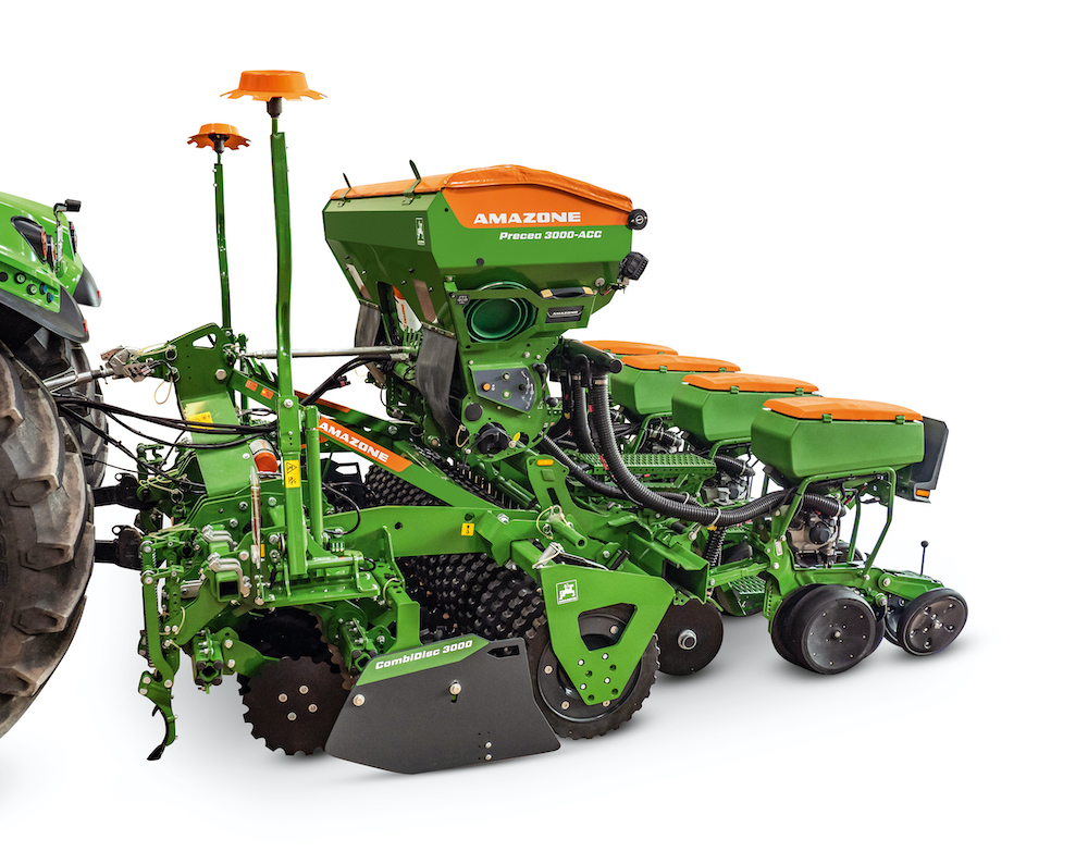

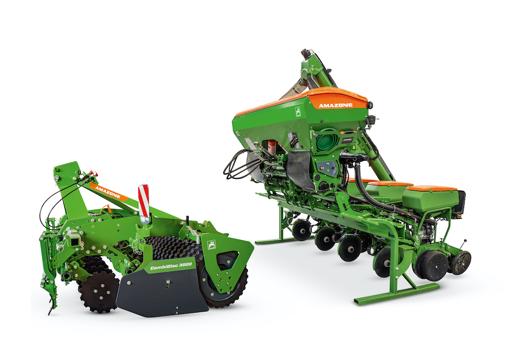

Le semoir monograine Amazone Precea 3000-A Super peut être combiné au déchaumeur à disques indépendants CombiDisc 3000.
En alternative des outils de préparation animés du sol, tels que la herse rotative et le cultivateur rotatif, Amazone propose ce déchaumeur à disques indépendants CombiDisc de 3 mètres. Il est doté 24 disques crénelés de 410 mm de diamètre distribués sur deux rangées et montés par paires sur un bras amorti par des élastomères en caoutchouc, et qui assurent une préparation légère en sols légers et moyens, sur une profondeur de 3 à 8 cm.
La profondeur de travail des deux rangées de disques est réglée mécaniquement ou depuis la cabine du tracteur via un vérin hydraulique et les disques de bordure sont réglables également. Un rouleau suiveur rappuie le travail avant le passage du semoir monograine compact Precea-A, accouplé facilement via le système rapide QuickLink.
