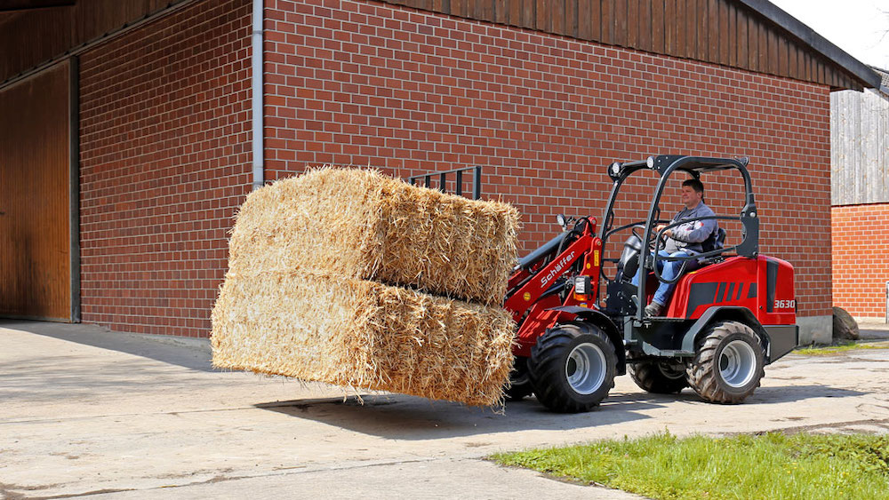

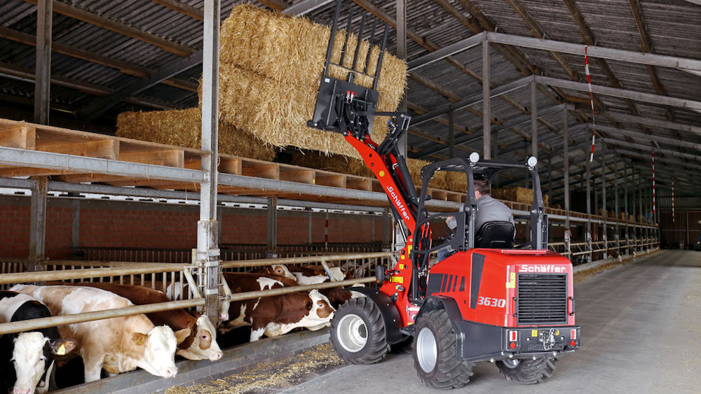

Avec son valet de ferme 3630, Schäffer présente son tout dernier modèle de la série 3000, une machine de 2,3 tonnes et 2,23 m au toit, capable de soulever des charges de plus de 1,5 tonne jusqu’à une hauteur de 2,88 m avec son godet. Et en option, elle pourra même atteindre une hauteur de levage de 3,11 m.
La 3630 constitue l’entrée de gamme des chargeuses Schäffer de la série 3000. C’est un bloc Kubota D1703-M-Di de 1,65 litre et 25 chevaux qui fournit le couple maximal de 100 Nm dès 1.500 tr/min. Ce moteur 3 cylindres, puisqu’il fonctionne à un régime assez bas est économe en carburant et s’avère peu bruyant. Il présente aussi comme intérêt de fonctionner sans recours à une dépollution des gaz d’échappement. Côté transmission, Le 3630 reste fidèle à un avancement hydrostatique haute pression (de 510 bars) sur les quatre roues, commandée électroniquement par la Schäffer Power Transmission (SPT) et qui l’emmène à une vitesse maximale de 20 km/h. La fonction régulateur de vitesse est particulièrement appréciée lorsqu’une vitesse constante est requise sur une longue distance, comme c’est le cas lors de l’utilisation de distributrices, d’épandeurs ou de balayeuses.
La High Traction Force (HTF) est également de série sur la 3630. Elle assure une régulation automatique de la force de poussée. Si nécessaire, la poussée maximale peut également être appliquée en deuxième vitesse. Il n’est plus nécessaire de rétrograder et le rythme de travail augmente.

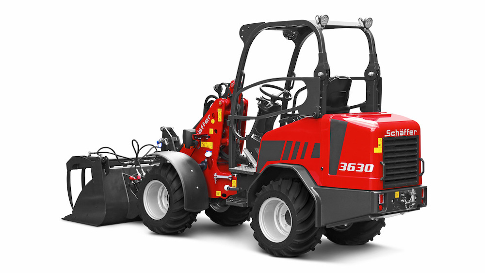

Les points forts de la chargeuse articulée Schäffer 3630
  • Moteur diesel 3 cylindres Kubota D1703-M-Di de 25 chevaux (Stage V)
  • Transmission hydrostatique quatre roues motrices avec arbre à cardan et commande automotive SPT
  • Vitesse de pointe : 20 km/h
  • Hydraulique de travail : 37 l/min (42 l/min en option)
  • Pneumatiques standards 10.0/75-15.3 AS, déport -40
  • Essieux Schäffer 6 trous
  • Frein de service et de stationnement à lamelles à bain d’huile sans entretien ni usure
  • Tablier d´accrochage des outils 4 pts SWH avec verrouillage hydraulique
  • Articulation centrale pendulaire sans entretien
  • Système de retenu latérale
  • 1 phase de travail à LED dans le bras
  • Troisième fonction mécanique
  • Contrepoids arrière
  • Poids de 2300 kg
  • Longueur avec outil standard : 4110 mm
  • Largeur: 1200 mm – 1370 mm
  • Hauteur au toit : 2230 mm
  • Rayon de braquage : 1020 mm
  • Force de levage : 1700 kg
  • Charge de basculement en ligne avec palettiseur (selon ISO 8313 – Bras horizontal): 1048 kg – 1321 kg
  • Charge de basculement en ligne avec godet (selon ISO 8313 – Bras horizontal) 1395 kg – 1717 kg
  • Hauteur de levage (axe de rotation): 2880 / 3110 mm (avec option grande hauteur de levage)
  • Hauteur de déverser (bord inférieur de godet): 2090 / 2345 mm (avec option grande hauteur de levage)
