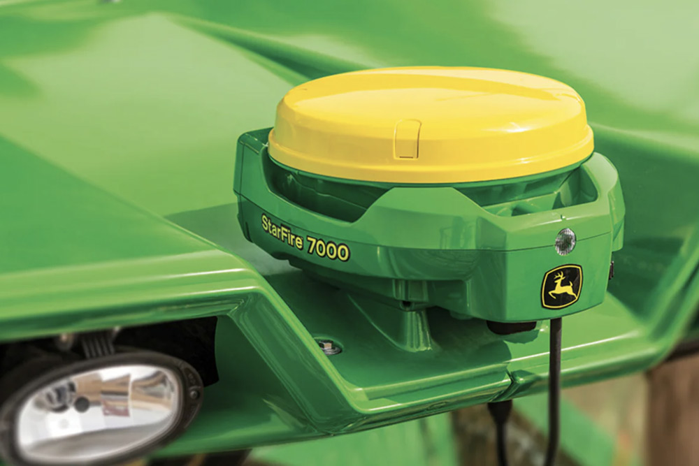

Sans matériel supplémentaire, le nouveau récepteur John Deere StarFire 7000 fournit aux clients non seulement une précision RTK mais également une double-protection contre les vols.

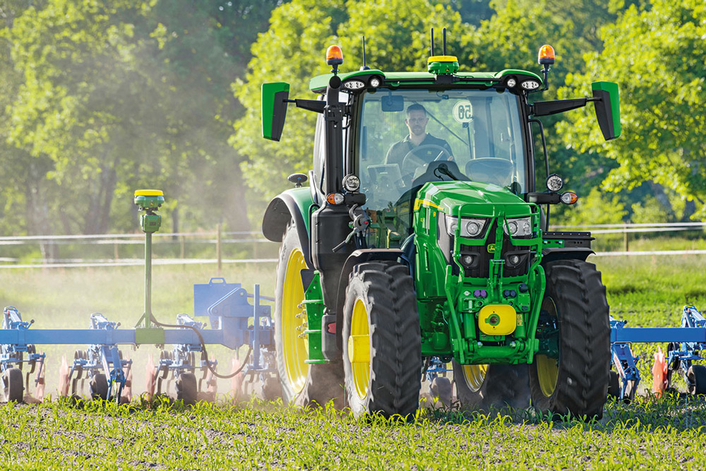

Ce signal qui offre une précision de plus ou moins 2,5 cm ainsi qu’une meilleure couverture réseau satellite peut être activé très facilement en commandant une licence renouvelable, et ne nécessite aucun investissement supplémentaire ni aucune autre activation. Avec un délai de réception du signal inférieur à 10 minutes, le travail au champ peut démarrer jusqu’à trois fois plus vite qu’auparavant. Les limites de champ enregistrées ont une répétabilité d’au moins 5 ans, offrant la possibilité de créer des passages de guidage et des jalonnages au même endroit dans des cultures successives. Les limites de champ peuvent être utilisées au–delà de la saison pour activer et désactiver les sections de rampe de pulvérisation par exemple, de façon automatique et très précise.
Tout comme pour les précédents modèles, le nouveau récepteur offre gratuitement le signal de correction SF1 de série et peut être mis à jour vers les signaux Radio RTK et Mobile RTK. Il reçoit non seulement les signaux GPS et Glonass, mais également ceux issus des satellites Galileo et BeiDou. Cela permet un signal plus intense, sans coût supplémentaire, offrant en outre davantage de protection contre les interférences, telles que l’ombre des arbres.
Le récepteur est disponible sous forme universelle/transportable et en version intégrée. La version intégrée directement montée en usine dans le pavillon de la machine tandis que le récepteur universel est adapté à un usage flexible. Avec ses nouvelles poignées pratiques sur les côtés, il peut être déplacé encore plus facilement d’une machine à une autre ou vers un équipement. Le récepteur est compatible avec les machines nouvelles et existantes, et peut donc être utilisé pour l’ensemble de la flotte.
Deux protections contre les vols

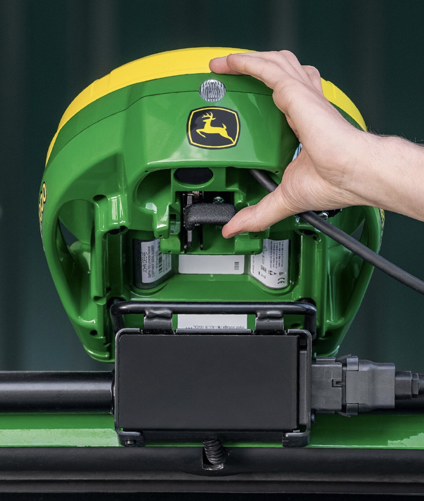

Parce que les solutions de guidage John Deere sont fortement prisées par les voleurs, le constructeur américain réduit leur attractivité grâce à un code PIN. Celui-ci peut être défini pour deux niveaux d’accès, par exemple un administrateur et un utilisateur.
Une protection supplémentaire avec un kit verrouillable mécaniquement est disponible, et le récepteur peut être retiré une fois le travail terminé pour le ranger en sécurité jusqu’à la prochaine utilisation.
