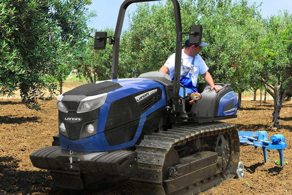

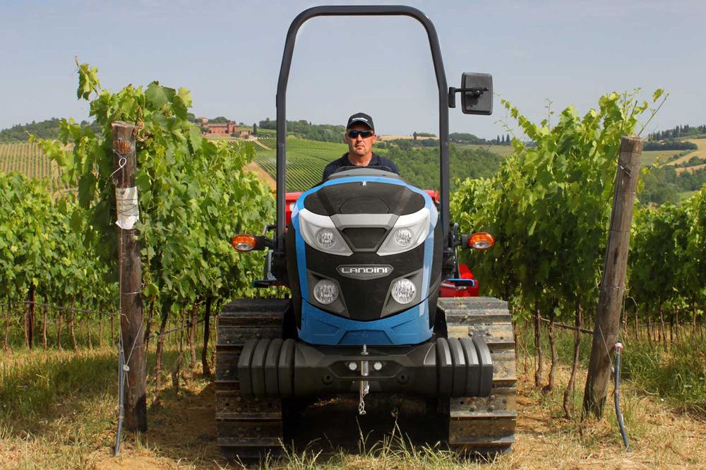

Avec les mêmes dimensions et la même hauteur que la famille Stage IIIB, les Trekker4 sont adaptés aux travaux dans les vergers (version F) et à la montagne (version M). Le design reprend le style des tracteurs à roues du constructeur italien.

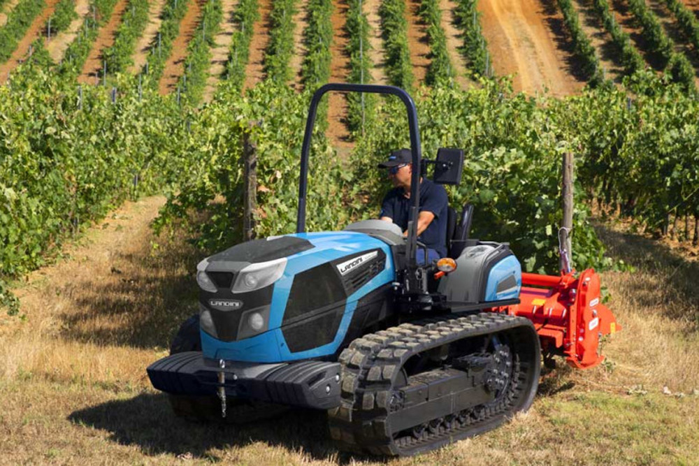

Les chenilles sont disponibles en acier ou en caoutchouc. Dans la version F avec une voie de 1.10 m, les chenilles en acier semi-lubrifiées ont une largeur de 310 à 360 mm, tandis que dans la version M avec une voie de 1.30 m, les mêmes chenilles sont disponibles en 400 ou 450 mm. Les semelles en caoutchouc ont une largeur de 400 mm pour les deux versions, avec une voie de 1,13 m pour le modèle F et de 1,30 m pour le modèle M.
