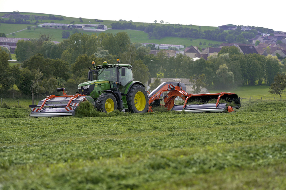

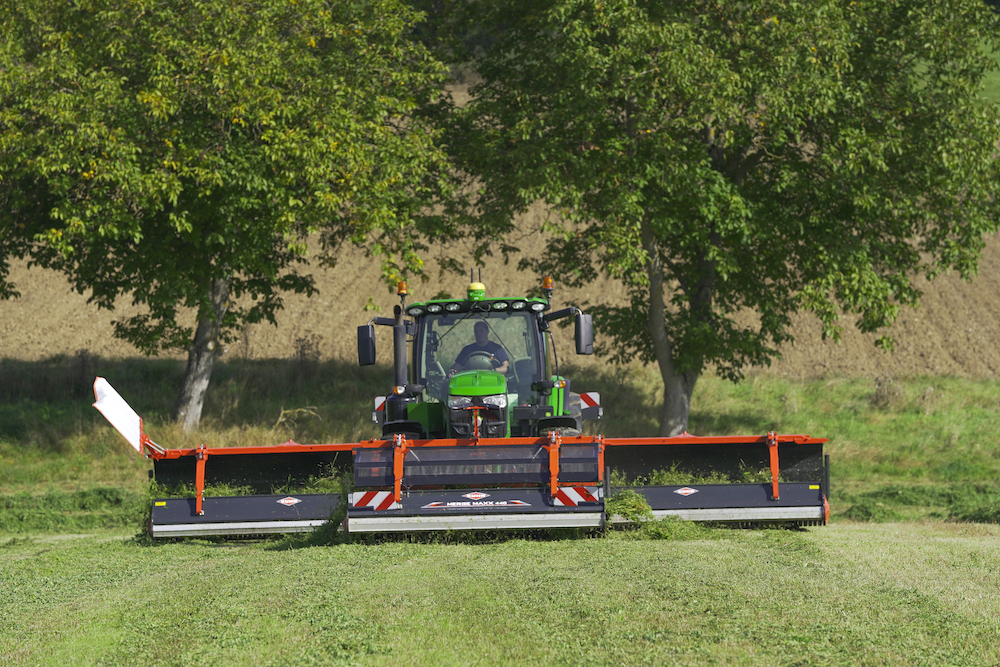

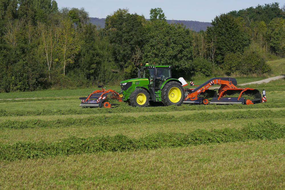

Complémentaire aux modèles Merge Maxx 760, 950 et 1090, le nouvel andaineur frontal Merge Maxx 440 F peut travailler seul ou en combinaison avec l’un de ces trainés, voire un andaineur à rotors.

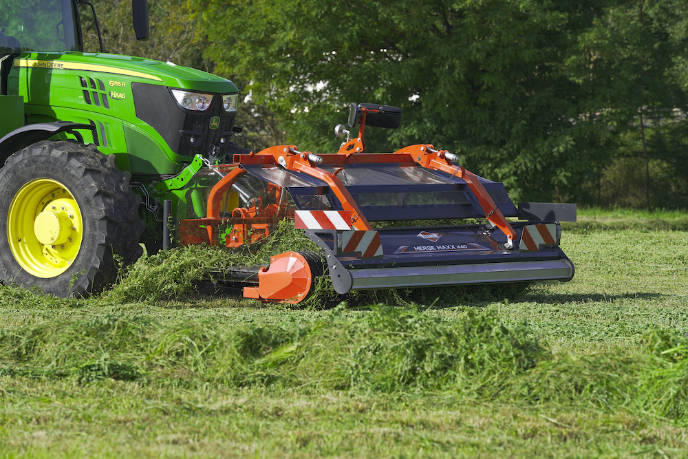

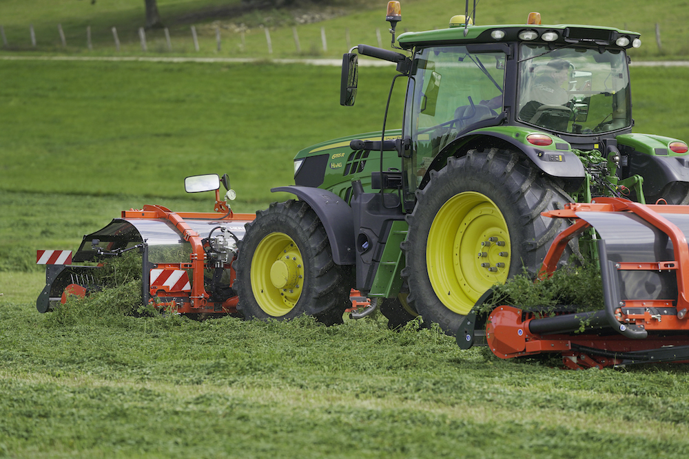

Ce nouveau modèle frontal offre une largeur de ramassage de 3 mètres, avec un andainage sur environ 1,40 m. Il reprend les points forts de des Merge Maxx traînés et permet la dépose au choix sur 1 ou 2 côtés, idéal pour optimiser la formation de l’andain arrière et faciliter ainsi les opérations suivantes. C’est également une bonne solution pour séparer les andains trop volumineux en vue de faciliter le séchage.

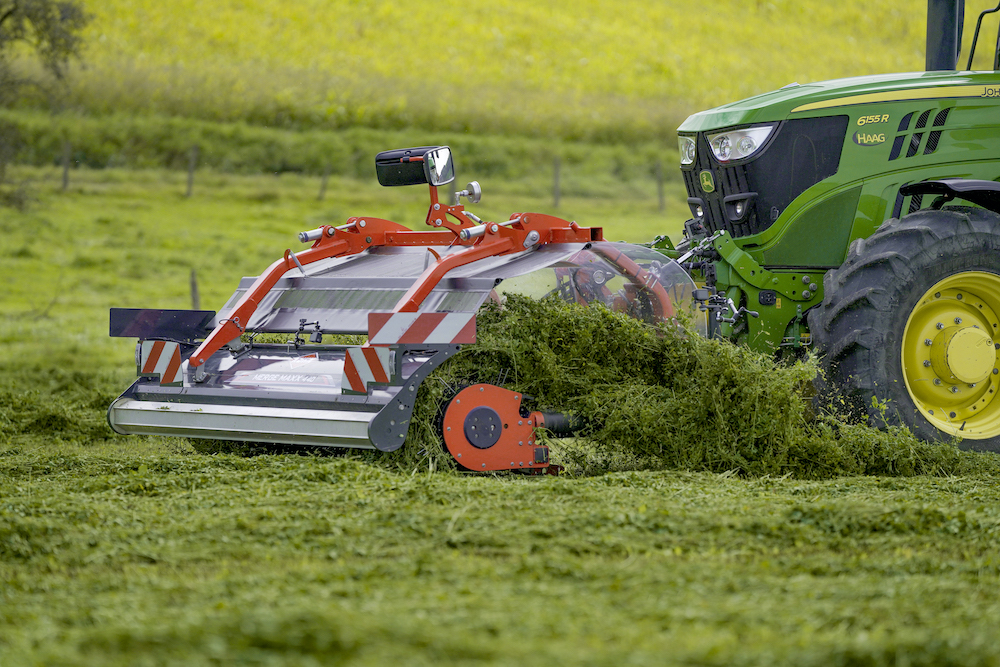

Avec un tapis d’environ 1 m de large, il permet d’améliorer le transport du fourrage et la formation de l’andain latéral. Le réglage de la tension du tapis est centralisé et se réalise sans outil.

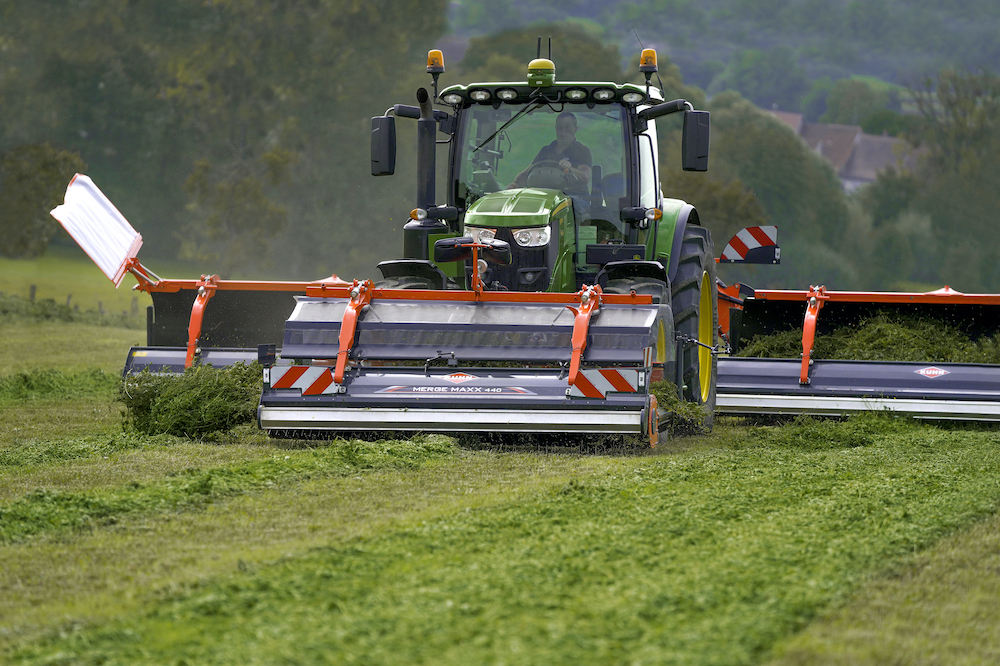

Avec la dépose séparée/répartie sur les 2 côtés, quelle que soit la machine arrière, l’andain central formé à l’arrière présente une forme et une densité bien homogènes. Ainsi, le pressage des balles rondes est facilité, l’enrubannage de balles bien cylindriques étant favorable à leur conservation comme à leur stockage.

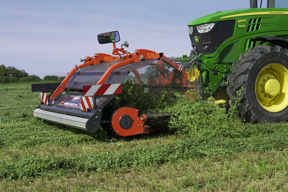

Le pick-up est de petit diamètre et dispose du rabatteur à rouleau Windguard qui s’auto-règle en montant/descendant afin d’obtenir le meilleur flux de fourrage vers les tapis.
Un débattement pendulaire de +/- 10° monté sur rotules permet à la machine de suivre les aléas du terrain. Pour une parfaite stabilité lors des demi-tours, en virages et sur la route, une bascule verrouille efficacement et automatiquement le dispositif pendulaire lors du relevage de la machine. Un allégement hydraulique constant protège également le tapis végétal. Le ramassage du fourrage est ainsi plus propre.

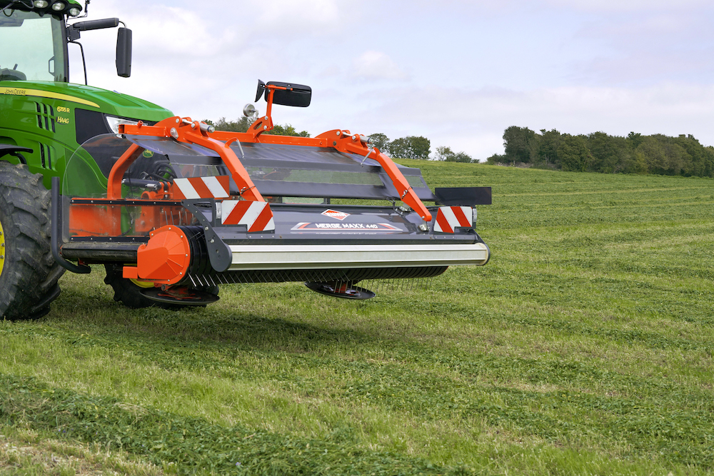

Enfin, deux larges patins rotatifs guident la machine pour éviter de gratter le sol et protéger le tapis végétal lors des mouvements latéraux du tracteur en virages. Ils sont réglables en hauteur pour s’adapter à de multiples situations (hauteur de coupe, type de fourrages, andainage de paille). La machine conserve ainsi également un angle d’attelage optimal.
Le mode de travail, la vitesse des tapis et la formation de l’andain sont réglables directement depuis la cabine du tracteur, sans que le chauffeur ait à descendre. Un manomètre de pression de fonctionnement est placé dans le champ de vision du chauffeur afin de l’alerter en cas de montée en pression anormale de la machine.
Le capotage arrière du canal d’évacuation de fourrage est réalisé avec un matériau translucide et assure également une visibilité sur les flux de fourrages durant le travail.
