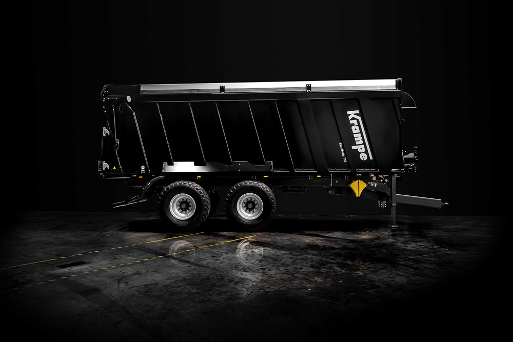

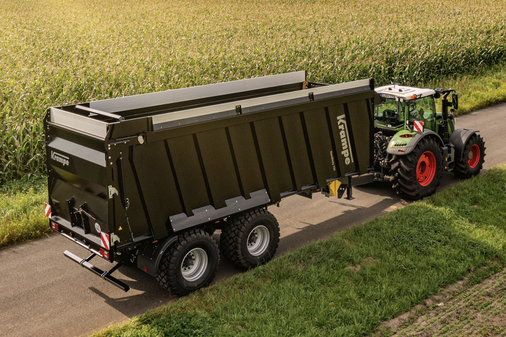

Krampe lance sa nouvelle remorque à fond poussant RamBody, dans un premier temps proposée en essieu tandem avec un volume de chargement de 41,1 m³ et 24 tonnes de PTAC.

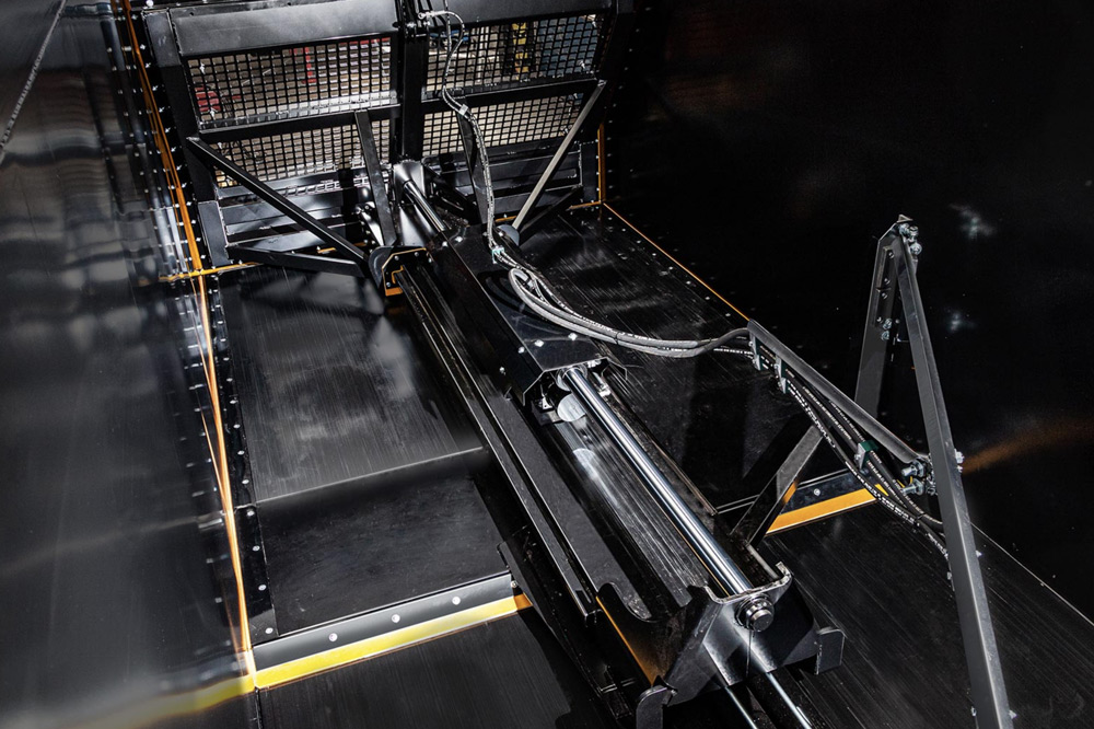

Quantité d’huile / pression de service | approx. 38 litres / 200 bar |

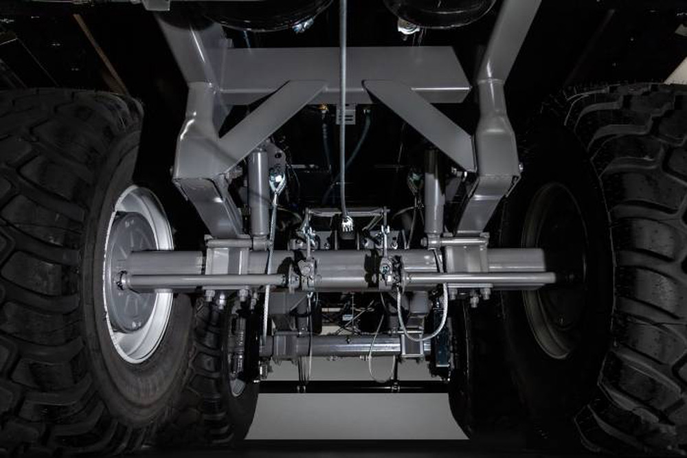

2 essieux freinés BPW, carré d’essieu | 120 x 120 mm / 150 x 150 mm (option) |
Paliers de roues, prévus pour | 10,0 t / 13,0 t (option) par essieu à 40 km/h |
Trains roulants | Train roulant pneumatique à gros soufflets |
Train roulant hydraulique | |
Ressorts paraboliques avec bielles d’équilibrage | |

Temps de déchargement de 40 m³ de maïs d‘ensilage | approx. 45 secondes pour 100 l/mn |
