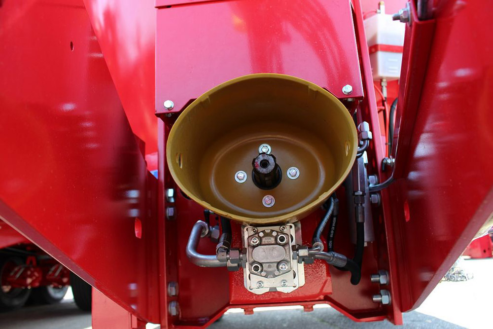

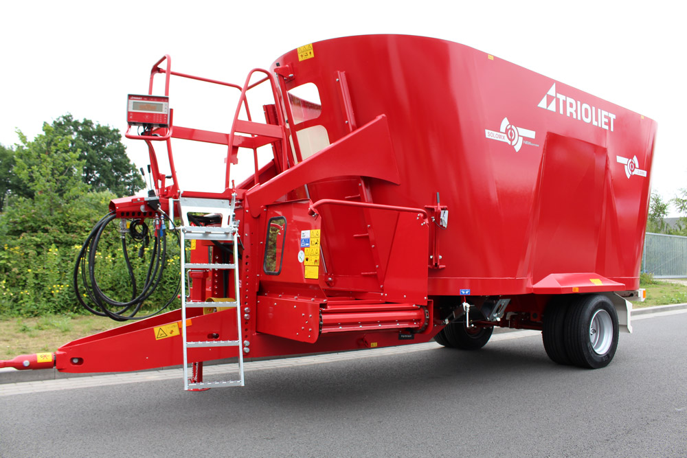

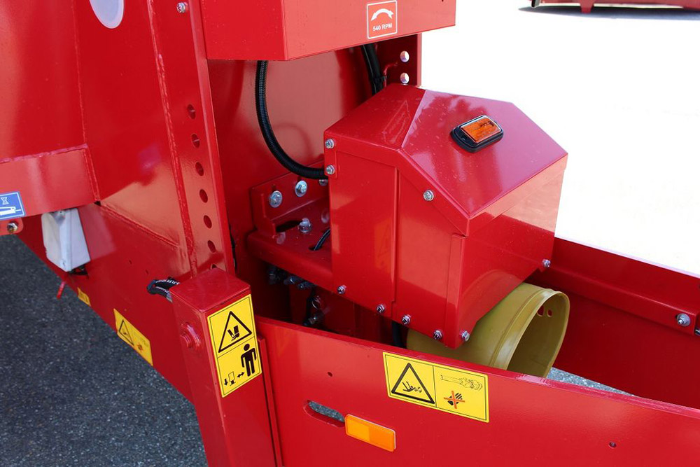

Du type Powershift, le boîtier réducteur Shifttronic 2-speed Compact de Trioliet est destiné aux petites mélangeuses d’une capacité de 8 à 24 mètres cubes.

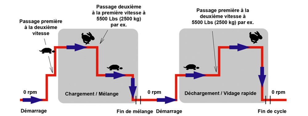

Ce boîtier réducteur s’enclenche/s’arrête automatiquement, sous charge, en fonction du poids dans la mélangeuse. Cela signifie que le Shifttronic rétrograde automatiquement pendant le chargement lorsque le poids est atteint ou lorsque le mélange devient trop lourd. Comme le changement de rapport se fait automatiquement au bon moment, l’entraînement du tracteur, de la mélangeuse est ménagé, de ce fait il est possible d’économiser jusqu’à 30 % de carburant. En outre, grâce au Shifttronic 2-speed Compact, un tracteur relativement léger suffit.
Le moment de commutation, basé sur le poids, se règle facilement par ration avec l’appli Shifttronic sur votre smartphone, sur la base du poids saisi, le Shifttronic 2-speed Compact commute au régime de la vis le plus optimal sans que vous n’ayez à effectuer de manipulation pendant le chargement ou le déchargement. Comme les vis de la mélangeuse tournent à une vitesse optimale, les différents types de fourrages sont toujours mélangés de la manière la plus efficace possible.
