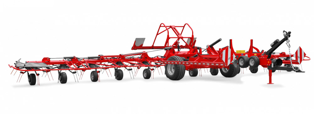

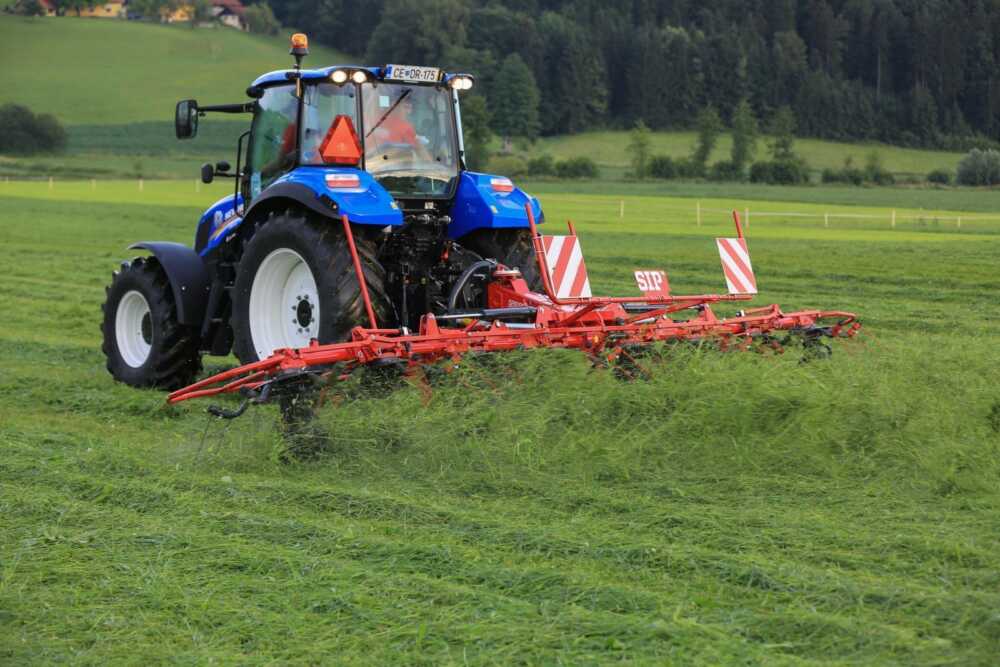

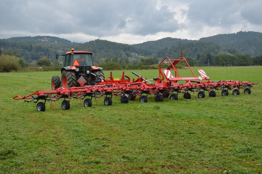

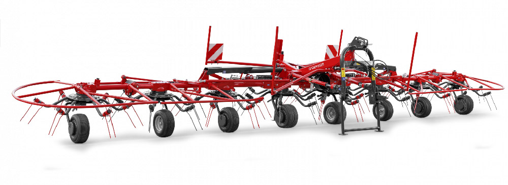

Si la Spider 915/8 est de type portée, sa grande soeur, la 1300/12T est traînée. La première affiche une largeur de 9,15 mètres tandis que la seconde se déploie sur 12,9 mètres. Elles se dotent de respectivement 8 et 12 rotors renforcés de 1,6 et 1,45 mètre de diamètre armés de 6 bras porte-dents de profil rond.

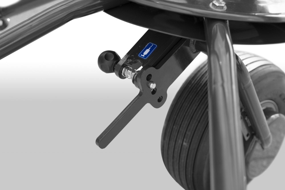

Sur le modèle traîné, le réglage hydraulique de la hauteur de fanage est breveté et se combine au réglage multi-position de la hauteur de roue, qui autorise une grande amplitude de réglage de l’angle du rotor (de 12 à 18 degrés, soit 750 mm d’amplitude). Les dents présentent aussi comme particularité d’avoir des longueurs différentes. Une dent intérieure plus courte que l’extérieure favorise un fanage efficace sans soulever de terre, indique SIP. Les garde-corps sont bien dimensionnés et font partie de la structure de la machine et la renforcent tout en assurant une meilleure stabilité.
L’entraînement des rotors se fait par des arbres hexagonaux, doits sans entretien et boîtiers lubrifié par une graisse semi-liquide pour faciliter l’entretien. Le double embrayage protège la machine des surcharges.
Le modèle trainé affiche une longueur sur route de 6,25 mètres. Son châssis compact confère une bonne stabilité à 40 km/h.
L’angle de fanage de la Spider peut être réglé en fonction de la quantité de fourrage tondu de 11° à 19°.
Grâce à un diamètre de rotor de 1,6 m, la faneuse suit les contours du terrain de manière uniforme et permet un épandage et un fanage optimaux.
