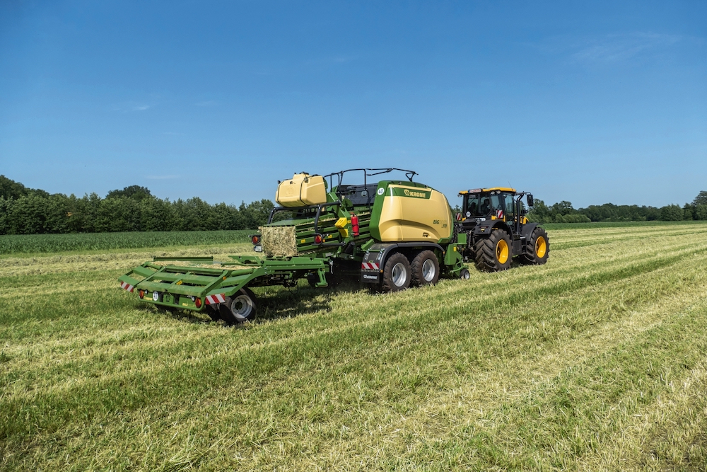

Les dernières presses Krone Big Pack lancées en 2019 peuvent désormais être dotées d’un système d’incorporation d’additif intégré, permettant de doser des additifs d’ensilage ou des conservateurs aux produits pressés.

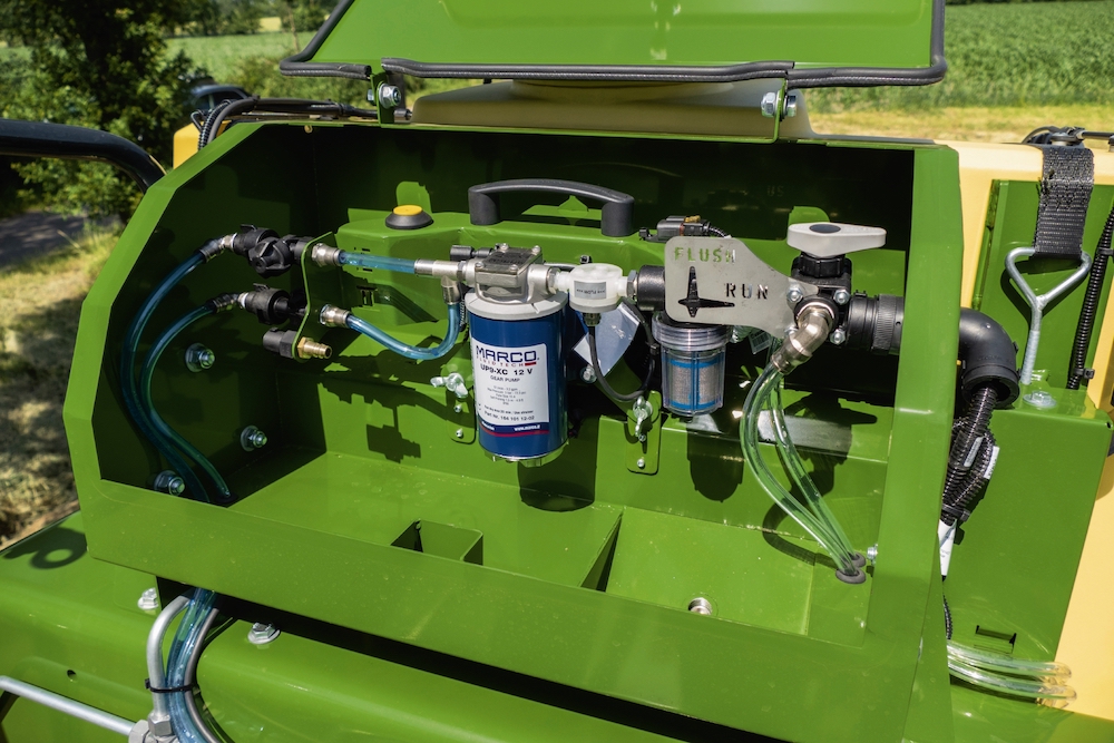

Une cuve de 400 litres à l’arrière, située au-dessus du canal, sur le châssis tubulaire spécialement étudié. Elle est dotée d’une grande ouverture de remplissage avec un filtre, un évent et un capteur du niveau de remplissage. Ce dernier est affiché sur le terminal dans la cabine du tracteur ; le conducteur peut définir une alarme de niveau faible. La pompe est intégrée dans un caisson étanche placé au-dessus du canal et est à l’abri de la poussière. Plusieurs flexibles sont disposés à l’arrière du support d’éclairage gauche de la presse. Un flexible de remplissage, un flexible de rinçage et une vidange du boîtier de pompe permettent de réaliser rapidement et facilement la maintenance du système. Les quatre buses à jet plat sont directement montées derrière le pick-up.
Le système d’incorporation pilote le débit (de 0,5 à 6,5 l/min) de la pompe de dosage en fonction du rendement et de l’humidité. La pompe de dosage est équipée d‘une vanne trois voies qui permet de commuter entre la conduite d’aspiration et la conduite de rinçage. Un filtre intégré évite les risques de bouchages. Un capteur de débit enregistre le volume traité en instantané ; une pompe à engrenages associée à deux vannes assure des dosages . Deux conduites acheminent ensuite l’additif d’ensilage aux quatre buses.

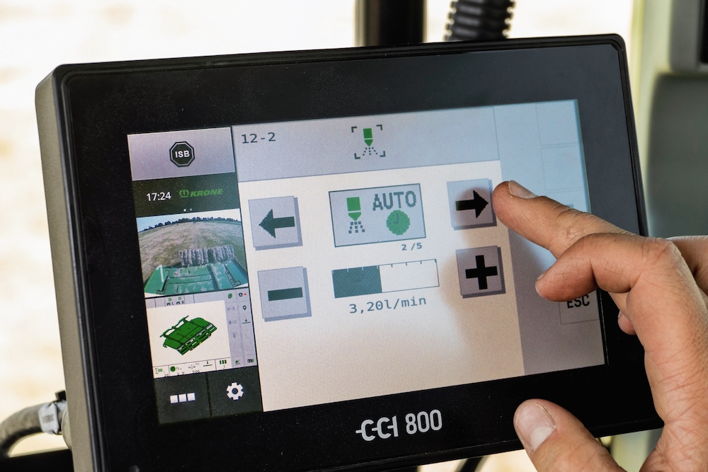

Le pilotage se fait depuis le terminal en cabine. Le mode Confort utilise le système de pesée de la presse (ou bien un poids moyen de référence si la presse n’est pas équipée de cette option). Il est possible de sélectionner un taux fixe (l/t) ou en fonction de l’humidité, une régulation modulée automatiquement (l/t) ou encore une combinaison des deux régulations. Le conducteur peut bien entendu aussi régler le débit en pourcentage.
Pour les travaux de maintenance, la pompe est activée facilement et rapidement par une touche. Un raccord d’air comprimé supplémentaire permet la vidange complète des conduites vers les buses. L’unité de pompe peut aussi être enlevée aisément, par exemple pour l’hivernage, il suffit de quelques manipulations pour la sortir sans outil – après avoir desserré deux vis à ailettes et les conduites.
