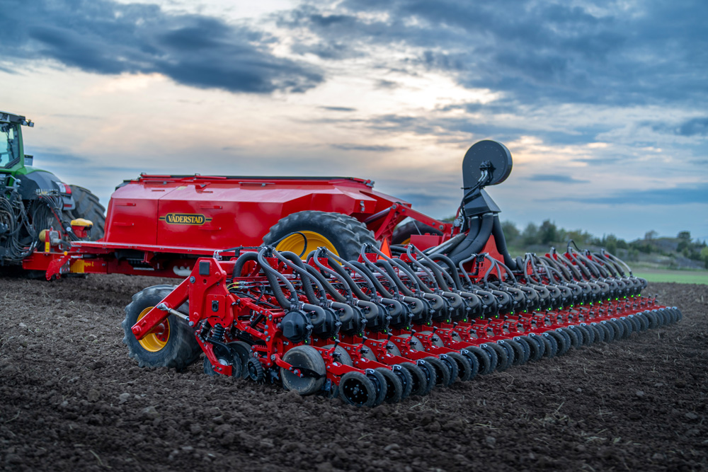

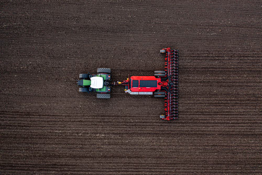

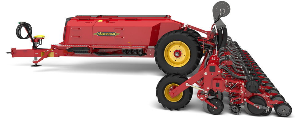

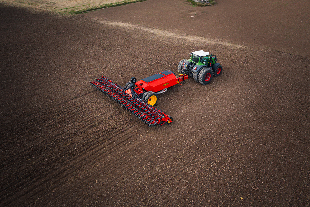

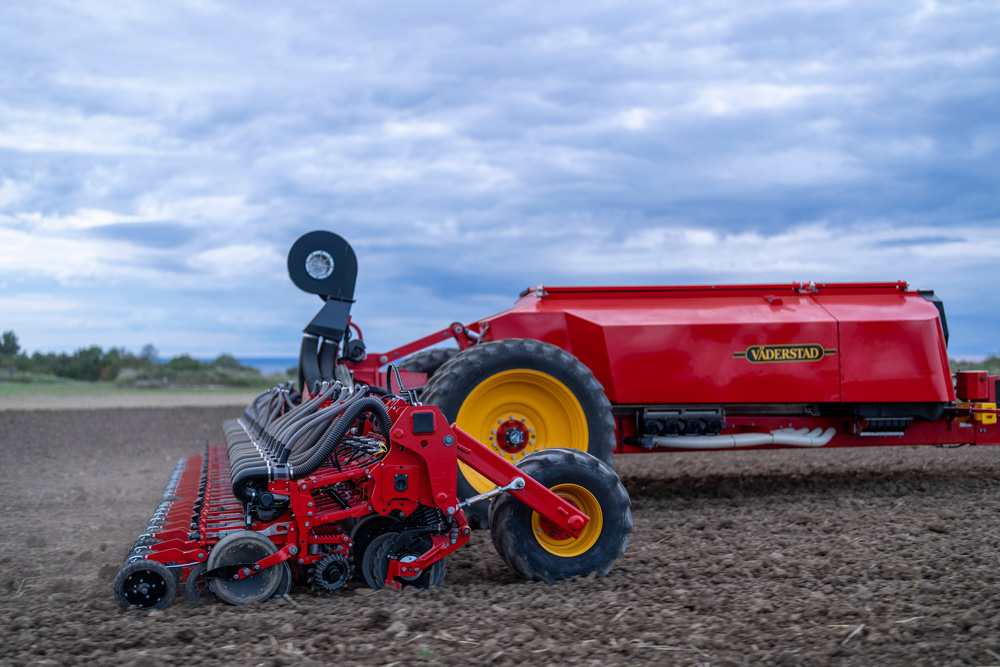

Proposé dans des largeurs de 16 ou 24 rangs avec un espacement de 450 à 762 mm, ce grand semoir monograine hérite de la même double trémie pressurisée que le nouvel Inspire 1200. Un premier compartiment de 2.200 litres est dédié à la semence tandis qu’un second de 5.000 litres contient l’engrais. Plus besoin donc de remplir les éléments un à un avec cette nouvelle configuration Central Fill. Il suffira de remplir seulement ces deux grandes trémies (via des bigbags, une vis de chargement ou au godet), refermées hermétiquement par deux grands couvercles et accessibles via une longue plateforme articulée. Celle-ci se fait oublier en mode transport, en se repliant en longueur comme le Rapid Jumbo par exemple.
Chaque trémie dispose de sa propre soufflerie à l’avant, qui assure un dosage à grand débit. La technologie du système de remplissage central est très intuitive. Il n’y a pas de moteur central pour doser les semences. Au lieu de cela, chaque élément semeur régule le nombre de graines nécessaires pour alimenter sa distribution PowerShoot.
