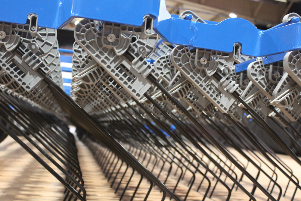

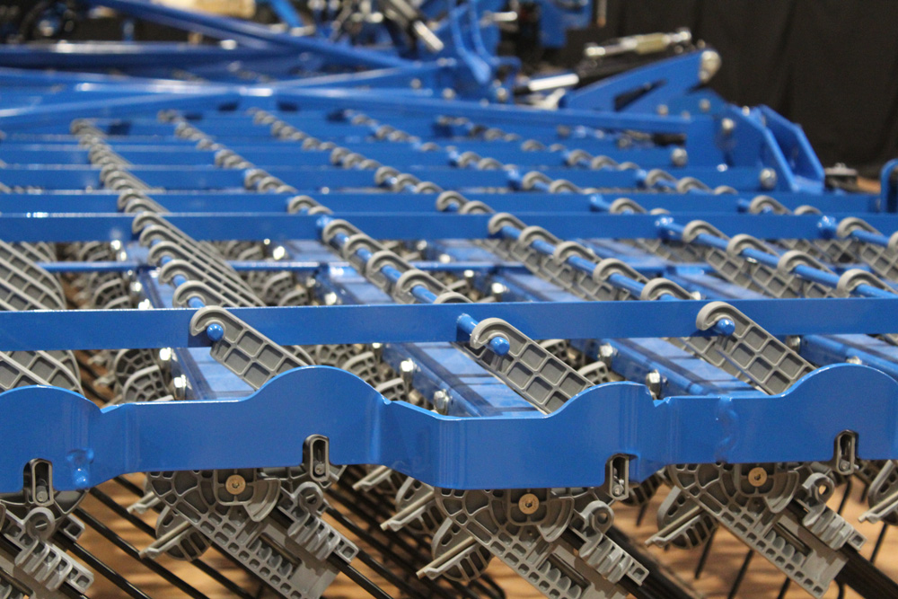

Autre différence, la Pressius possède 6 rangées de dents contre 5 sur les Sarclerse. Grâce à cette évolution, les dents de 8 mm ont pu être écartées afin d’éviter les bourrages.

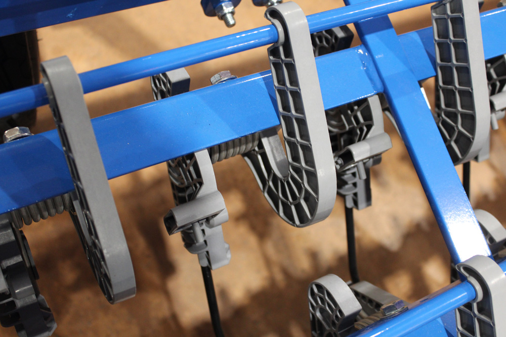

Pour réaliser le réglage de précision, les équipes du constructeur vendéen ont conçu un système d’accroche des dents aux panneaux via 4 modules. Trois d’entre eux sont en fibre composite résistante aux UV et à la chaleur et le quatrième est un ressort. Une des pièces composites tient la dent, la seconde est liée au châssis et la troisième assemble le tout, tout en étant fixée à un système de tringlerie. Ce dernier est actionné par un vérin hydraulique pour chaque panneau. Ainsi lorsque le chauffeur règle la pression depuis la cabine, le système applique une force identique sur chaque dent via ce système de tringlerie. Sur le même boîtier en cabine, des commandes sont prévues pour le verrouillage de la machine et le dépliage des panneaux.

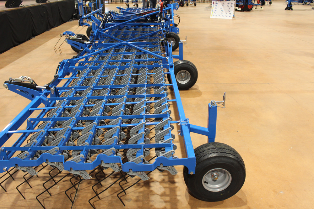

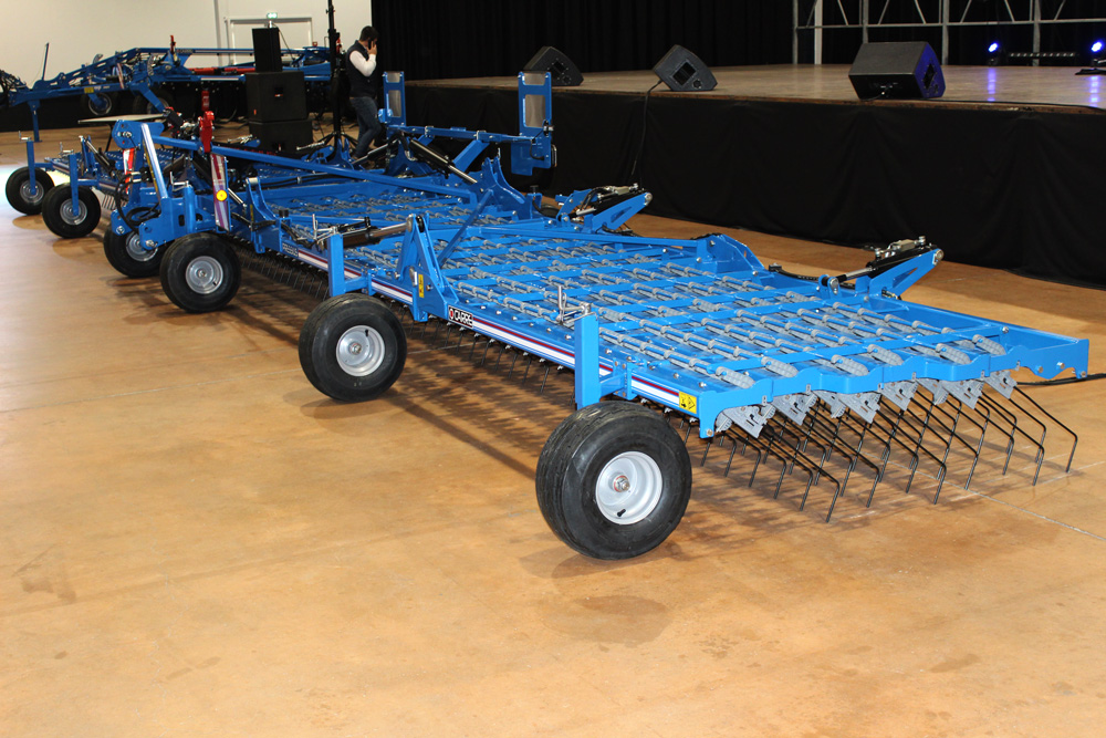

Le modèle de 12,2 mètres présenté lors des journées VIP Carré est constitué de 5 panneaux. Le central et les deux adjacents sont rigides. Les deux panneaux aux extrémités bénéficient eux d’une oscillation de plus ou moins 3 degrés. Chaque panneau est équipé d’une paire de roues pivotantes située à l’avant et dont le réglage se fait par manivelle. À l’arrière, la herse est équipée d’une double paire de roue pivotante également. En option, notamment pour un travail avec une faible pression ou dans des conditions sablonneuses, le constructeur conseille d’équiper chaque panneau d’une double paire de roue à l’arrière.

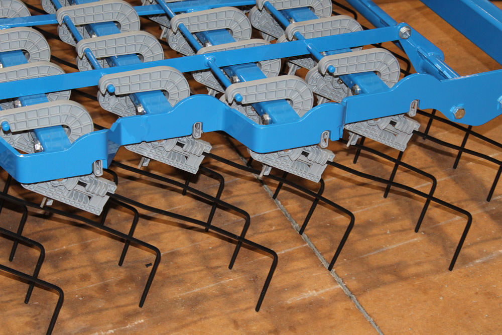

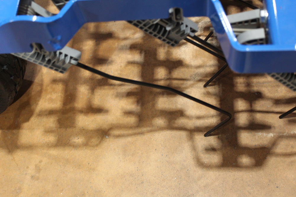

Les dents ont été conçues avec un angle agressif pour mettre à nu les racines des adventices. L’élément en lui-même a été réalisé avec une pointe décalée pour créer une légère vibration latérale lors du travail et éviter de tracer des lignes. Le design des dents est conçu pour un travail sur culture mais n’est pas adapté aux passages sur prairie. L’angle très agressif des dents entraînerait des bourrages rapidement.
