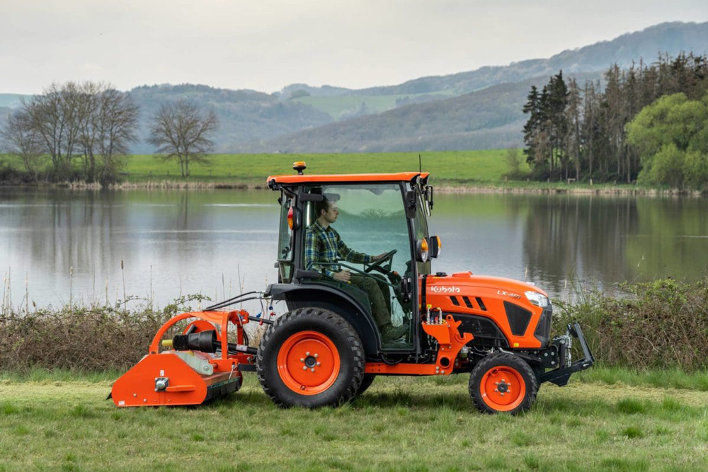

Polyvalent et compact, le nouveau tracteur Kubota LX est conçu pour les collectivités, les paysagistes et même les élevages spécialisés.
Il est disponible en 4 versions différentes, le LX-351 arceau arrière ou cabine, avec 35 chevaux et une transmission HST à 3 gammes, et le LX-401 arceau arrière ou cabine, avec 40 ch et une transmission HST à 3 gammes.

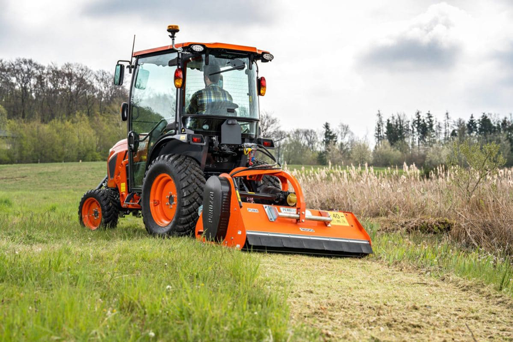

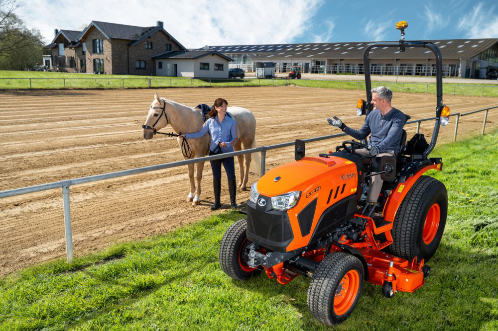

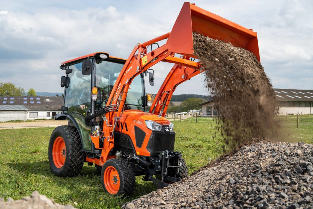

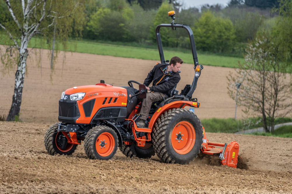

Bien équipé, le LX peut pousser ou lever 600 kg à l’avant (relevage avant et pdf 1000 tr/min en option), lever jusqu’à 1.150 kg grâce à son relevage arrière de catégorie 1, tracter différents outils pour l’entretien, le broyage, le travail du sol ou le transport et même emmener un outil ventral, comme un plateau de tonte de 1,52 m grâce à sa prise de force ventrale de 2.460 tr/min.

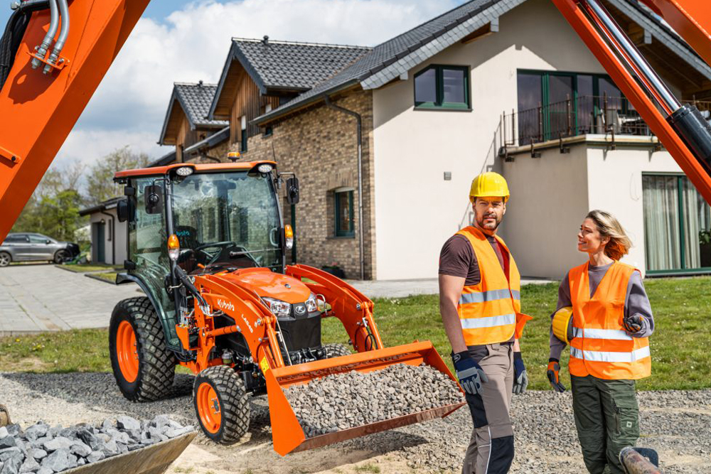

En bonus, un chargeur frontal LA545 avec parallélogramme mécanique (en option) propose une fonction Swift Tach permettant d’accoupler ou désaccoupler les outils sans descendre du poste de conduite.

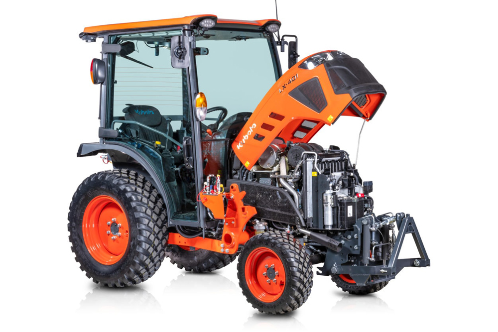

Ces modèles reçoivent un moteur diesel 4 cylindres Kubota Stage V de 1498 cm3 à rampe commune d’injection, une vanne EGR et d’un filtre à particules.
Le réservoir atteint 32 litres de capacité afin de limiter les ravitaillements.

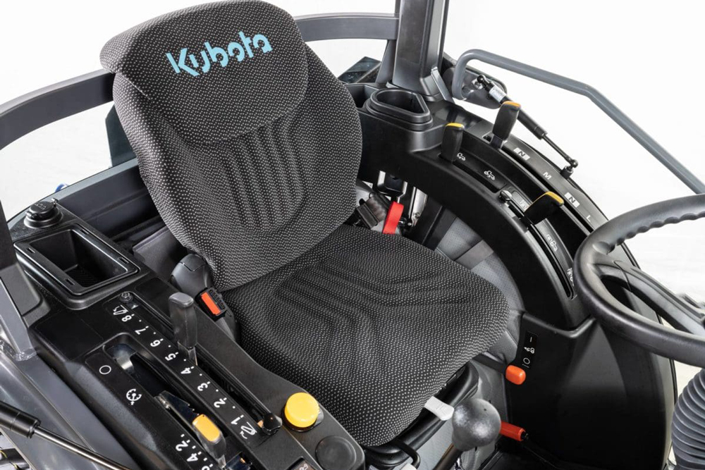

Parmi les principaux avantages de la nouvelle série LX, citons sa fonction bi-speed, sa nouvelle transmission hydrostatique, son nouvel intérieur de cabine (en option) conçu pour réduire le bruit dans la cabine ainsi qu’une meilleure accessibilité, une toute nouvelle organisation des commandes et sa fonction d’accélérateur automatique, qui permet aux opérateurs de contrôler le régime avec la mono-pédale.

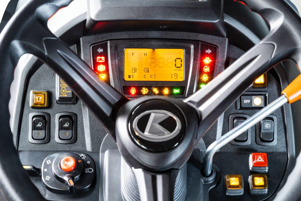

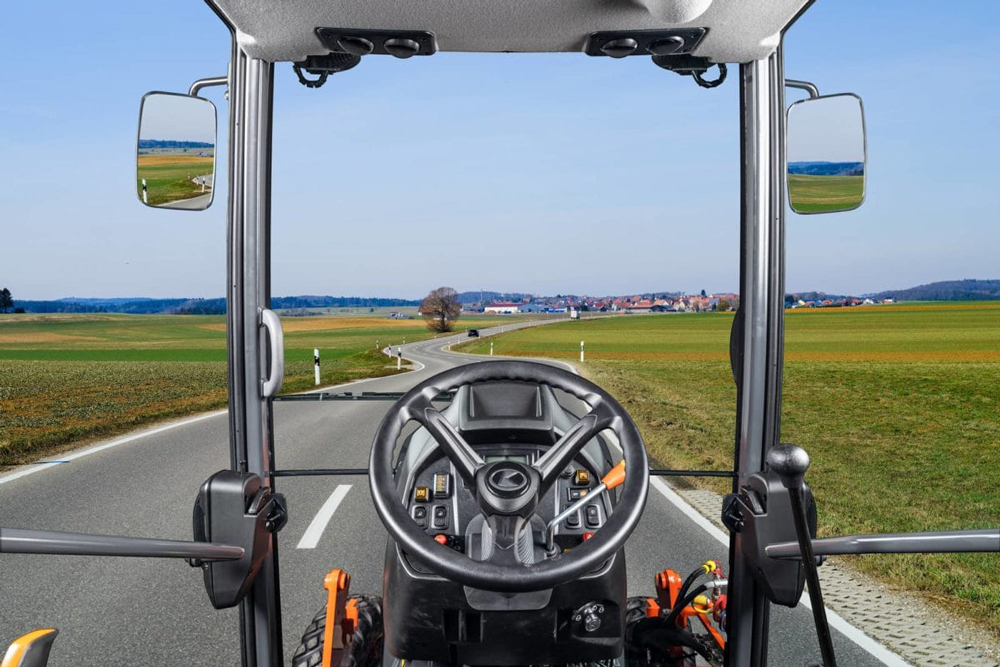

L’affichage digital du tableau de bord est clair et fonctionnel. Il est facile de lire les niveaux des fluides et le nombre d’heures.
Cabine panoramique, chauffée et climatisée, deux feux de travail avant et arrière… le LX a tout d’un grand
