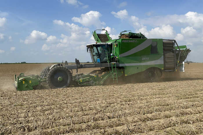

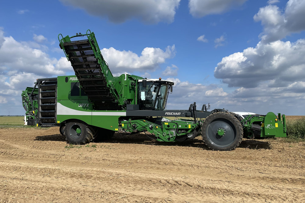

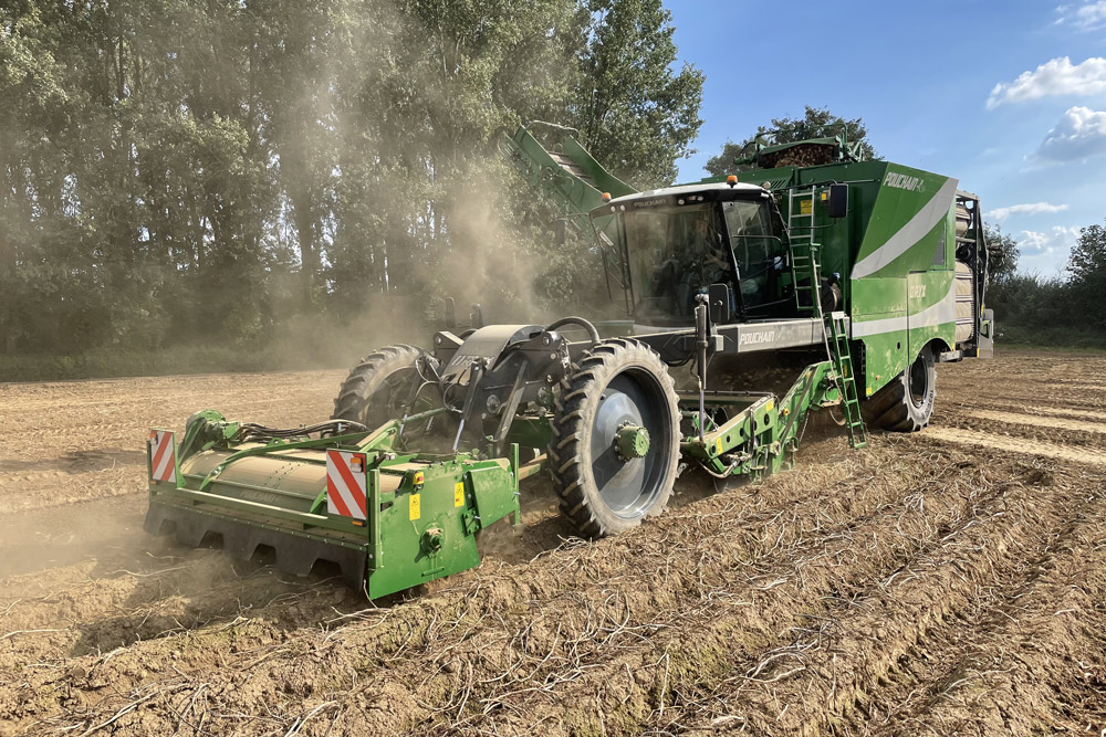

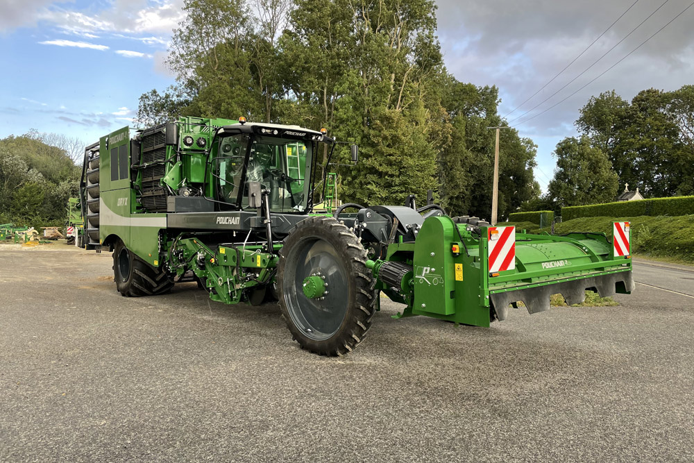

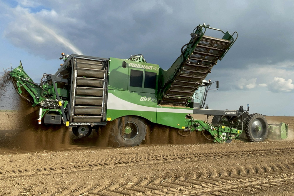

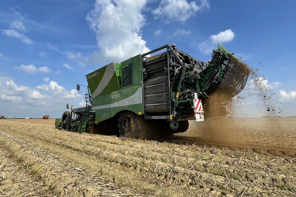

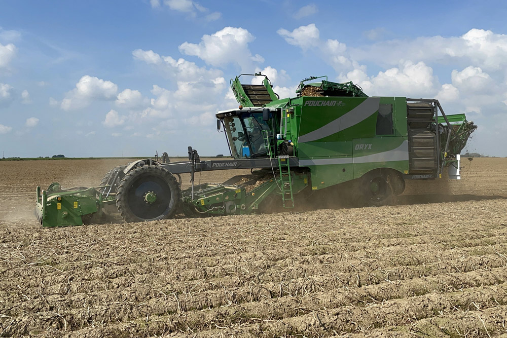

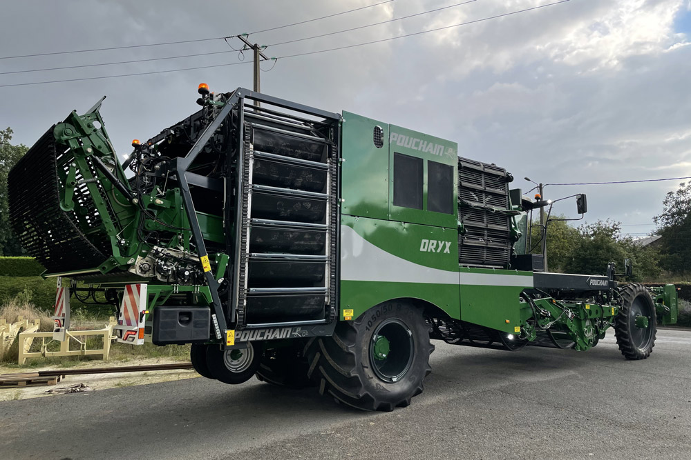

Oryx, la nouvelle arracheuse 4 rangs Pouchain
Spécialiste dans la récolte de légumes, Pouchain lance sa nouvelle arracheuse à pommes de terre Oryx quatre rangs, déclinée en version 75 et 90 cm.

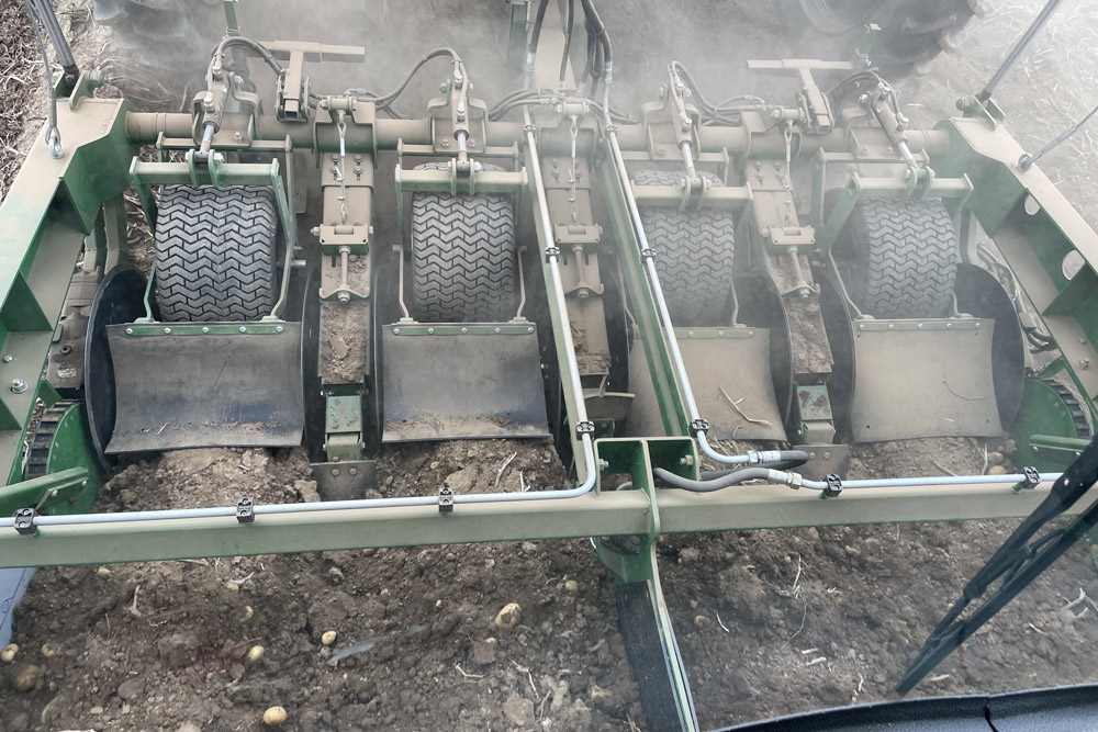

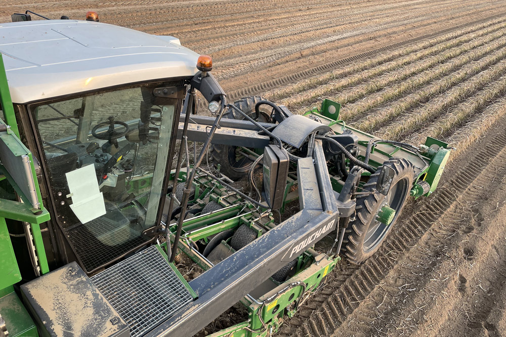

Profondeur du bloc arracheur | Par palpeur (ou manuelle) | ||

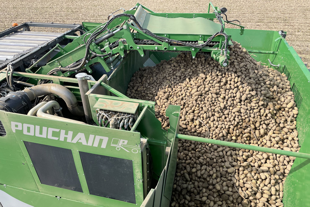

Trémie | 16,5 m3 |
