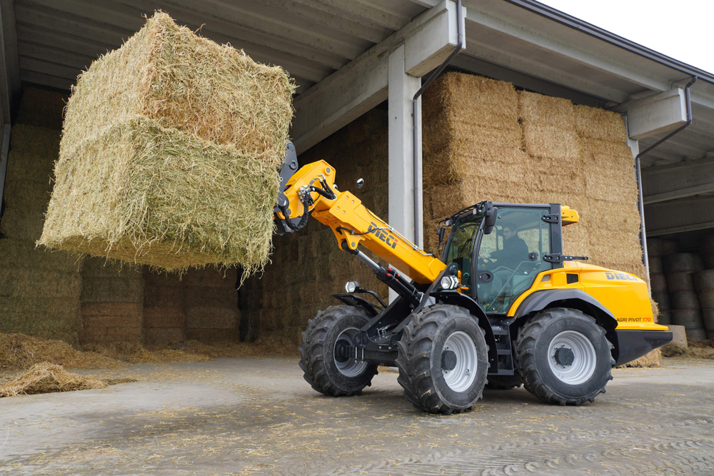

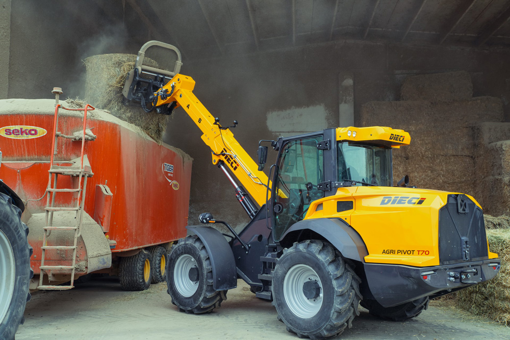

D’abord la T70, (« T » pour « Twist » et 70 pour 7 tonnes de poids à vide), qui offre une capacité de 3 tonnes ainsi qu’une hauteur de levage qui atteint les 5,2 mètres. Son 4 cylindres Perkins de 3,6 litres délivre 115 chevaux et fait appel, pour satisfaire les normes antipollution d’un catalyseur d’oxydation diesel (DOC), d’un système SCR avec adBlue et d’un filtre à particules avec régénération. Malgré l’évolution des normes moteur la largeur et la hauteur restent inchangées, soit 2,25 mètres de large par 2,68 mètres de haut.
