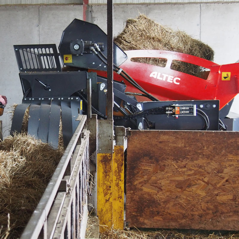

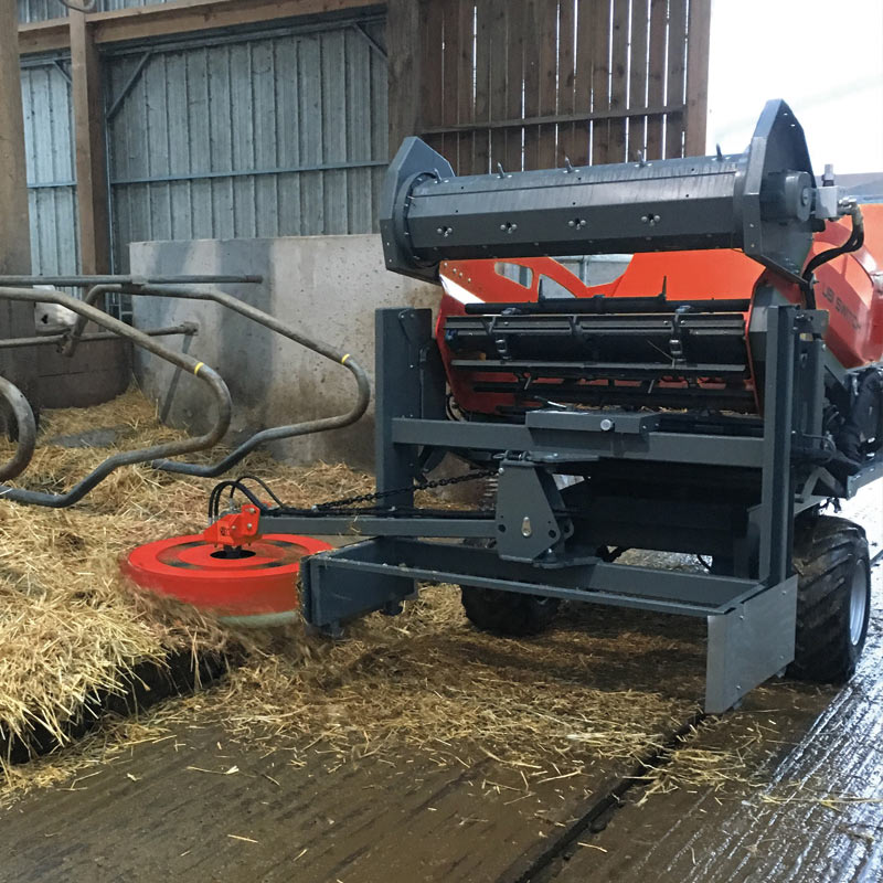

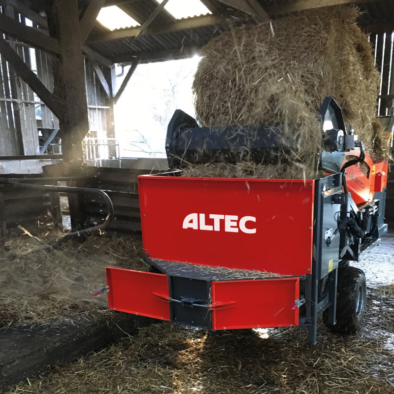

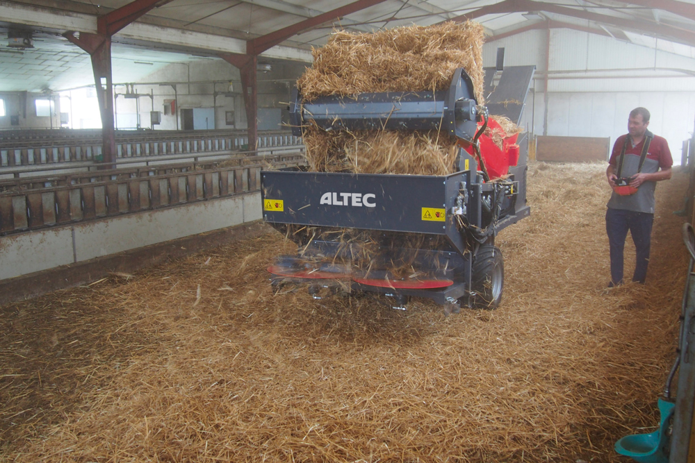

Radio-commandée, cette machine permet à l’éleveur d’interchanger l’un des quatre accessoires proposés, comme les disques de paillage, capables d’éparpiller sur 6 mètres de largeur, un pailleur monodisque pour logette, une balayeuse hydraulique orientable (pour les logettes également) ou une vis de distribution gauche ou droite pour tapis mécanisé ou couloir d’alimentation. Animée par un moteur 4 cylindres de 34 chevaux, la Multicompact repose sur trois roues motrices larges, dont une directrice. Elle se dote d’une dérouleuse avec démêleur à doigts rétractables, pour amener la matière avec régularité au niveaux des différents accessoires. Cette dérouleuse accepte des balles rondes et cubiques.
L’accrochage et la mise en sécurité des différents outils est assuré par un porte-outil à parallélogramme hydraulique. La dérouleuse est équipée d’un multi-coupleur hydraulique qui permet un changement d’accessoire simple et sans outil. Toutes les fonctions hydrauliques sont dès lors activables depuis la radiocommande.
