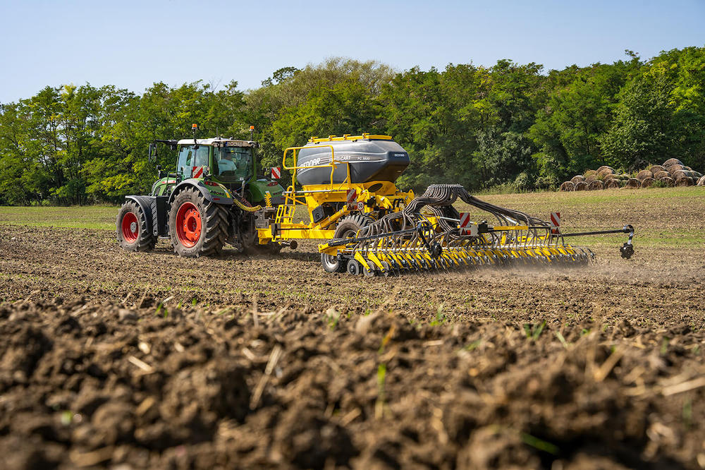

Polyvalente et facilement combinable, la barre de semis en solo Corsa CN du tchèque Bednar peut s’utiliser dans différentes configurations.

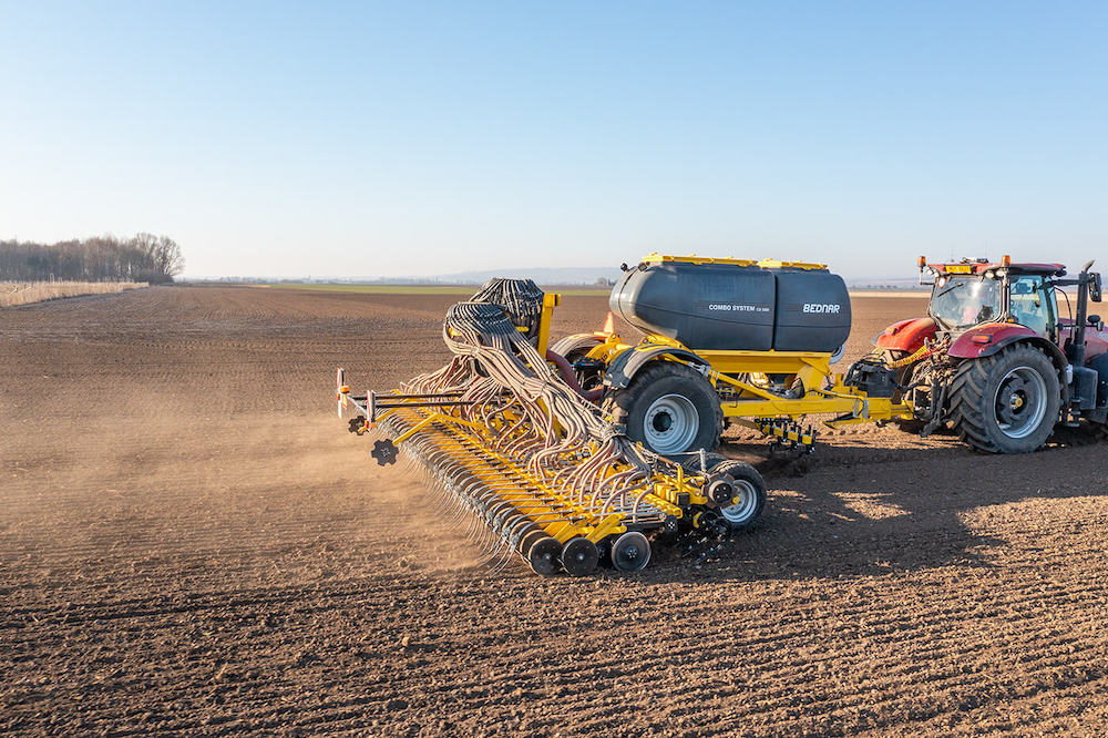

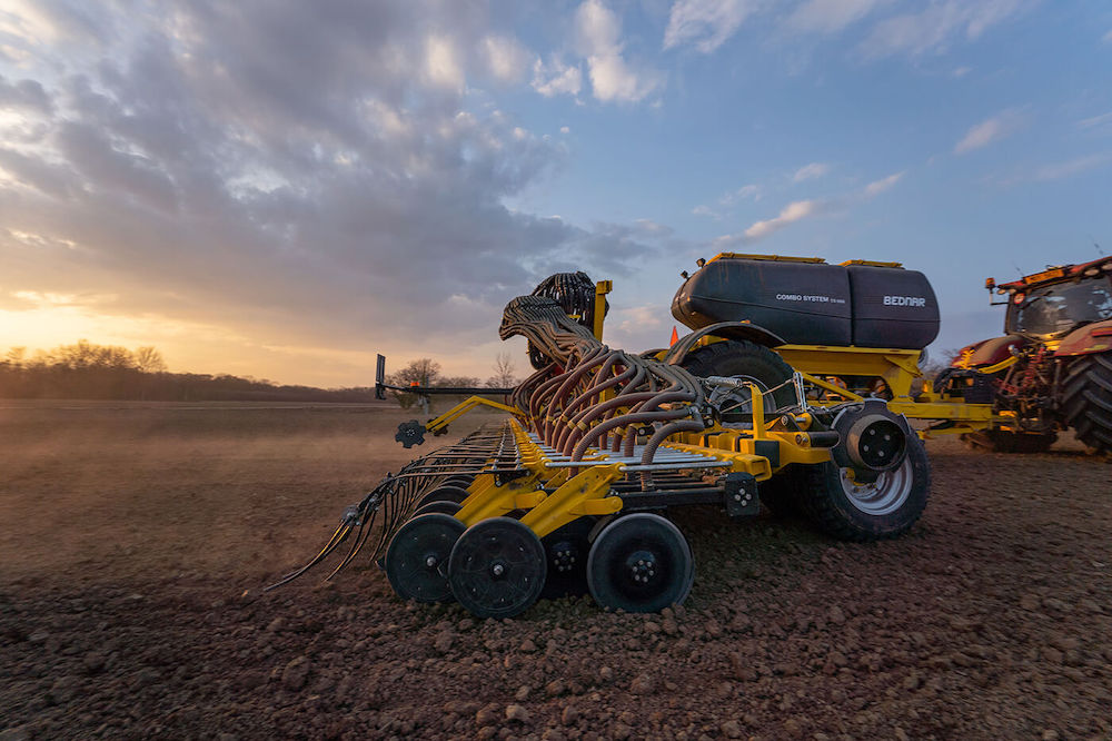

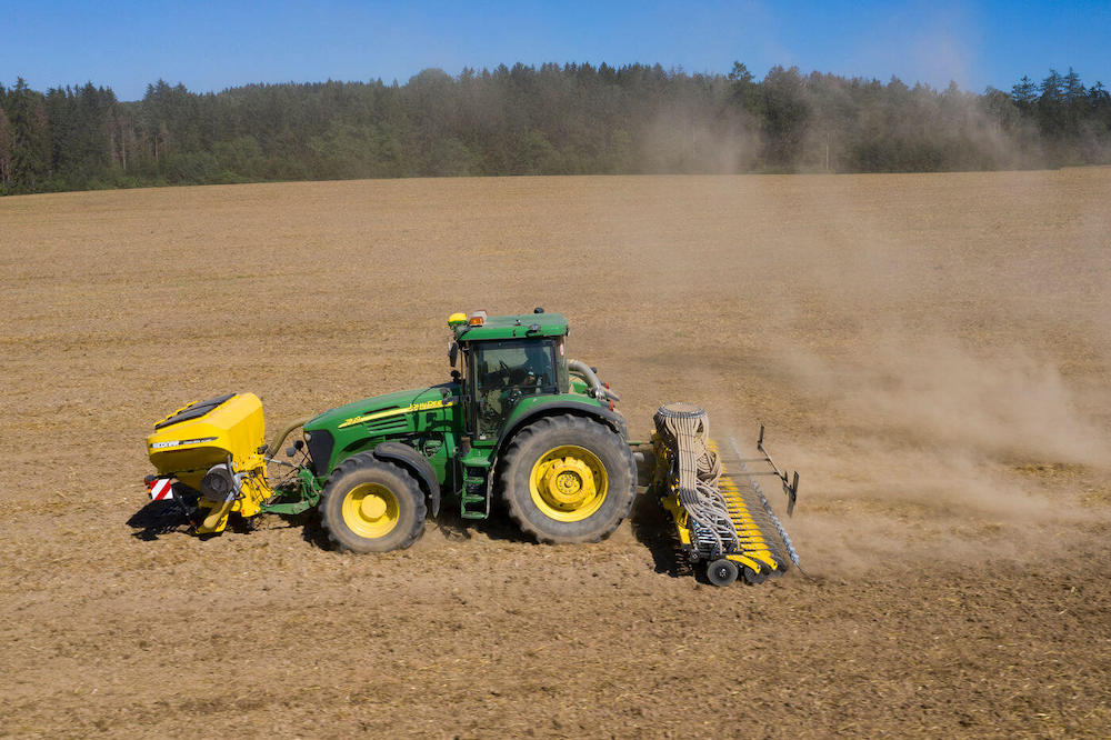

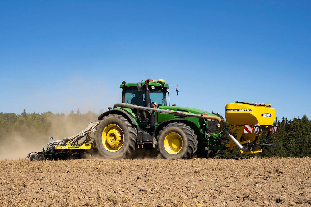

Disponible en version repliable de 6, 8 ou 9 mètres de large, cette rampe de semis s’attèle au relevage trois points du tracteur pour être combinée à une trémie frontale Ferti-Box FB_F en simple cuve FB 2000 F (1.900 litres) ou compartimentée à 60/40, la FB 2000 Dual (2.200 litres) mais également sur une trémie trainée Combo System CS (5.000 litres / deux compartiments) ou Ferti-Cart FC (3.500 litres / un seul compartiment).

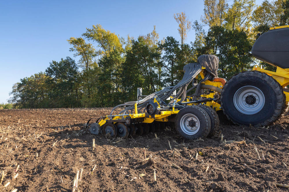

Elle hérite en fait des éléments à doubles disques de l’Omega, montés sur parallélogrammes sur le châssis et le travail réalisé est rappuyé par des roulettes. En cabine, il sera facile de régler pression de semis grâce aux distributeurs hydrauliques tandis que des roues de support à l’avant permettent de maintenir une profondeur de travail constante. Deux écartements sont proposés par le constructeur tchèque, soit 12,5 ou 16,7 cm. Sur demande, la barre de semis peut être équipée de capteurs de débit, qui en cas de bourrage d’un des éléments de semis, feront remonter l’information sur l’écran du moniteur. Le tchèque propose des efface-traces derrière les roues du tracteur et jusqu’à deux têtes de répartition pour travailler en demi-largeur.
Avec cette rampe, Bednar peut ainsi proposer une solution légère, pour des semis l’automne en conditions humides qui en bonnes conditions peut s’associer à une trémie plus grosse et compartimentée.
