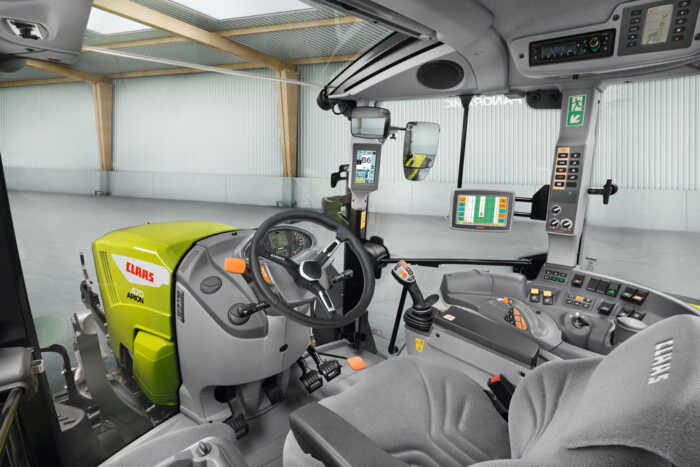

Outre la cabine à toit haut de série avec toit ouvrant ou toit ouvrant vitré, les Arion 400 peuvent recevoir en option une cabine à toit bas ou la cabine Panoramic. Celle-ci n’offre pas seulement une visibilité bien dégagée sur les outils de chargeurs frontaux relevés grâce au pare-brise monobloc de 2,41 m2. Les portes à large angle d’ouverture facilitent et sécurisent l’accès et la descente de la cabine. Une cabine à 5 montants avec grande vitre latérale droite monobloc en polycarbonate incassable est disponible sur les modèles dédiés aux applications communales. Un pack d’éclairage de travail à LED peut être commandé en option pour toutes les versions de cabine.
L’équipement standard de la cabine peut être amélioré avec les définitions CIS et CIS+. Celles-ci proposent un levier multifonctions regroupant 10 fonctions sur l’accoudoir droit et un écran de travail sur le montant avant droit, décliné en version couleur de série avec la définition CIS+ (en option pour la définition CIS). La définition CIS+ comprend également des circuits auxiliaires électro-hydrauliques. La définition CIS+ intègre en outre la gestion des fourrières CSM.
