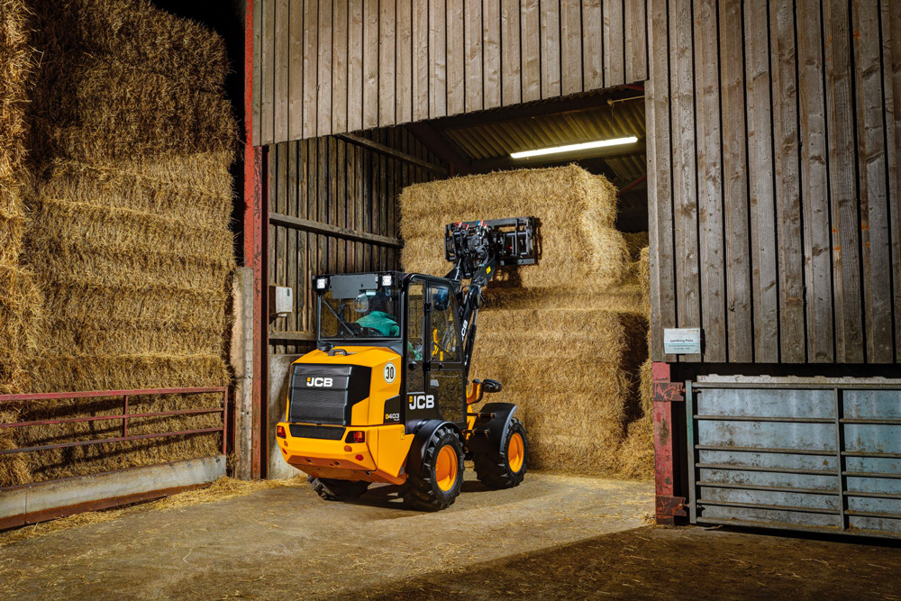

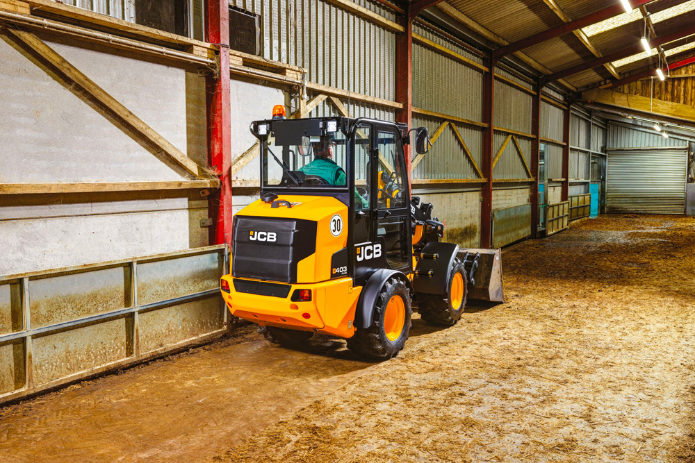

Deux fois plus puissante que la 403 Smart Power, la nouvelle agro-chargeuse JCB 403 Plus s’affiche avec 50 chevaux.

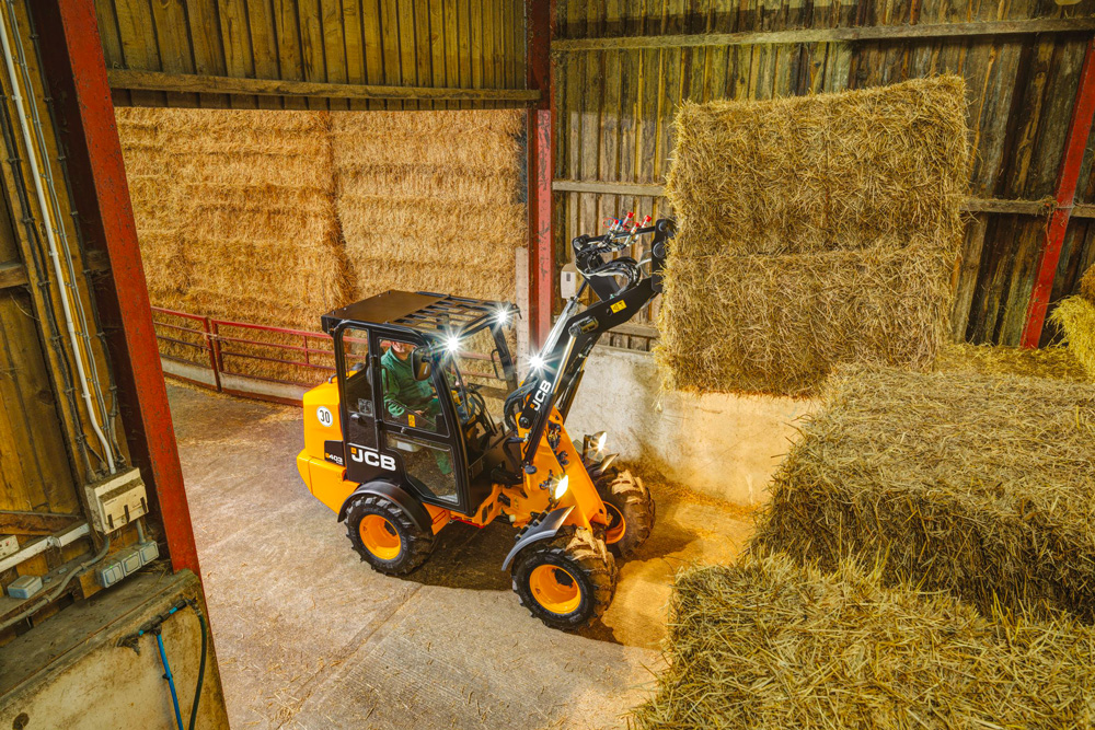

Qui dit plus de puissance, dit performances en progression. La petite agro-chargeuse anglaise est plus agile, plus réactive et plus vigoureuse. Exit son 1,5 litre, JCB lui offre plus de souffle avec un 1,7 litre associé au système Autostop qui coupe le moteur si on le laisse tourner au ralenti pendant une durée définie. Ce 3 cylindres Kubota s’accompagne d’une transmission hydrostatique dont la vitesse atteint de série 20 km/h mais pourra même culminer à 30 km/h en option. La pompe à engrenages atteint 60 litres/min (contre 43 l/min pour la Smart Power), lui permettant d’animer direction articulée, bras de chargeur et accessoires. La 403 Plus pourra donc manier plus efficacement des charges plus lourdes, allant jusqu’à 616 kg.

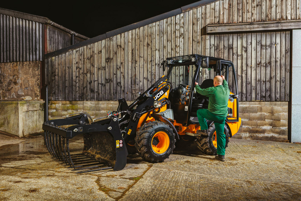

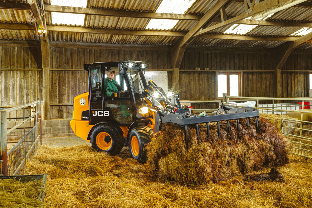

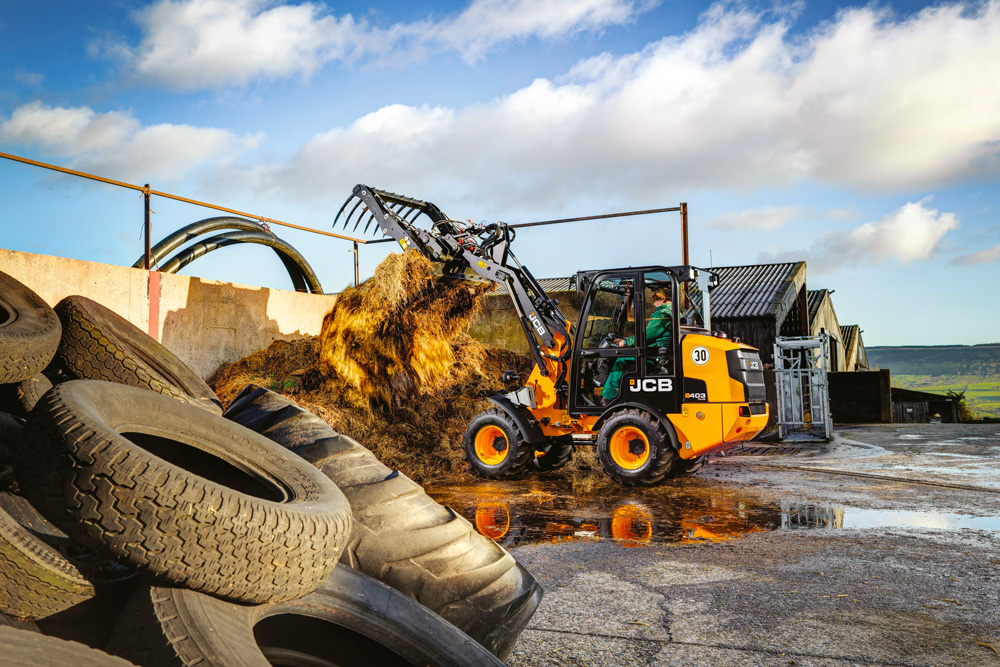

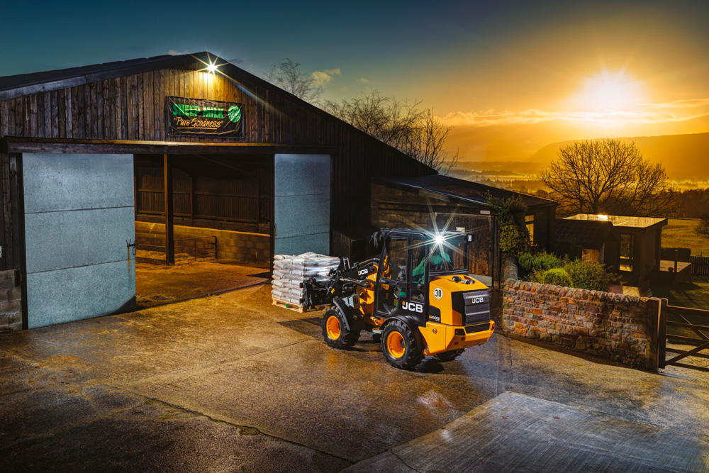

Un circuit auxiliaire pour actionner des équipements tels qu’une fourche à fumier fournit également un débit constant pour entraîner un moteur hydraulique sur des équipements tels que les godets d’alimentation. Le débit peut être contrôlé à l’aide d’une vanne à levier ou par le biais de la commande électrique optionnelle sur le joystick du chargeur. La version bras standard offre une bonne combinaison de force d’arrachage, de capacité de levage et une hauteur de chargement de 2,6 mètres, tandis que l’option bras long porte la hauteur de chargement à 2,8 mètres pour le gerbage et le chargement. Les deux modèles offrent une véritable levée parallèle, idéale pour la manutention avec des fourches à palettes et pour minimiser le déversement de matériaux en vrac d’un godet. Quatre attaches rapides différentes, avec verrouillage hydraulique de l’axe depuis le siège du conducteur, permettent d’utiliser des accessoires nouveaux ou existants sur l’exploitation.
JCB propose en option des attelages à chape et à boule de 50 mm, tous deux d’une capacité de 750 kg, tandis que les options de pneumatiques comprennent des fixations étroites réduisant la largeur totale au minimum mais pouvant être retournées pour offrir une position plus large.
Cabine ou canopy

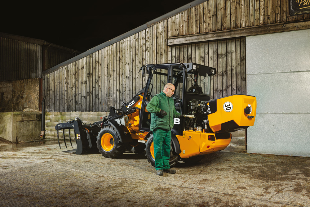

Large de 1,1 m avec des pneumatiques étroits, la 403 Plus profite d’un canopy fixe avec pare-brise avant et arrière en entrée de gamme mais pourra s’offrir avec une cabine entièrement vitrée pour plus de confort, notamment lors des déplacements hors de l’exploitation. Celle-ci dispose du chauffage/désembuage, de lave-vitres et essuie-glaces avant et arrière. Avec ces options, la hauteur totale est de 2,20 mètres, ce qui permet l’accès aux bâtiments avec des portes de faible hauteur ou aux plafonds bas. L’arceau repliable FOPS/ROPS peut toutefois être abaissé en seulement 40 secondes pour réduire cette hauteur à seulement 1,84 m tout en offrant un abri contre la pluie lorsqu’il est en position relevée grâce aux panneaux de verre dans le haut du cadre.
Entretien et télémétrie

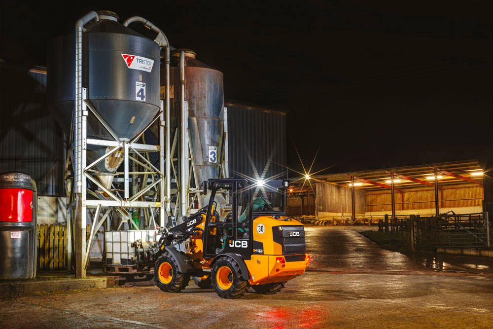

Le capot monobloc de la JCB 403 Plus s’ouvre vers l’arrière. Il donne un accès libre aux deux côtés du compartiment moteur, où sont logés le filtre à air, la batterie, les réservoirs de liquide et le système électrique. Avec le radiateur de refroidissement du moteur, ces composants sont tous protégés par un contrepoids moulé conçu pour s’adapter aux plus grandes machines de la gamme de chargeuses sur roues JCB, tout en abritant également des phares de travail encastrés.
