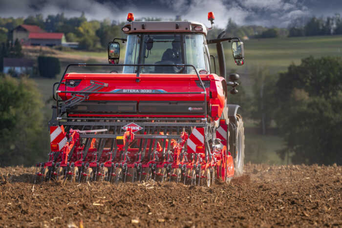

Dans cette version « e », le Sitera 3010/3020/3030 e offre une belle polyvalence. Il reprend la distribution Helica à cannelures hélicoïdales, qui autorise un dosage de 1,5 à 450 kg/ha. Elle est dans cette version animée par un moteur électrique intégré sur le côté droit et un capteur radar pour le signal de vitesse. Le test de calibration s’effectue entièrement automatiquement grâce au bouton de calibration, à l’avertisseur lumineux sur la machine et à l’engagement automatique de la distribution.
Point intéressant sur cette nouvelle version « e », elle accède à la modulation de dose, ajustée manuellement ou automatiquement par le GPS via le terminal Isobus (avec fonction TC-GEO). Grâce à la fonctionnalité Section Control (TC-SC), le semoir se met en marche et s’arrête automatiquement par GPS en bout de parcelle. Kuhn permet de piloter ce semoir grâce au terminal VT30 et son écran couleur tactile 3,5 pouces, mais également via le terminal CCI 800, CCI 1200 ou tout autre terminal ISOBUS. Toutes les fonctions de base sont regroupées : surveillance de la rotation du dosage, gestion automatique du jalonnage, comptage des hectares et alarme de niveau bas de semence.

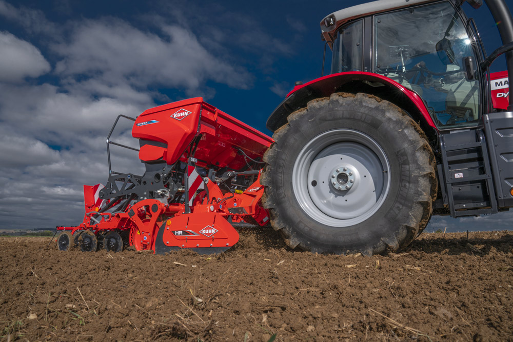

Le semoir mécanique Sitera 3010/3020/3030 e est combinable avec les herses rotatives HR séries 1020, 1030, 1040, et adaptées aux tracteurs de forte puissance allant jusqu’à 300 chevaux. L’interface à décrochage rapide breveté permet d’atteler et de dételer rapidement le semoir. Pour travailler à plus grande vitesse (jusqu’à 15 km/h) en terres légères et en présence de résidus de culture, Kuhn propose également le cultivateur à disques CD 1020. Comme sur les modèles Venta, trois types d’éléments semeurs sont compatibles avec le semoir mécanique : socs traînants (Sitera 3010 e), double disque (Sitera 3020 e) et Seedflex montés sur parallélogramme (Sitera 3030 e).
