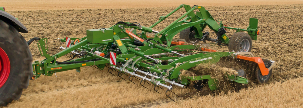

En plus de la herse Crushboard déjà proposée, un rouleau hacheur et une herse à paille sont désormais proposés sur les déchaumeurs à disques Amazone Catros.

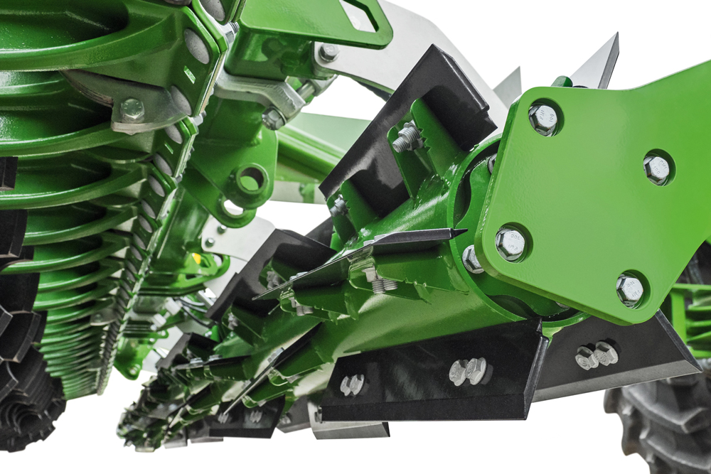

Le rouleau hacheur d’un diamètre de 330 mm avec 6 lames couteaux disposées en V permet de réaliser des coupes théoriques de 16 cm de long. Ces lames en acier traité au bore d’une épaisseur de 8 mm sont réversibles pour augmenter leur durée de vie. Les paliers de ces rouleaux sont identiques à ceux des disques de Catros c’est-à-dire à bain d’huile, étanches et sans entretien. Au travail, le rouleau hacheur est piloté hydrauliquement et un dispositif de précontrainte hydraulique sur boule d’azote permet d’assurer un bon suivi de sol et d’autre part d’assurer l’escamotage en cas d’obstacle.
Les bénéfices agronomiques du hachage sont multiples lors d’un premier déchaumage derrière des cultures comme le colza, tournesol, soja, maïs grain où l’éclatement des tiges permet d’accélérer la décomposition tout en limitant les maladies. En second déchaumage, ce rouleau assure un nivellement et un émottage, tout particulièrement en terres lourdes et argileuses. Toutefois, c’est bien dans la destruction de couverts végétaux que cet outil révèle ses plus grands bénéfices.

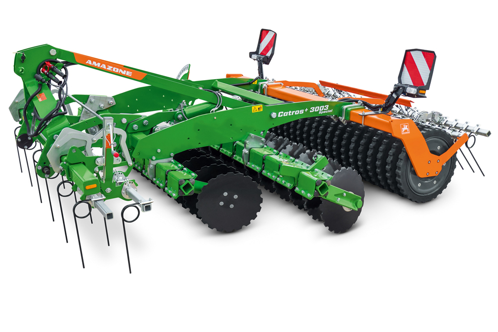

Le rouleau hacheur est disponible sur toutes la gamme Catros 03 et CatrosXL de 2,5 à 9 mètres de large. La herse à paille, quant à elle, permet d’optimiser la répartition des pailles au sol et ainsi obtenir un mélange terre-paille homogène sur toute la parcelle.
Les dents de la herse à paille de 12 mm de diamètre sont dotées d’une sécurité à ressort spirale. Au travail le réglage de cette herse à paille peut se faire mécaniquement par manivelles ou hydrauliquement depuis la cabine. L’utilisateur peut également régler son angle d’attaque afin d’adapter l’agressivité des dents selon les résidus de récolte présents en surface. La herse à paille est disponible sur les Catros 03 et CatrosXL de 2,50 m à 6 m de largeur de travail.
