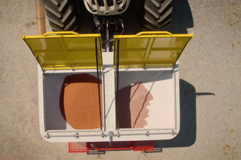

La trémie frontale
D’une capacité de 1.700 litres de série ou 2.300 litres en option, la trémie frontale est équipée d’un système de transfert des graines sous pression avec un couvercle de trémie hermétique pour garantir une étanchéité parfaite. Elle est disponible en deux versions : la version standard de série avec un simple doseur et la version double doseur disponible en option.
La version double doseur, appelée « Single Shoot », permet l’application en simultané dans le même sillon de deux types de graines (pour le semis de cultures associées, par exemple colza et féverole) mais aussi l’application en simultané dans le même sillon de la semence et de l’engrais, ce qui vous offre une flexibilité maximale. Les évolutions de la formulation des engrais et des règles environnementales liées à la fertilisation pourront être pleinement satisfaites par ce nouveau combiné.
Son accès a fait l’objet d’une grande attention lors de sa conception. Il s’agissait de faciliter et sécuriser le remplissage et d’effectuer confortablement les calibrages. Une plate-forme amovible permet à l’opérateur d’avoir une meilleure visibilité dans la trémie lors du remplissage.
La répartition des semences est effectuée par la tête de répartition qui dispose d’une commande individualisée des sorties, manuelle ou électrique avec l’option IDS. Grâce à cette option, l’opérateur peut, depuis le terminal, enregistrer la largeur de la rampe ainsi que la voie du pulvérisateur et ainsi très facilement paramétrer les voies de jalonnage.

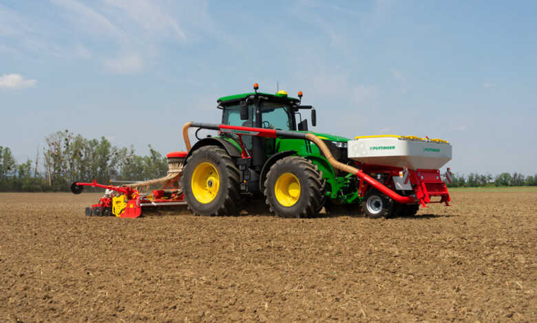

La rampe de semis
Couplée à la herse rotative au moyen d’un système de verrouillage simple et rapide, la rampe de semis peut être montée et démontée en quelques minutes. C’est une exclusivité sur cette version de l’Aerosem. Le désaccouplage de la rampe de semis de la herse rotative se fait sans outils et en quelques minutes seulement. Toutefois, Pöttinger propose en option un relevage hydraulique de la rampe de semis qui permettra de travailler en solo avec la herse rotative Lion sans décrocher la rampe de semis.
En plus d’être simple et rapide, ce système de fixation est très court dans sa conception ce qui confère à l’ensemble un gabarit compact et par conséquent un centre de gravité proche du tracteur. La fixation de la tête de répartition sur la rampe de semis est brevetée et garantie en toutes conditions sa verticalité. Cette articulation brevetée assure une parfaite répartition des graines sur toute la largeur de la rampe de semis. L’élément semeur à double disques décalés Dualdisc montés sur bras de longueur identique et espacés de 30 cm entre la rangée avant et arrière assurent un positionnement et un rappui idéal de la graine.
La pression sur les éléments semeurs peut être réglée manuellement de manière centralisée, ou hydrauliquement en option. Le réglage de la profondeur de semis est quant à lui facilement accessible de chaque côté de la machine.
Disponible dès le mois de novembre 2020, le nouvel Aerosem FDD offre le confort, la précision et de multiples possibilités d’application et une grande polyvalence, notamment lorsque les conditions sont humides.
