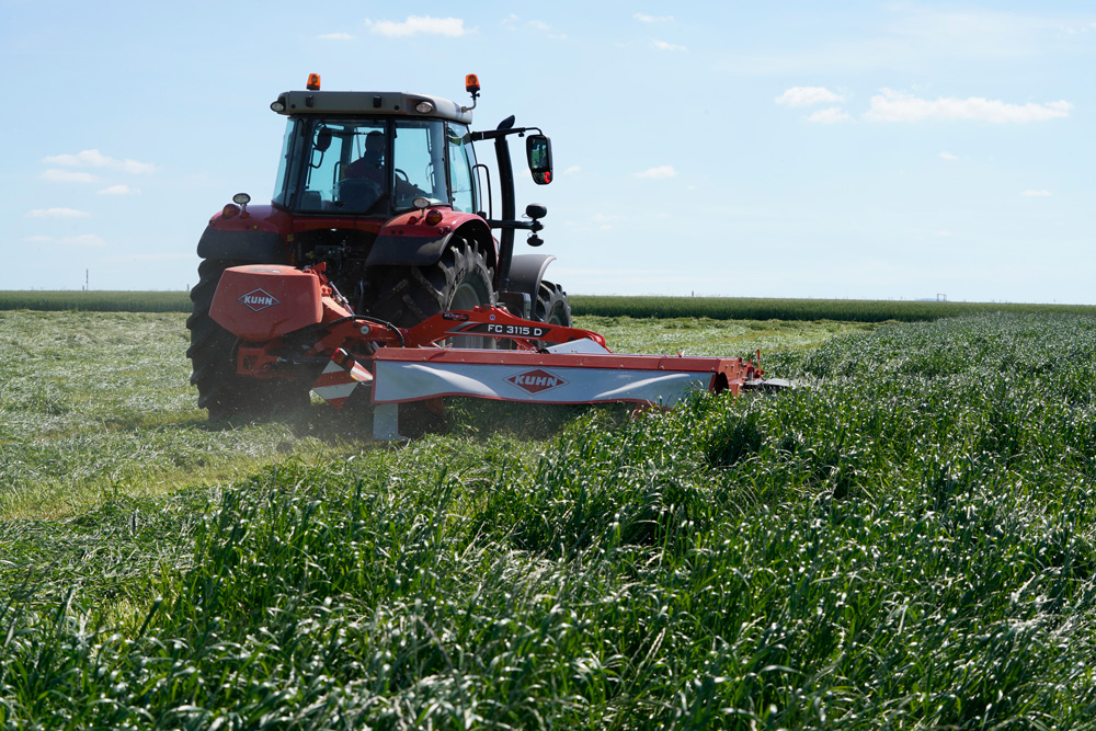

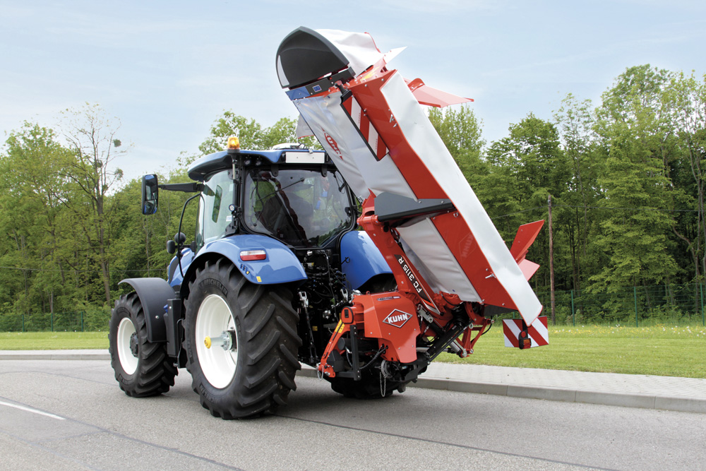

Combinable avec une faucheuse frontale, le groupe de fauche de ces deux FC 3115 D (conditionneur à doigts)  et FC 3115 R (conditionneur à rouleaux) se replie à 126° pour obtenir une compacité maximale au transport et un bon équilibre général. Elles sont équipés de la nouvelle barre de coupe Optidic Elite qui ne nécessite aucun entretien et bénéficie de série du système de fixation rapide des couteaux Fast-Fit.
Bien adapté aux fourrages lourds ou longs, la FC 3115 D bénéficie du rotor à doigts mobiles de 540 mm de diamètre en acier Digidry animé par une boite de vitesses. L’utilisateur peut également effectuer une dépose sur un andain de largeur variable. Le régime lent du rotor convient aussi parfaitement pour les fourrages délicats.
La FC 3115 R est équipée d’un conditionneur à rouleaux Squareflex. Les rouleaux de grand diamètre (240 mm) possèdent de série une animation double et synchronisée à vie. Cette conception assure un conditionnement efficace avec tous fourrages (luzerne, raygrass, méteil, …), avec un débit important tout en minimisant les temps d’entretien.
La suspension Lift-Control offre un allégement puissant et constant pour une meilleure protection du tapis végétal. Couplée avec le système de déclenchement, elle participe ainsi à la protection efficace de la machine contre les obstacles. Le point de pivotement déporté fortement à gauche contribue également à une protection efficace des parties travaillantes, notamment au niveau des premiers disques. Le retour en position de travail s’effectue en non-stop.
Pour les exploitations situées en zones fortement vallonnées ou avec des tracteurs de gabarit moyen, une masse contrepoids adaptable sur le côté gauche du châssis est livrable en équipement facultatif. Elle réduit ainsi le déséquilibre au niveau de l’attelage au tracteur.
