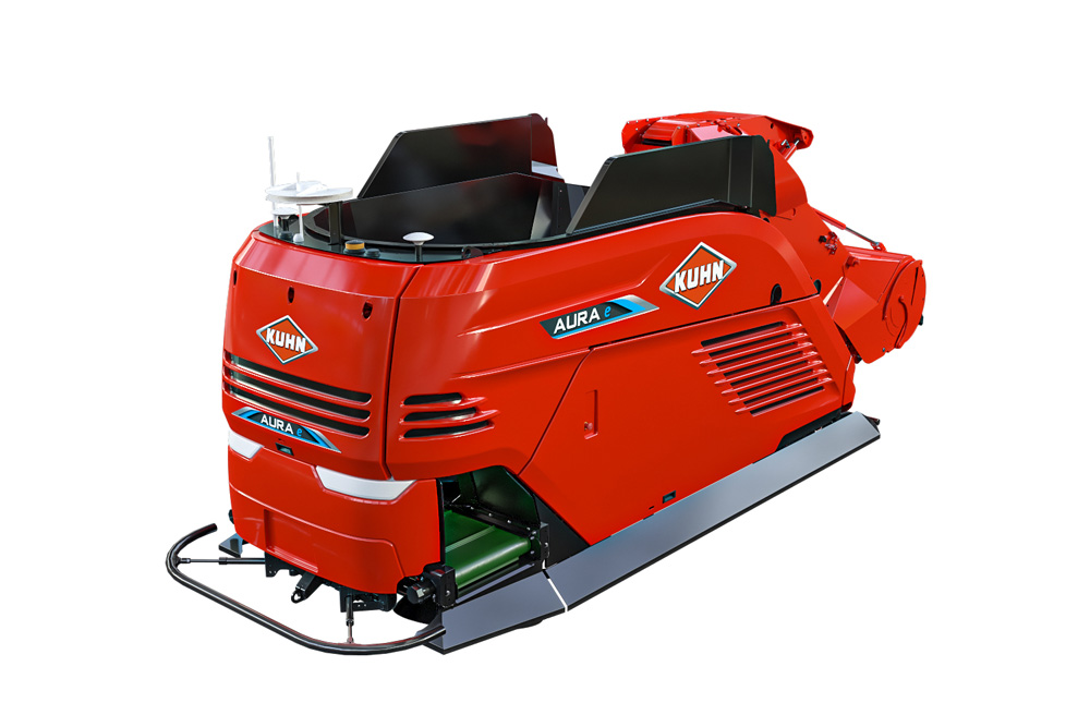

Kuhn dévoile son premier robot d’alimentation Aura
C’est une véritable révolution qu’amorce Kuhn avec son tout premier robot entièrement autonome destiné à l’élevage. Pour le moins complet, Aura rassure par son adaptabilité et sa technicité.
Aura, c’est quoi ?
C’est une mélangeuse automotrice entièrement autonome qui assure à la successivement le chargement des fourrages et composants de la ration, tout en gérant la pesée de chaque ingrédient, le mélange, la distribution et même la repousse du fourrage. Un outil donc particulièrement complet qui va, pour leurs propriétaires, réduire considérablement les contraintes quotidiennes liées à ces tâches répétitives. Et argument de taille, pas de « cuisine » ou de stockage intermédiaire du fourrage, et pas d’installation particulière (filoguidage notamment) à intégrer dans la stabulation. C’est une solution « plug and play ». L’éleveur n’est plus bloqué par un phénomène de seuil ou d’engagement financier d’une installation complète d’automatisation.

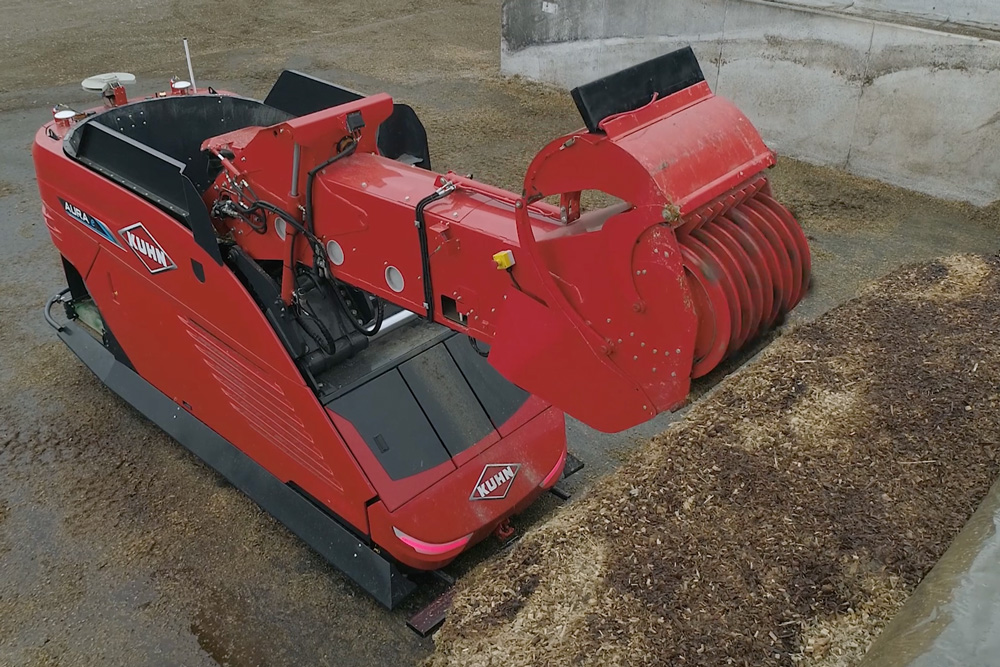

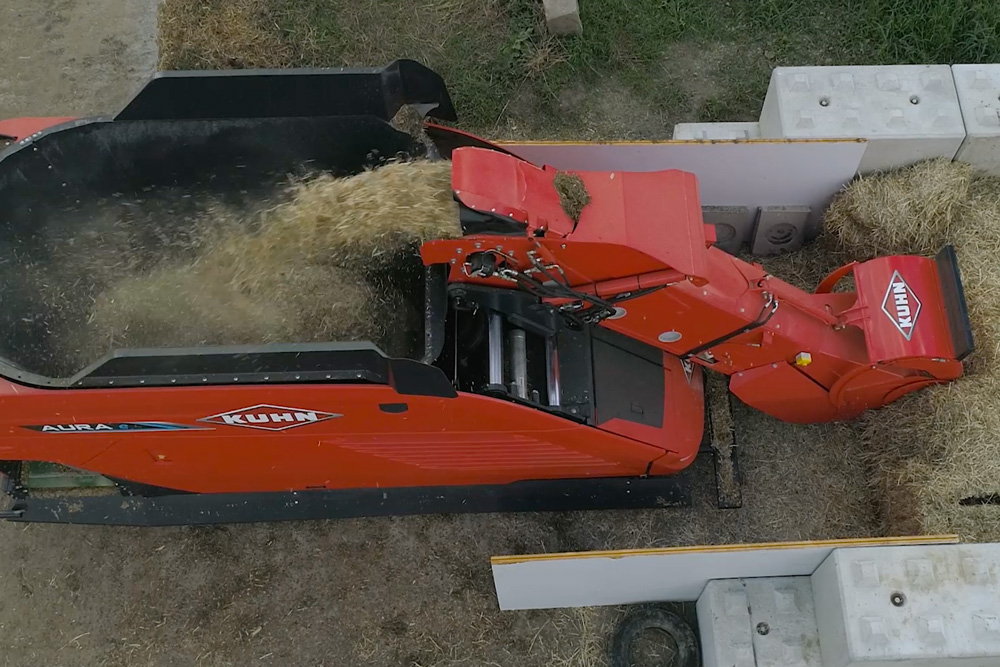

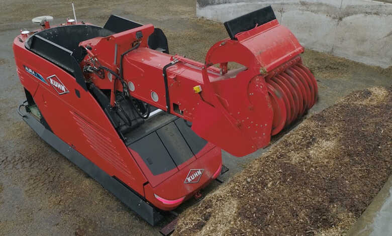

Le robot Aura dispose d’une fraise de chargement polyvalente pour charger tous les ensilages mais également les fibres tels que le foin, la paille et l’herbe enrubannée. Dimensionnée pour réduire la consommation d’énergie, la fraise est prolongée par un convoyeur de chargement. Pour gagner en efficacité, l’ensemble fraise-convoyeur translate latéralement sur la largeur de la machine pour assurer toutes les passes de désilage sans déplacement du robot. Les algorithmes reproduisent les gestes assurés par les chauffeurs de mélangeuses automotrices à savoir la reprise de l’ensilage en pied de silo afin de laisser ce dernier net et propre après le passage de la machine.
Les autres composants de la ration (concentrés et condiments minéraux) sont chargés via des vis positionnées sur les silos de l’élevage avec une communication établie entre l’émetteur AURA et le récepteur de la vis. Une fois la cuve de mélange positionnée sous la vis, AURA lance le programme de remplissage du composant.

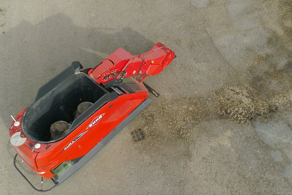

Le robot Kuhn dispose d’une cuve de mélange de 3 m3 équipée de deux vis verticales. Le choix des deux vis se justifie par la demande de puissance plus faible par rapport à une vis de mélange au diamètre plus important mais également et surtout par la précision de distribution des vis de mélange de diamètre plus faible. Pour la longévité de l’ensemble, la partie basse de la cuve et l’intégralité des vis de mélange sont réalisées avec la technologie K-NOX garantissant une durée de vie 6 fois plus importante que les nuances d’acier utilisées traditionnellement sur les mélangeuses.

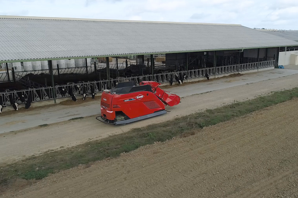

Comme les robots d’alimentation du marché, le robot Aura réalise l’affouragement multi-journalier sur les créneaux horaires et les fréquences programmés par l’éleveur. L’apport d’une ration mélangée de qualité fraîche stimule l’ingestion des animaux et le calme dans les stabulations. La distribution s’effectue par un tapis transversal offrant le déchargement à droite ou gauche de la machine. Les manœuvres dans les différentes configurations de bâtiments sont ainsi limitées offrant ainsi une réduction des temps morts de déplacement. Placé à l’arrière de la machine, la distribution s’effectue dès le premier cornadis dans le cadre de bâtiment non débouchant.

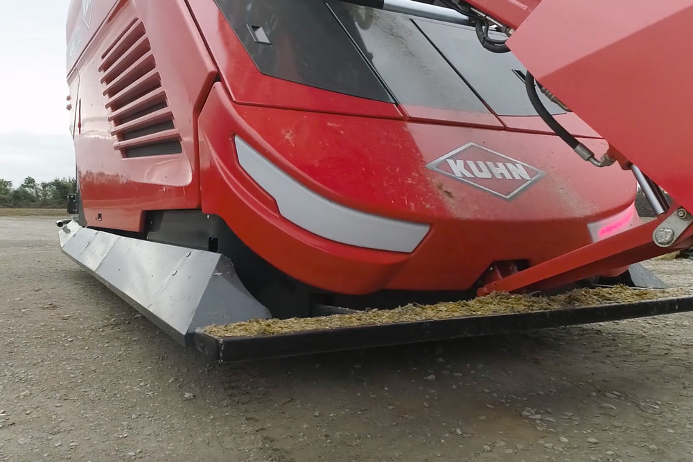

Le robot est une machine complètement autonome qui se doit de respecter les normes en vigueur. Avec son dispositif de sécurité composé de radars, laser et capteurs ultrasons mais aussi de « bordures sensibles » entourant la machine, il fonctionne en totale sécurité dans son environnement. Kuhn a intégré au départ du projet, le groupe de travail sur la norme ISO3991 spécifique aux systèmes d’alimentation robotisée.
