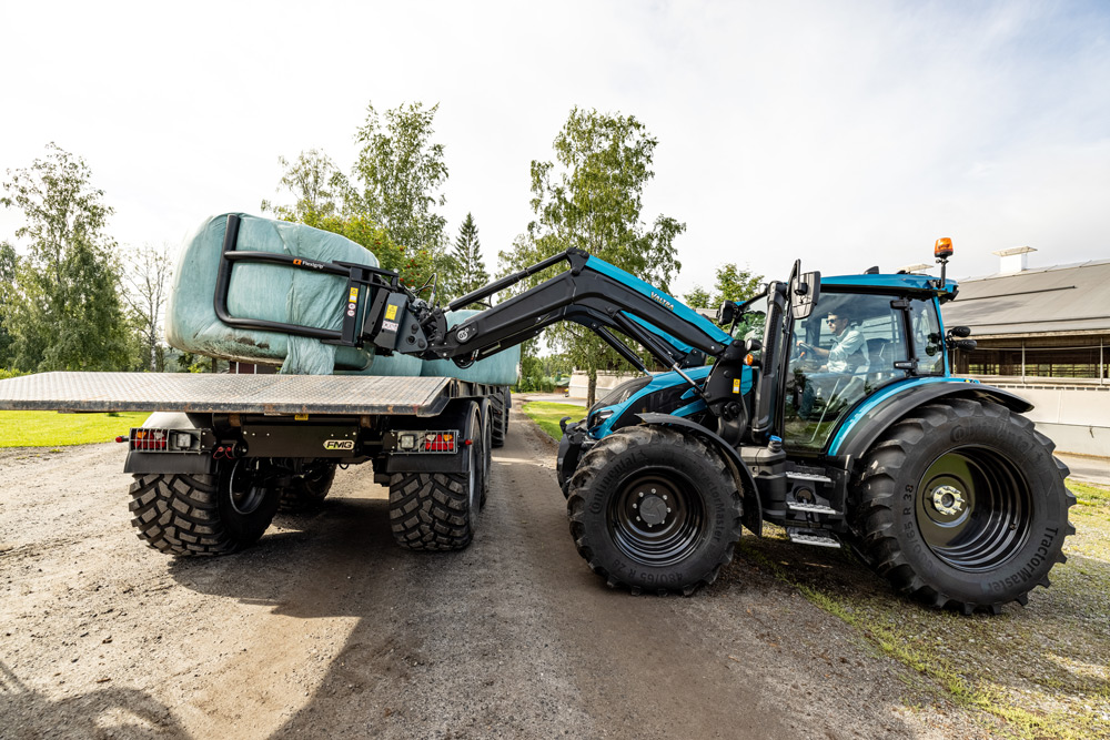

Destinés à celles et ceux qui manipulent quotidiennement un chargeur frontal, ont besoin d’un tracteur encore plus polyvalent qu’un A, qui soit à l’aise pour les travaux aux champs qu’attelé à un pulvérisateur ou une combinaison de fauche, le nouveau Valtra G mise non seulement sur son gabarit compact, avec une longueur max. de 4,6 mètres pour un empattement de 2,55 mètres et un rayon de braquage de 4,36 mètres, mais également par ses performances générales et son confort de conduite. Il capitalise sur les équipements offerts par le N4 (dont il remplace aujourd’hui les N104, N114e et N124) mais également du segment supérieur.

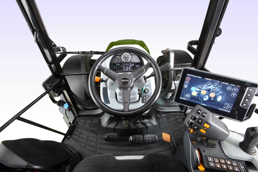

Grâce à sa cabine spacieuse et 5,7 m2 de surface vitrée, comprenant un toit panoramique vitré de 0,35 m2 utile autant au chargeur que pour gagner en clarté, le G s’avère plutôt accueillant. On y accède grâce à une large porte et un marche-pied en aluminium. La suspension de cabine améliore encore le confort, ainsi que les rétroviseurs chauffants, la climatisation, un réchauffeur de cabine inférieur et les prises USB qui sont disponibles avec le bloc d’alimentation auxiliaire.
Les modèles Versu dotés de l’interface SmartTouch peuvent accéder aux mêmes fonctionnalités SmartFarming que les modèles N et T plus grands. Les modèles Active sont également disponibles avec des fonctions d’autoguidage et d’agriculture de précision qui peuvent être activées via le terminal SmartTouch Extend.

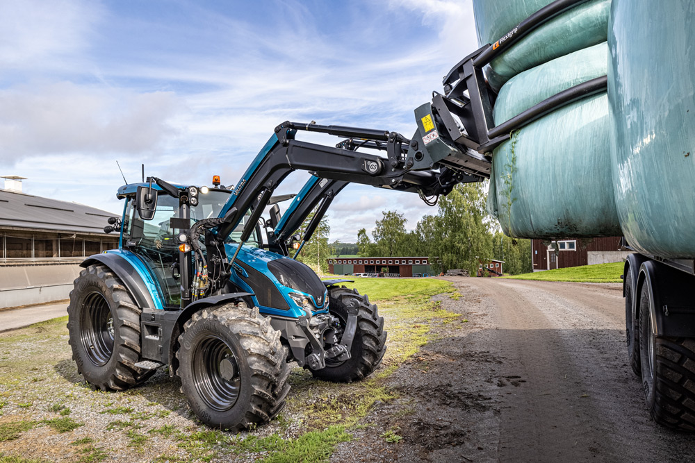

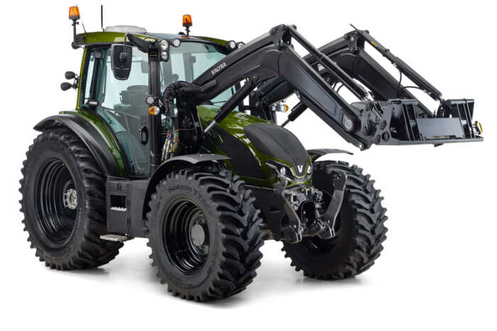

La série G a été conçue pour une utilisation quotidienne au chargeur frontal. Celui-ci fourni par Quicke est intégré au châssis, et offre non seulement une bonne visibilité mais également une bonne répartition du poids. Un assistant hydraulique augmente automatiquement la vitesse du moteur en fonction de la charge et la fonction Live 3, qui permet d’utiliser simultanément jusqu’à trois fonctions de chargeur frontal différentes.

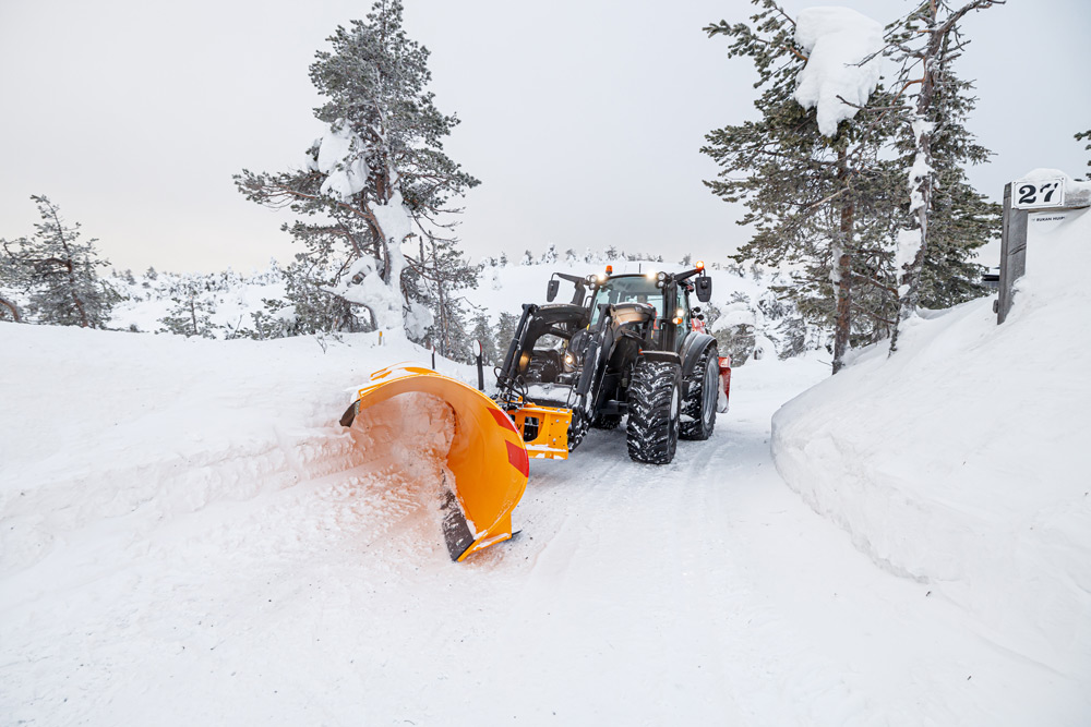

Dans la tradition Valtra, la série G convient également aux tâches forestières. Elle peut être équipée de garde-boue étroits, d’un réservoir de carburant en acier, de verre polycarbonate, de pneus forestiers, d’un siège rotatif et d’une protection de cabine. Le groupe d’éclairage auxiliaire fournit quatre feux de travail à l’avant et six à l’arrière, qui s’allument également automatiquement en marche arrière, ce qui facilite le travail dans l’obscurité.
