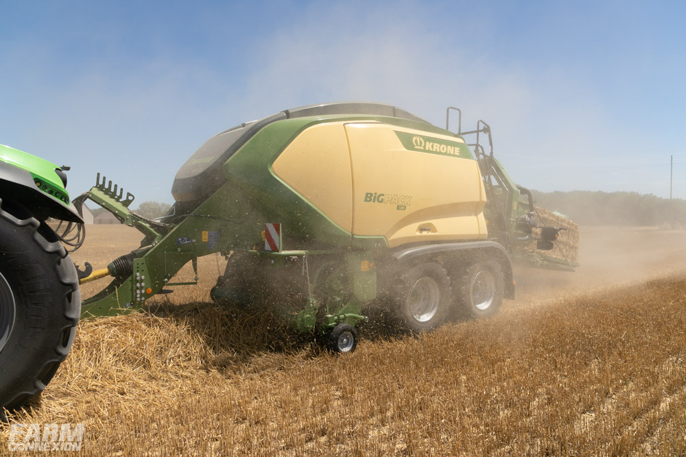

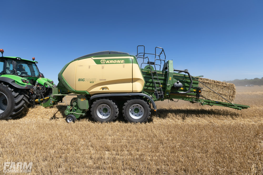

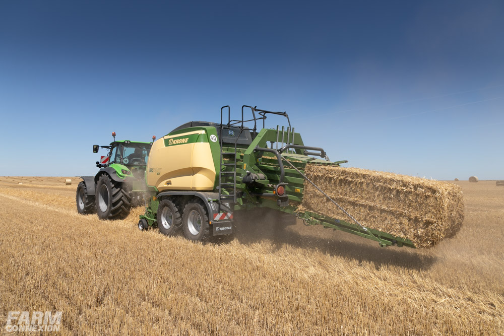

La gamme Big Pack, c’est 10 modèles recentrés sur les besoins de l’utilisateur.

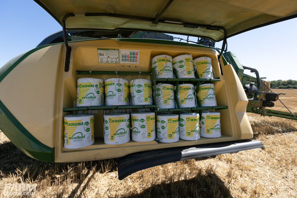

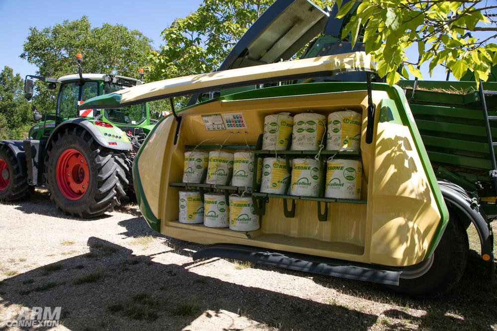

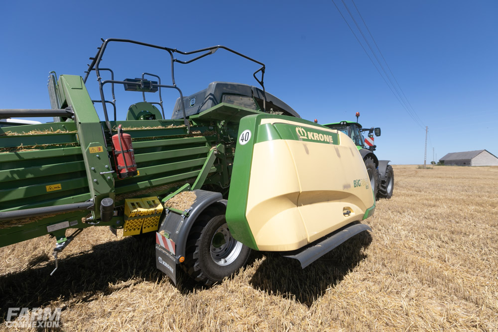

Nouveau design général. Les capots latéraux sur vérins s’orientent et s’abaissent même au niveau du sol.
L’abaissement des capots permet d’accéder à des boîtes à ficelles pratiques. Il s’agit de préserver la santé et la sécurité de l’opérateur.
Jusqu’à 30 bobines de ficelle de 15 kg logent dans les capots. Des boîtes supplémentaires sont proposées à l’arrière de la presse en option.

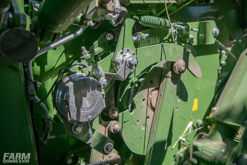

Toutes les machines équipées de couteaux reçoivent l’unité de coupe VariCut avec la commutation du nombre de couteaux adaptable, la cassette d‘un seul tenant, 6 positions de couteaux disponibles,
le nettoyage par air et tôle de nettoyage, l’activation hydraulique et mise en pression de la cassette sur le châssis, le
changement rapide d‘une cassette 51 couteaux à 26 couteaux (17, 33, 26 ou 51).

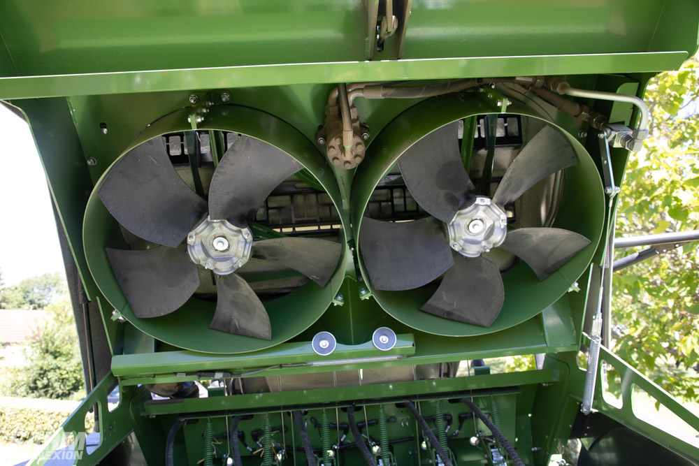

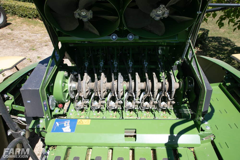

Le nettoyage de la machine a été revu grâce au PowerCleaner.
Deux ventilateurs se situent sur le dessus de la machine. L‘air
est aspiré par le dessus et poussé en dessous. La pression est
donc élevée sur les noueurs et ceux-ci restent propres, ce qui
augmente la fiabilité de la machine, sa propreté générale et donc
également le risque d’incendies.
Dans les conditions poussièreuses, la machine est plus étanche qu’autrefois.
Le compartiment des noueurs est plus propre grâce à cette nouvelle conception et au PowerCleaner.

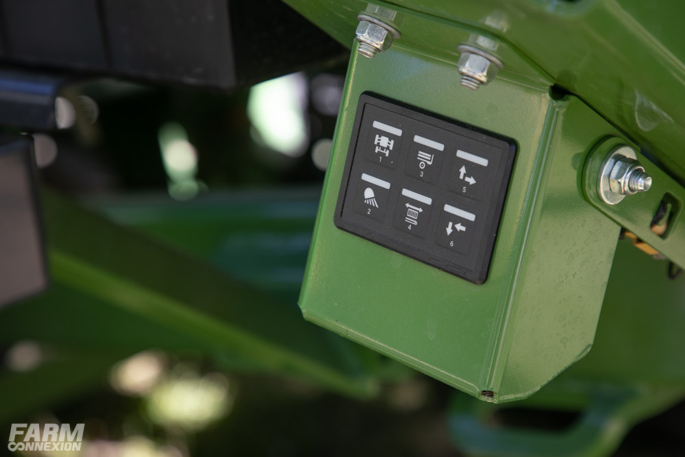

Des pavés tactiles sont désormais disponibles directement sur la machine
pour piloter les couteaux, les boîtes à
ficelle, la rampe ou encore l’éjecteur.
