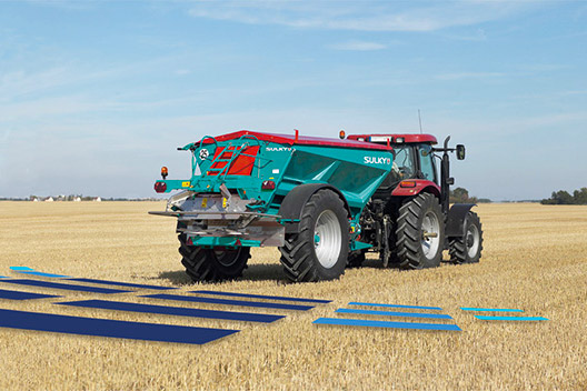

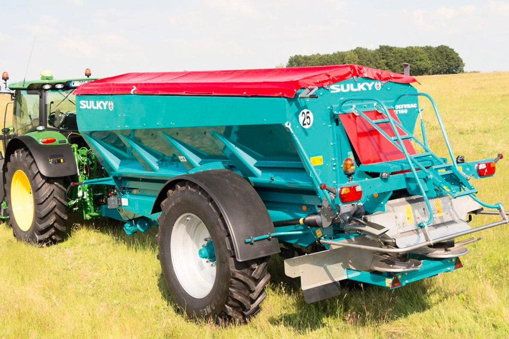

Les XT Econov Isobus sont désormais disponibles en 3 modèles XT 100, XT 130, XT 160 d’une capacité respective de 7.200, 9.500 et 13.000 litres et capables d’épandre jusqu’à 50 mètres en granulés. Ils présentent les mêmes spécificités technologiques que les appareils portés proposés dans la gamme Sulky, et sont désormais totalement compatibles Isobus.
Avec le nouveau XT 160, le constructeur breton offre aux entrepreneurs et CUMA une machine taillée pour de gros débits de chantier. Les XT sont homologués pour circuler avec la trémie pleine (suivant la réglementation du pays où la machine est utilisée). La version XT 130 bénéficie d’une homologation européenne pour 40 km/h.

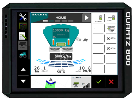

Pour les piloter, la console Isobus Quartz 800 simple et intuitive offre une lecture facilitée grâce à des pictogrammes universels. Le XT-160 offre la coupure de section en 12 tronçons d’épandage, quelle que soit la largeur de travail et avec toutes les combinaisons possibles. La gestion de la nappe d’épandage épouse la forme réelle de projection de l’engrais en courbe.
Ceci permet une excellente maîtrise de la répartition au champ et de la dose ciblée jusque dans les pointes et bouts de champs. La modulation de dose par GPS est possible avec une gestion indépendante des côtés droit et gauche. La répartition de l’engrais permet d’atteindre jusqu’à 15% d’économie d’engrais.
