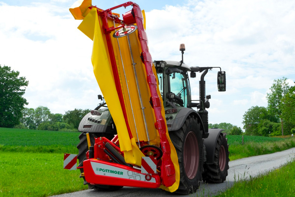

Disponibles de 2.20 m à 3.46 mètres, les Novadisc se déclinent en 4 modèles; 222, 262, 302, 352 et disposent d’une nouvelle cinématique offrant plus de stabilité sur les routes sinueuses avec de petits tracteurs. Cette machine animée par des courroies est compacte au transport et se replie vers le haut avec un angle de 102 degrés. Ceci permet d’offrir une vue dégagée pour le chauffeur vers l’arrière et de recentrer le poids de la machine. La hauteur de transport est aussi limitée par l’intermédiaire de la protection latérale rabattable hydrauliquement depuis la cabine (en option).
Autre avantage, la faucheuse peut être remisée en position transport pour limiter la place requise. Au champ, la faucheuse est équipée d’une sécurité mécanique en cas de collisions. Cela permet au lamier de reculer avec un angle de 12 degrés pour protéger la mécanique. Après un déclenchement de cette sécurité, une simple marche arrière permet de l’a réengager. Ce lamier entrainé par l’arrière du premier disque évite la présence d’un patin intérieur et ainsi tout risque de bourrage. Le changement rapide de couteaux est aussi de série.

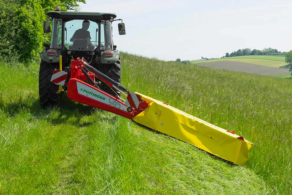

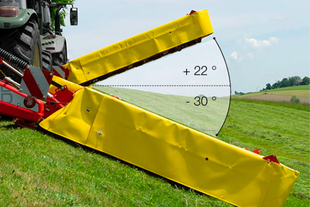

Polyvalente, avec un angle de travail de + 22 à – 30 degrés, elle s’adapte facilement aux pentes. En cas de pentes extrêmes, il est possible de travailler de courtes périodes avec un angle de + 45 degrés, idéal notamment pour faucher les bords d’un talus.
La suspension est assurée par deux ressorts, pour offrir un suivi du sol flottant. Trois tensions de réglage sont sélectionnables sans efforts ni outils en position repliée. La pression est repartie de manière homogène sur toute la longueur du lamier. Ceci permet de limiter l’usure tout en protégeant la couche végétale. Pour ces mêmes raisons, cette machine a été conçue pour assurer la pose de l’extrémité du lamier en premier. Cela évite également tout ripage à chaque bout de champ.
