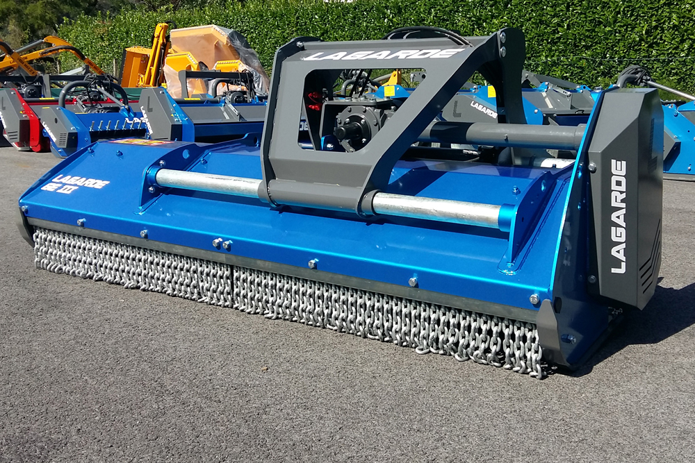

Spécialiste en matière de broyage, Lagarde lancement son nouveau modèle polyvalent GE III à attelage modulable, frontal et arrière.
Cette génération de broyeurs GE III dont les largeurs de travail vont de 1,80 à 2,50 mètres a été conçue pour des tracteurs de 60 à 80 chevaux. L’originalité de cette nouvelle génération réside dans son simple attelage modulable. En effet, celui-ci peut être facilement monté et démonté, pour être indifféremment en position frontale ou arrière, par une simple inversion. Le GE III peut aussi recevoir un double attelage en option. Les avantages de pouvoir atteler un broyeur à l’avant du tracteur sont d’éviter d’écraser la matière avant le broyage et lui associer un deuxième broyeur à l’arrière (un broyeur ou une faucheuse d’accotement par exemple) pour atteindre des largeurs de travail et des débits de chantiers importants. Le déport hydraulique de 500 mm à droite, disponible en option, se fait par coulissement sur deux tubes surdimensionnés bichromatés.
Le GE III mise aussi sur la qualité des aciers employés, notamment ses tôles de blindage et patins en Hardox. Par ailleurs, le profil intérieur hexagonal de la caisse combiné au rotor permet dans une première phase une très bonne aspiration, puis un broyage d’une grande finesse assure la firme. La forme extérieure de la caisse est profilée pour ne pas accrocher la végétation et pour protéger des éléments tels que le carter poulie.
Le rotor Universel SDH (Système Double Hélicoïde) en plus de permettre une vitesse linéaire importante (50 m/s) est un atout majeur pour obtenir une bonne aspiration ainsi qu’une répartition uniforme des résidus. Le grand nombre d’outils de coupe apporte un bon recouvrement afin d’éviter les manques même à une vitesse de travail élevée. Le système de fusée à double flasque rigidifie l’ensemble et lui permet de résister à des contraintes importantes.
Des années d’expérience ont abouti sur la mise au point d’un ensemble de courroies THP (Très Haute
Performance) qui transmettent toute la puissance. Equipées d’une armature en polyester les courroies THP ne s’allongent pas même après une utilisation intensive. De plus, constituées d’un mélange EPDM résistant à des températures entre – 40°C et + 120 °C, elles passent beaucoup plus de puissance qu’une courroie classique en conditions extrêmes.
