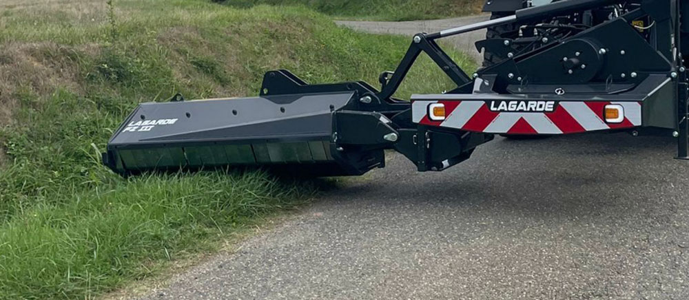

Proposée dans des largeurs de 1,6 – 1,8 et 2 mètres, la faucheuse d’accotement FZ III de Lagarde se distingue par sa sécurité non-stop hydraulique de série et sa capacité à s’adapter aux chantiers les plus variés.
Son lamier peut notamment se déporter latéralement de 60 cm. Elle bénéficie d’un boîtier jusqu’à 160 chevaux (régime 540 ou 1000 tr/min) avec roue libre intégrée, qui entraine des courroies type THP (Très Haute Performance) et d’un attelage de catégorie 2. La sustentation de la tête de broyage se fait via une boule d’azote. Les pièces d’usure (patins, sabots de protections, tôles de blindage, etc.) sont en acier HDX renforcé tandis que la caisse est en acier HLE (flancs 8 mm et fond de caisse 6 mm). Précédé d’un rouleau palpeur auto-nettoyant de 195 mm, le rotor SDH (Système Double Hélicoïde) d’un diamètre de 170 mm, gage d’une aspiration accrue et donc d’une bonne qualité de coupe s’arme de marteaux ou lames type Y ou palettes. Lagarde propose plusieurs options, dont un compteur horaire à vibrations ou magnétique, idéal pour les CUMA notamment.
