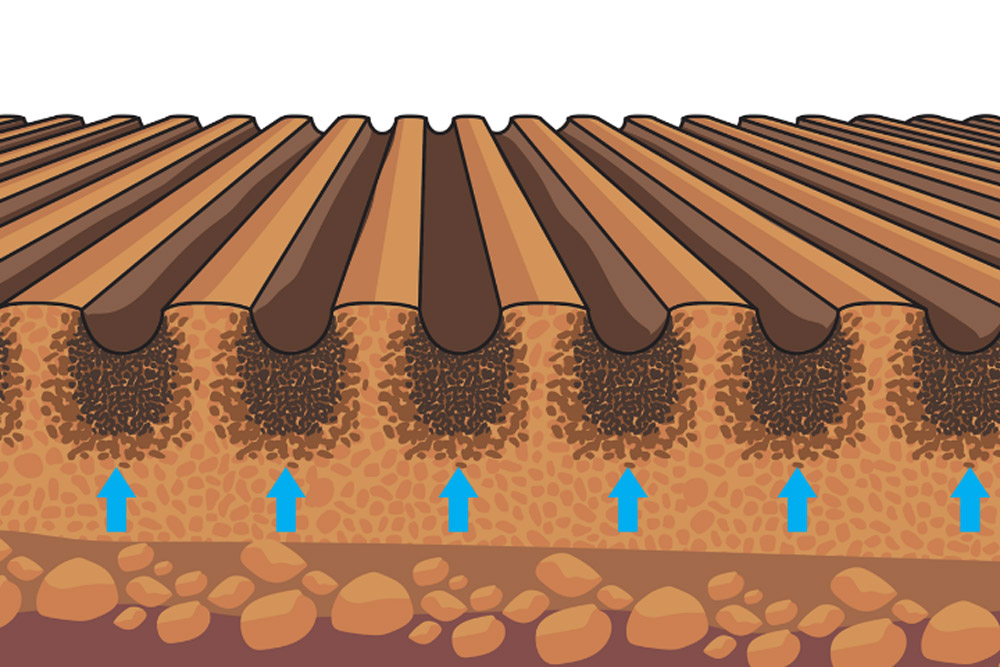

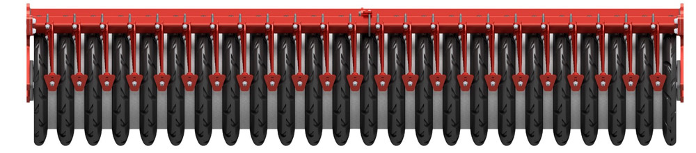

Il se distingue par l’utilisation d’entretoises polymères entre les pneus caoutchouc sillonneurs de type LSTX. Ce concept permet notamment d’alléger le poids du rouleau de 15%, tout en conservant un bon rappui sous forme de sillons. Il est adapté autant aux conditions sèches grâce à une conservation de l’humidité sous la zone rappuyée, qu’en conditions humides grâce à nettoyage optimisé.
Doté d’un diamètre de 593 mm, ce rouleau sera disponible avec un inter-rang de 125 mm, dans des longueurs allant de 1 mètre jusqu’à 4,5 mètres. Il vient équiper progressivement les semoirs, herses rotatives, et déchaumeurs des constructeurs européens & internationaux, mais sera également accessible aux concessionnaires pour un montage rétrofit. Otico propose également en option un cadre et une rampe de grattoirs pour faciliter les adaptations.
