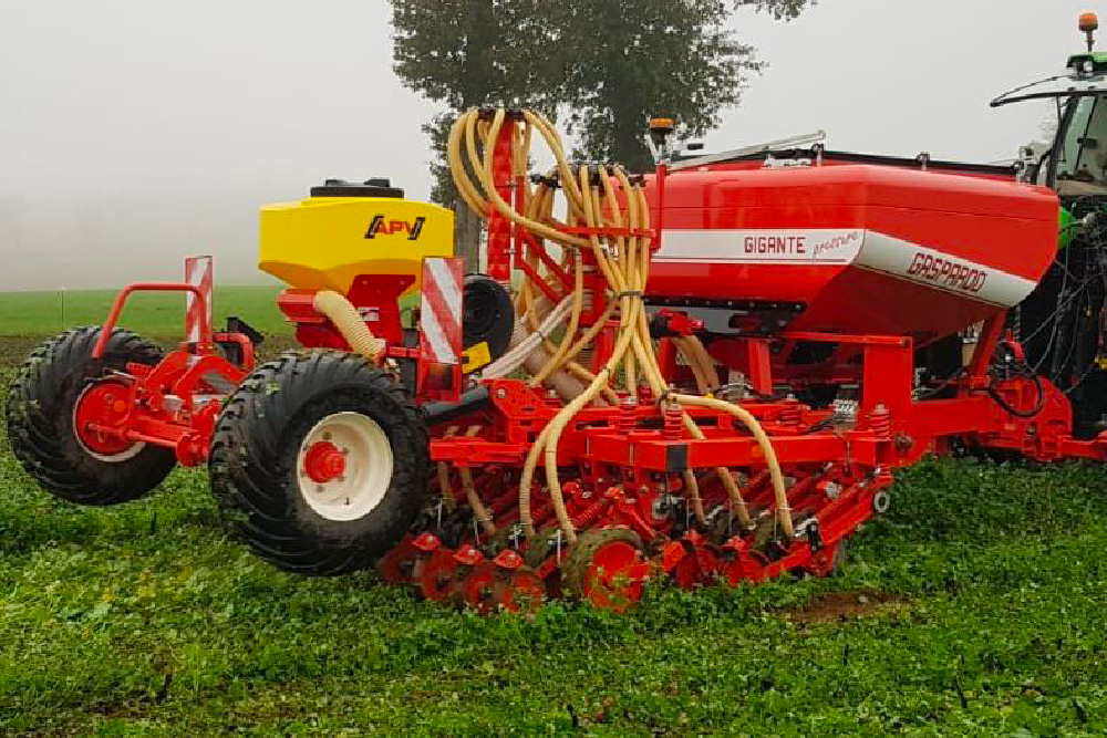

Le semoir Gigante Pressure de Maschio Gaspardo évolue en 3 mètres et dispose en option d’une troisième trémie.
Grâce à une seconde tête de répartition, ce semoir de semis direct offre la possibilité de différencier deux lignes de semis et ainsi de semer, par exemple, du colza tout en le fertilisant et des féveroles à deux profondeurs différentes, à deux densités différentes et cela sur deux lignes de semis différentes. Cette tête est capable de distribuer des petites graines (moutarde, trèfle, anti-limace, colza, …) autant que des grosses graines (légumineuses, engrais, …) ou des mélanges d’espèces et est liée à une trémie de 200 litres d’origine APV montée d’usine à l’arrière du semoir.
Elle accompagne une autre évolution de taille, fortement demandée puisque le Gigante Pressure se décline désormais dans une version 3 mètres, en plus des 4, 5 et 6 mètres actuelles.
