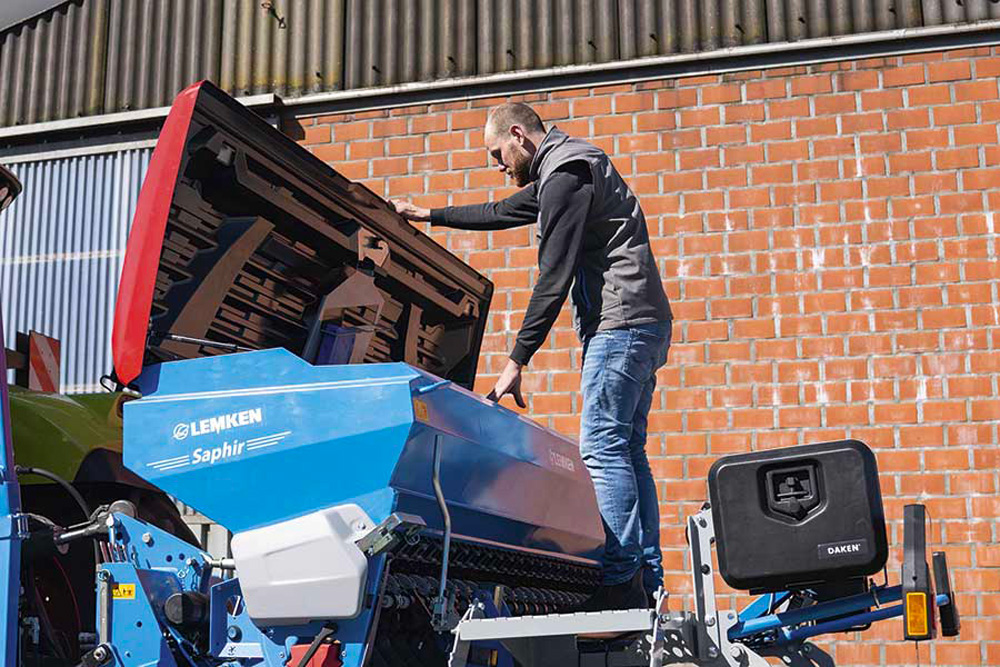

Au cœur de ce semoir de 3 mètres se trouve un système de dosage entièrement repensé. Les roues de dosage peuvent être retirées individuellement sans outil, ce qui facilite le passage d’un type de semence à un autre, ainsi que le nettoyage et l’entretien du système. Différents doseurs à cannelures assurent un semis précis et homogène des semences fines comme des semences plus grosses. Le système est équipé de série d’un double entrainement électrique par demi largeur. En réduisant les chevauchements en bord de champ ou sur les terrains irréguliers, il est ainsi possible de réaliser des économies de semences et de coûts.

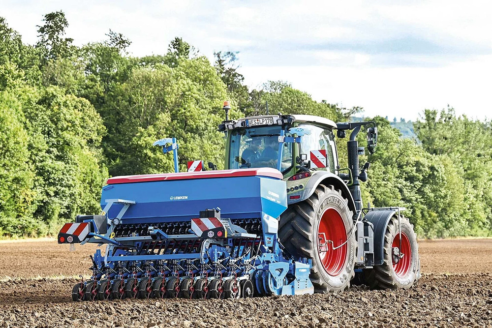

Le Saphir XMR s’appuie sur le traditionnel soc à double disque en parallélogramme avec roue plombeuse. La pression d’enterrage se règle facilement jusqu’à 45 kg grâce au mécanisme d’indexation. Comme auparavant, le semoir mécanique est disponible avec un espacement inter-rang de 12,5 ou 15 cm. Côté trémie, Lemken propose 900, 1200 et désormais 1500 litres sur son nouveau semoir. Sa large ouverture, munie d’un couvercle en plastique étanche et indéformable, facilite le remplissage avec des big bags ou un chargeur frontal. Le MultiHub peut être utilisé en option comme trémie supplémentaire de 200 litres pour les microgranulés ou les cultures dérobées.

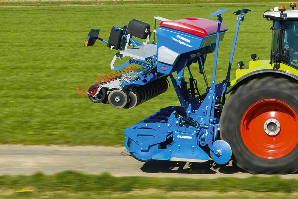

Le semoir Saphir XMR peut être monté sur les herses rotatives Zirkon EMR et Zirkon XMR. Un rouleau de 600 mm est disponible pour la première fois, offrant une résistance au roulement considérablement réduite et un meilleur rappui, notamment sur sols légers. Grâce à sa conception, le semoir est simultanément surélevé et pivoté vers l’avant par des vérins hydrauliques. Il en résulte une charge réduite sur l’essieu arrière et une répartition stable du poids, essentielle pour un déplacement aisé sur route.
