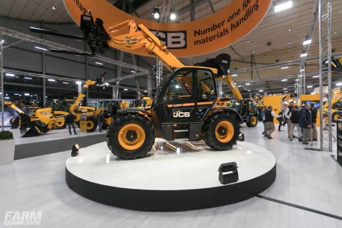

Nouveau JCB Telescopic 532-60, compact et maniable
La gamme de chargeurs JCB Telescopic série III s’élargit avec l’arrivée du 532-60, un modèle de 3,2 tonnes de capacité, équipé de la nouvelle cabine Command Plus et de la transmission Powershift à 4 vitesses.

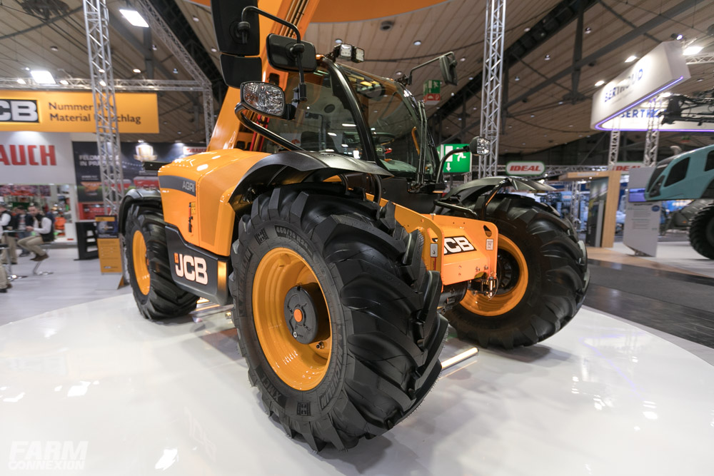

Plus court et plus étroit que le 532-70, un appareil dont la capacité de charge est identique mais sa portée atteint 7 mètres, ce nouveau modèle pourra se faufiler là où son grand frère trouve ses limites. D’ailleurs, il pourra reposer sur des pneumatiques de 20 pouces, ce qui aura pour conséquence de limiter sa hauteur à 2,4 mètres (contre 2,49 mètres en 24 pouces). Composée de deux éléments, sa flèche porte sa capacité de levage à 6,20 mètres de hauteur et de 1,4 tonne à 3,34 m en portée avant.
Le 532-60 est motorisé par le 4 cylindres JCB EcoMAX de 4,4 litres, d’une puissance de 110 chevaux et doté d’un système SCR et d’un catalyseur d’oxydation diesel (DOC) afin de répondre à la norme Tier 4 Final. La transmission Powershift JCB déjà connue au sein de la gamme dispose d’un convertisseur de couple et quatre vitesses facilement accessibles par un interrupteur situé sur le joystick au niveau du pouce. Il est également équipé d’une commande électrique de désactivation des quatre roues motrices lors des déplacements sur route. Il peut également être muni d’un différentiel à glissement limité sur l’essieu avant, pour une meilleure traction.

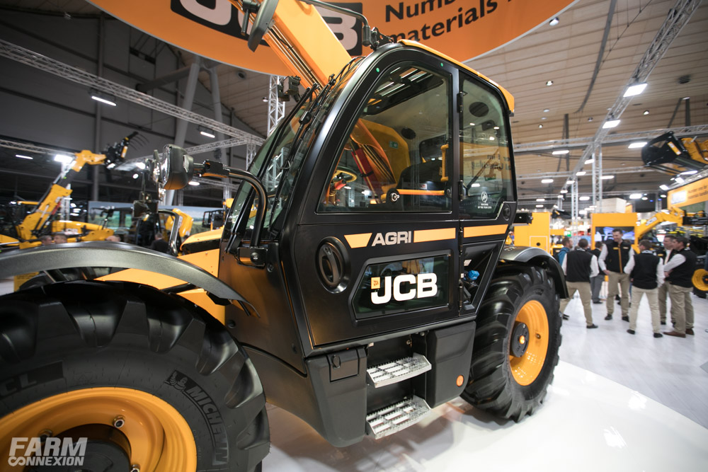

La Cabine Command Plus lancée en début d’année se caractérise par son pare-brise bombé d’un seul bloc, offrant une visibilité appréciable vers l’avant et vers le haut. De même, le pied de flèche surbaissé, les larges vitres latérales et arrière, l’ensemble compact de dépollution et le silencieux d’échappement, situé sous le capot moteur sont eux aussi garants d’une excellente visibilité. Le 532-60 possède un siège à suspension mécanique avec console de commande montée sur cabine et un joystick servo piloté de série. Cependant, il peut être équipé en option d’un joystick monté sur l’accoudoir et d’un siège pneumatique.
Quelle que soit l’installation, le joystick contrôle une suite de fonctions du pack JCB Smart Hydraulics qui incluent la suspension de flèche Smooth Ride System avec activation automatique, le système de secousse du godet à faible effort ou de secouage des fourches, la régénération hydraulique. Celle-ci permet à la flèche de descendre plus rapidement grâce à la force gravitationnelle. D’où un chargement plus rapide et plus productif avec des temps de cycles plus rapides.
