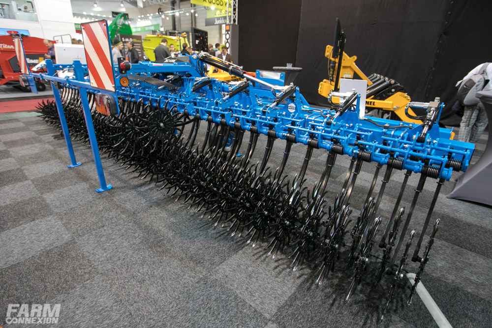

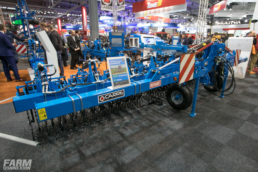

Carré ajuste la pression de ses houes rotatives Rotanet Control
Spécialiste du désherbage mécanique, Carré fait évoluer sa houe rotative Rotanet avec une version “Control” différenciée par son terrage hydraulique.

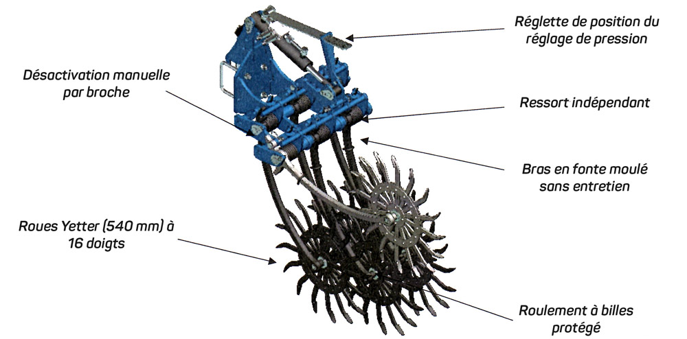

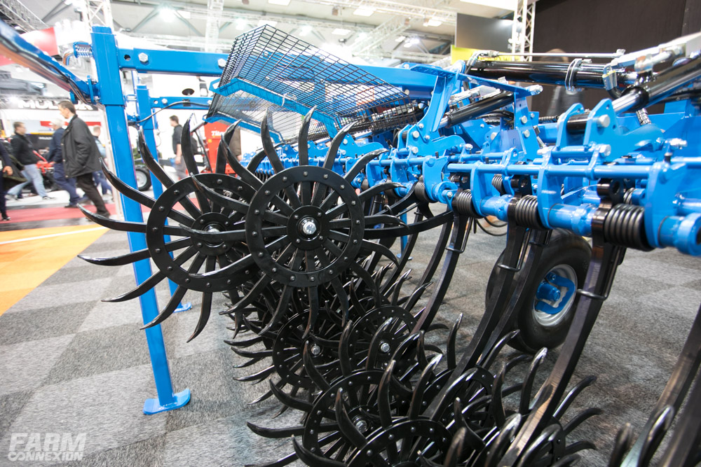

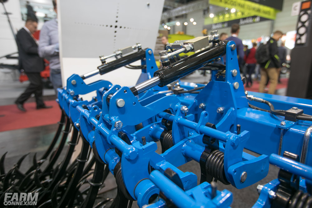

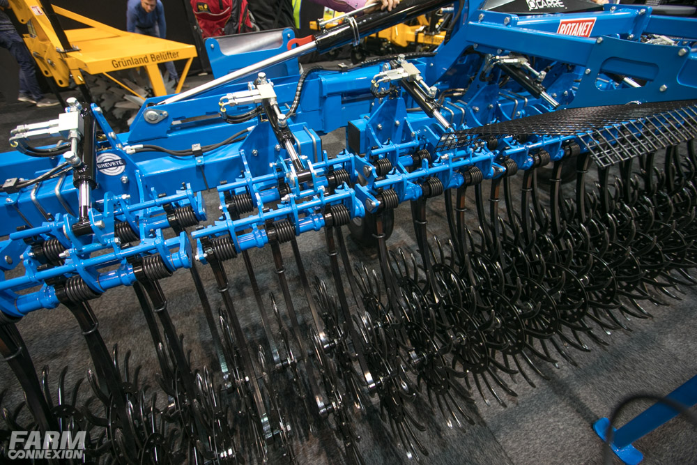

Cet outil d’écroûtage et de désherbage non sélectif gagne ainsi en efficacité en proposant à son utilisateur de doser l’agressivité de chaque roue de 18 à 29 kg sans descendre de sa cabine. Il lui suffit d’agir sur un distributeur, qui fera varier la longueur d’un vérin hydraulique en continu et exercera une pression plus ou moins forte les roues. Celles-ci, de type Yetter ont un diamètre de 54 cm, dotées de 16 doigts et sont espacées de 9 cm. Elles sont montées en quinconce sur des modules de six unités, pour davantage de flexibilité sur toute la largeur.
Chaque roue est montée sur un bras suspendu individuellement qui peut être déverrouillé et soulevé manuellement. Il s’agit de pouvoir intervenir également dans des cultures sarclées telles que du maïs ou des betteraves ou d’autres cultures fragiles.
Le constructeur vendéen proposée différentes options dont une double herse peigne, permettant de remonter le système racinaire des adventices en surface afin de garantir leur dessèchement. Un semoir permet de semer une culture ou un couvert dans l’interrang. La Rotanet Control existe dans des largeurs de 4,8 à 9,2 mètres.
