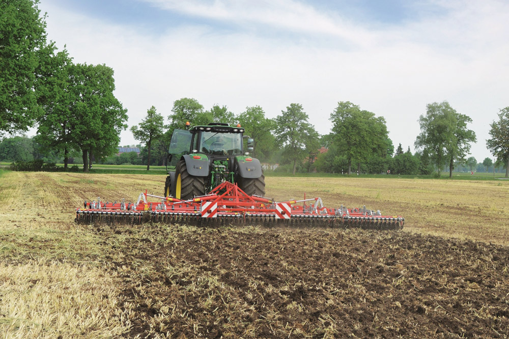

Jusqu’alors proposée en version portée de 3, 5 et 6 mètres, et traînée de 9 et 12 mètres, le polyculteur SuperMaxx de Güttler sera proposé à l’occasion de l’Agritechnica 2019 dans une version portée de 9 mètres, permettant de préparer jusqu’à 11 hectares par heure grâce à un tracteur de 275 chevaux.

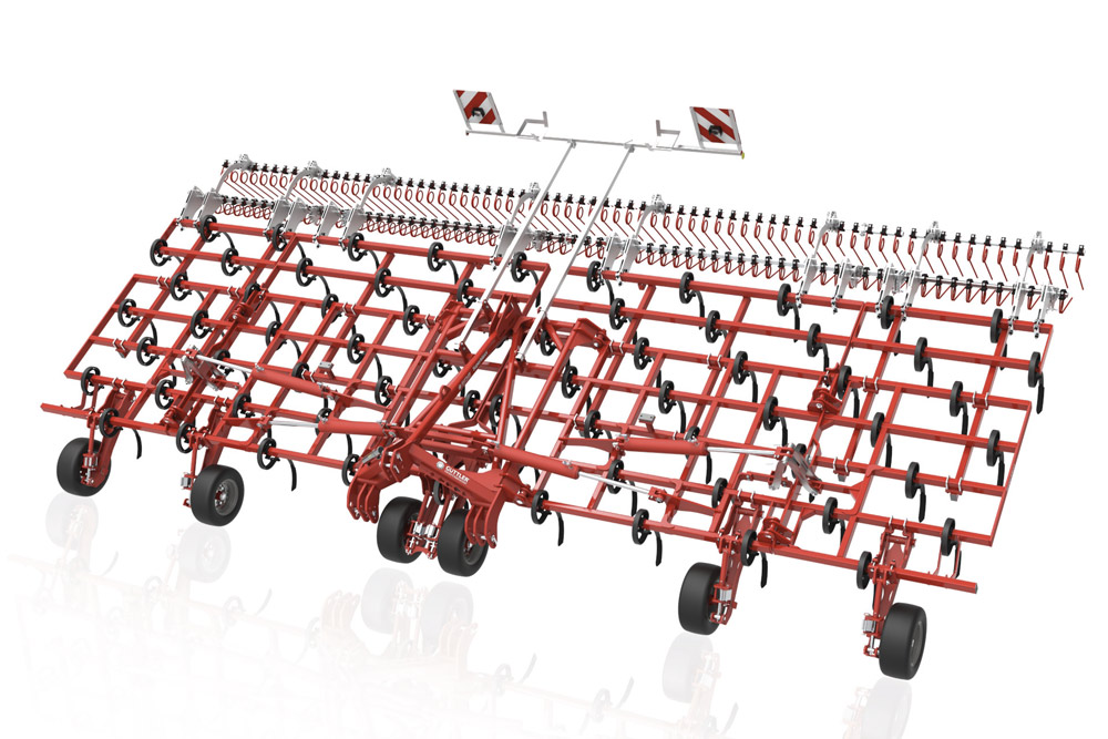

La version Culti de la gamme SuperMaxx est équipée de 5 rangées de dents avec rouleau Synthétique, une exclusivité Güttler. Un rouleau plus léger, qui peut être reculé, et ainsi autoriser un montage avec un châssis à 5 poutres et donc un plus grand nombre de dents sans bourrage. Idéal pour la préparation du lit de semences et le raffermissement des terres labourées.
La version Bio est quant à elle disponible en 5 et 7 rangées de dents. Sur ces machines le contrôle de profondeur est réglé par des roues de jauge à l’avant. Un peigne nivelle le sol à l’arrière et crée un tapis de végétation en surface qui conserve la précieuse humidité du sol. Les herbes indésirables sont étendues en surface, et meurent au soleil. Un désherbage mécanique simple qui permet de lutter efficacement contre la résistance des herbicides. En 9m, l’outils est équipé de 70 dents.

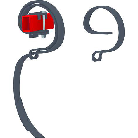

Même avec un faible entre-dent de 13 cm, cette version Bio en 7 rangées dispose d’un dégagement impressionnant, très utile pour le travail superficiel et les faux semis jusqu’au déchaumage, avec une profondeur de travail allant de 3 à 15 cm. Des socs en cœur (patte d’oie) sont également disponibles en option (de 15 ou 18 cm au choix). Les dents DRP (dent à résistance proportionnelle) vibrent à hautes fréquences grâce à leur double lame de ressort, quel que soit la profondeur de travail. Sa résistance est proportionnelle : plus la dent rentre profond, plus la résistance augmente. Ce qui permet un travail du sol efficace par vibration quel que soit la profondeur réglée ou le type de sol, même dur et pierreux.
