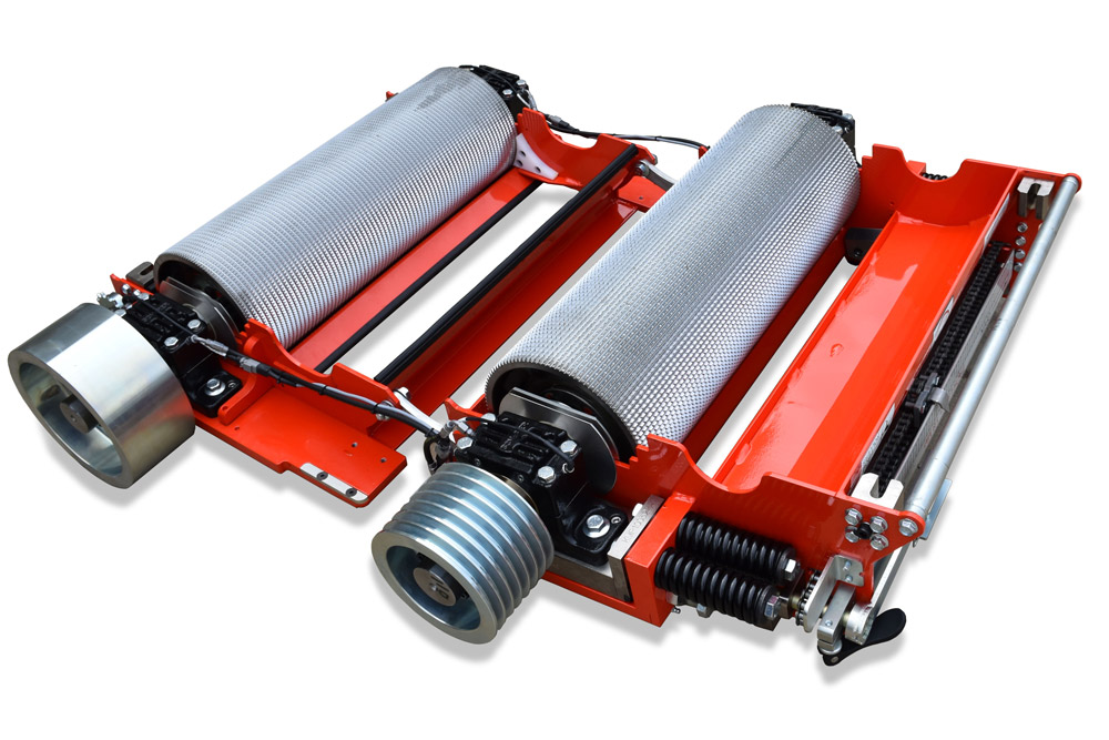

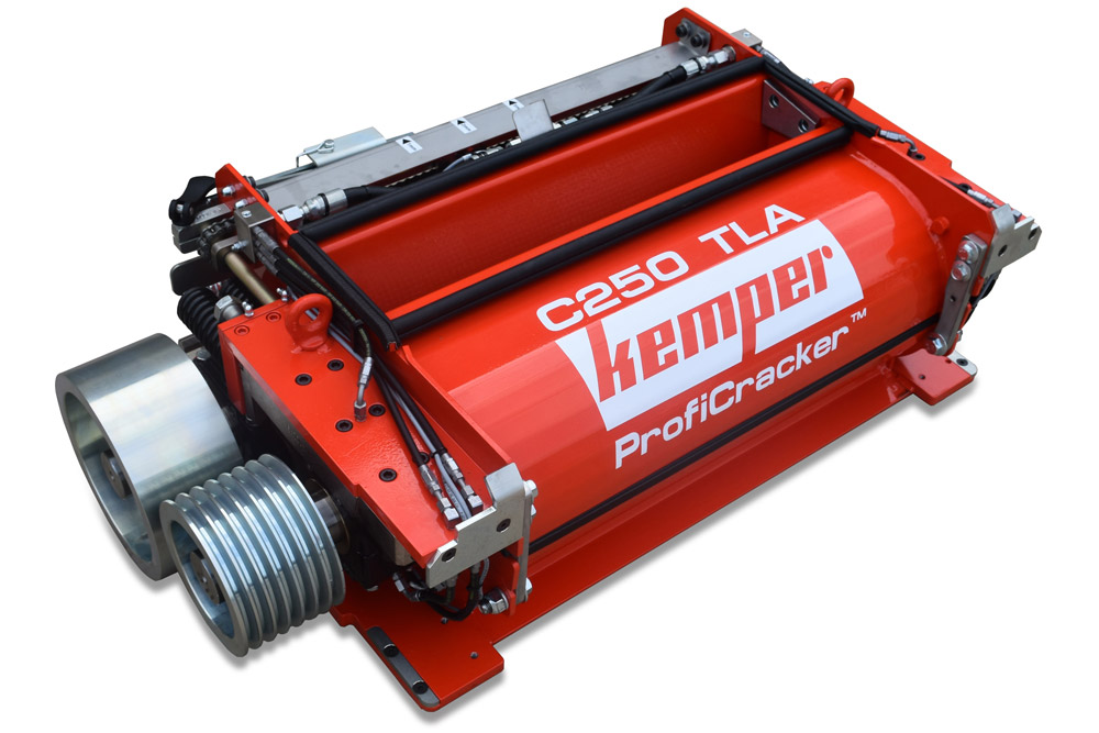

Scherer va fabriquer les nouveaux éclateurs de grains selon les spécificités de conception de Kemper. Tous les composants sont fabriqués pour Kemper en unités métriques et ils sont soumis à des contrôles sévères de qualité. Les éclateurs à grains sont vendus dans la couleur de marque Kemper sous le nom de produit ProfiCracker.
Les Kemper ProfiCracker se caractérisent par des composants très solides, comme les rouleaux, les arbres et les paliers. La surface Twin Cut spéciale des rouleaux assure l’éclatage des grains, et ce également pour de grandes longueurs de coupe. Les paliers sont en permanence lubrifiés et refroidis par un brouillard d’huile, et présentent une durée de vie nettement plus longue selon le fabricant. Une autre particularité consiste dans la mesure de la température au niveau des paliers, celle-ci permettant d’assurer une surveillance continue du fonctionnement des paliers, signalant ainsi à l’utilisateur des températures élevées, ce fait indiquant éventuellement une défaillance. Ainsi peut-on programmer des réparations préventives, cette démarche permettant d’éviter des dommages importants et des temps d’arrêt indésirables sur le terrain.
Le carter breveté des éclateurs à grains avec cadre rabattable permet un accès aisé à l’éclateur de grains, facilitant ainsi la maintenance.
Il est possible d’ouvrir rapidement l’éclateur à grains de telle sorte que l’on puisse facilement changer les rouleaux. Un nombre limité d’éclateurs ProfiCracker vont équiper des ensileuses cette année, notamment des Claas et Krone. La vente officielle commencera en 2020.
