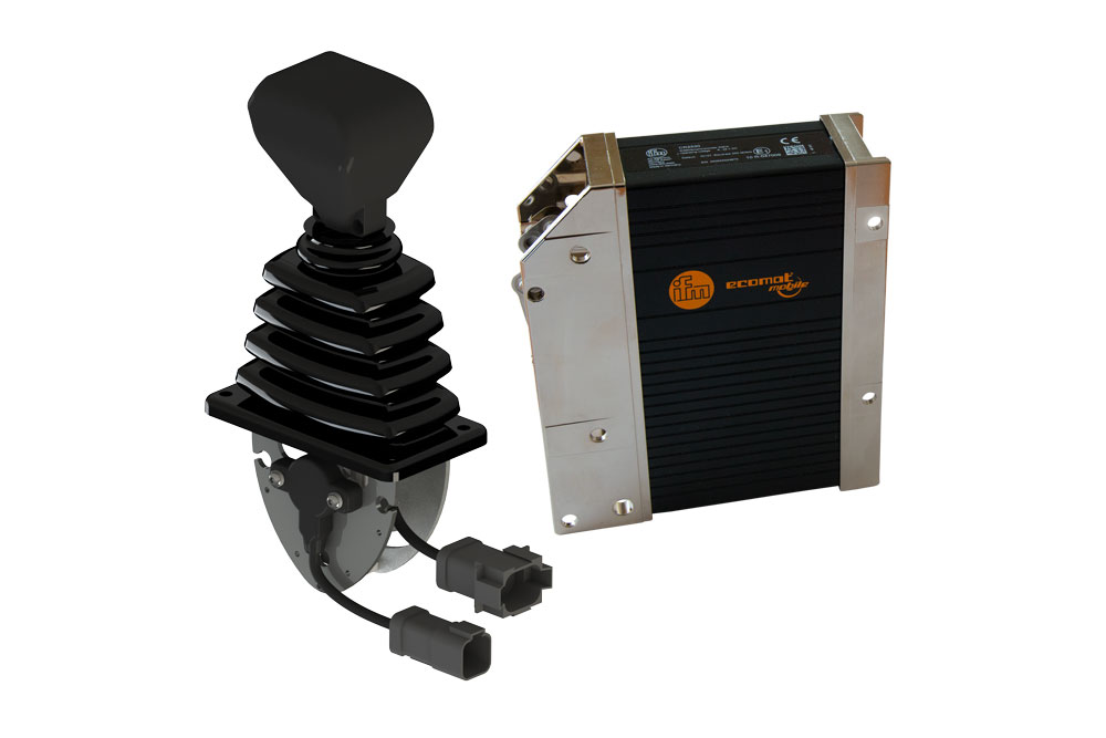

Compact et robuste, le Controltronic permet de commander la fonction marche avant et marche arrière d’un véhicule automoteur. Équipé d’une grille de sélection de sens de marche sur mesure (en S, droite, symétrique, en T), il est capable de gérer à la fois la vitesse constante et le limiteur de vitesse. Il est compatible avec les nouvelles normes machine (directive 2006/42/CE, norme ISO 13849-1) et a été présenté en avant-première lors du SIMA 2019 doté d’un calculateur issu de chez IFM Electronic. L’étude approfondie en termes de sécurité produit lui confère une durée de vie étendue selon son concepteur, et une fonctionnalité garantie, notamment grâce à la redondance des signaux qui permet d’être informé rapidement si un signal est déconnecté ou en défaut.
Ses caractéristiques principales:
• Un axe pour la marche avant, la marche arrière et la position neutre
• Une grille de sélection de sens de marche sur mesure (en S, droite, symétrique, en T)
• Un système de friction pour le maintien en position
• Une configuration du Controltronic via un logiciel sans licence
• Une gestion de la vitesse constante et du limiteur de vitesse
• Accès et mise à jour à distance
