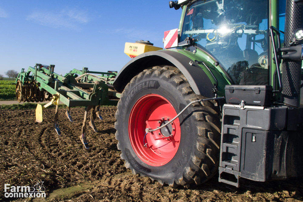

1- L’offre comprend d’abord les pneumatiques Michelin EvoBib de conception Ultraflex, comme la plupart des pneumatiques agraires Michelin. Ils présentent la particularité de modifier leur empreinte en fonction de la pression de gonflage et ainsi s’adapter à un usage champs et route. Lorsqu’ils sont gonflés à 1,6 bar sur route, leur zone épaule se rétracte et ne touche plus le sol. Posés sur la bande de roulement centrale, le confort de conduite est nettement amélioré et le niveau sonore inférieur à un pneu classique, de même pour la résistance au roulement et la consommation de carburant. Lorsque l’EvoBib est dégonflé à 0,6 bar pour travailler aux champs, il s’écrase de façon à ce que les épaules, ces barrettes situées aux extrémités de la bande de roulement touchent désormais terre. L’empreinte augmente de 20%, améliorant ainsi la portance et l’adhérence (Michelin communique sur 30% de traction en plus). L’impact du poids de l’engin se voit réduit, ce que l’Université Harper Adams (Angleterre) et l’Université de l’Illinois (USA) traduisent par un gain de 4 % de rendement en blé, soja ou maïs après essais. L’EvoBib est actuellement disponible dans les dimensions suivantes: VF600/70 R 30 165D TL, VF 650/65 R34 167D TL, VF 710/75 R42 181D TL et VF710/70 R42 179D T.

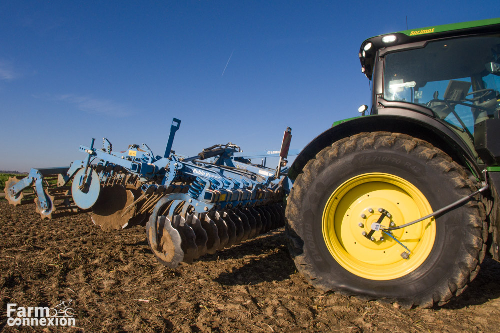

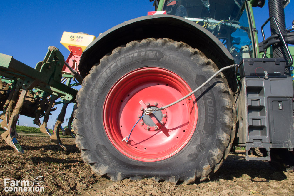

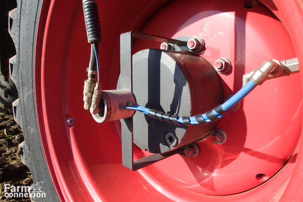

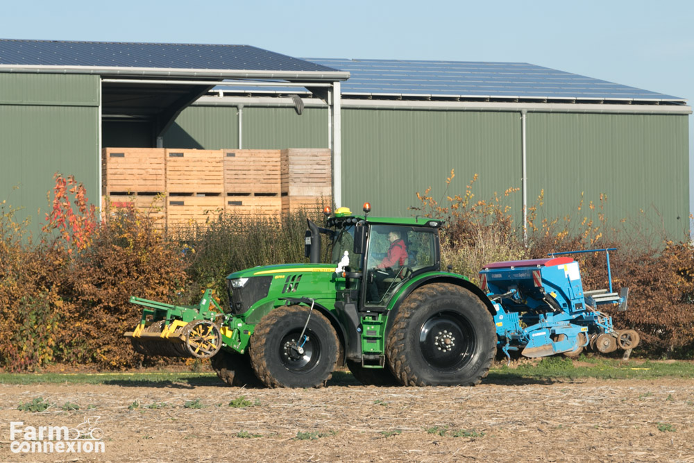

2 – L’EvoBib n’est rien sans un système de télégonflage. C’est pourquoi Michelin a intégré la solution PTG, plus ou moins intégrée sur le tracteur selon les exigences de chaque utilisateur (montage extérieur ou à l’intérieur des jantes).

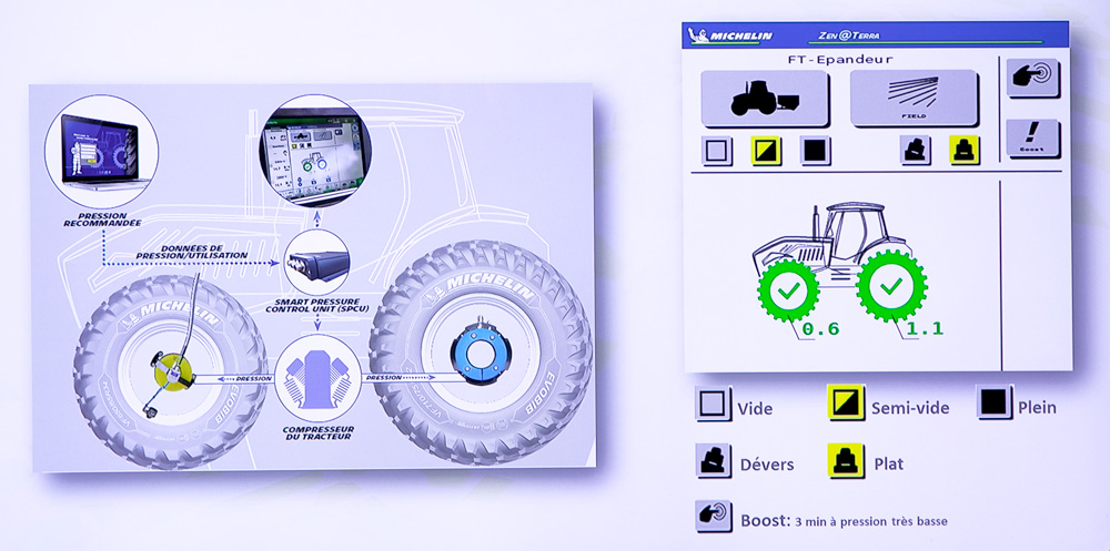

3 – Une application permet de piloter le télégonflage en deux clics (champs/route) sur le terminal du tracteur (Isobus). Elle offre en plus une unité de contrôle de pression intelligente qui permet de stocker les paramètres de gonflage des pneus pour toutes les applications et les outils d’une exploitation.
